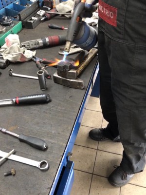

Nic to nie daje. W sumie to te nowe części są z tak dziwnych materiałów, że nowy zestaw oryginalnych tarcz i klocków potrafi piszczeć przy delikatnym hamowaniu. Wszystko od delikatnego hamowania. I wytłumacz to teraz klientowi. Używane to już w ogóle walka z wiatrakami, bo dochodzą jeszcze ranty na tarczy. On spiłował klocki po to żeby właśnie nie piszczało o rant tarczy, i reklamuje cudowny silikon.
Najnowsza metoda, sprawna w 100% wygrzanie klocka i wypalenie szkliwa powstałego na powierzchni styku.
