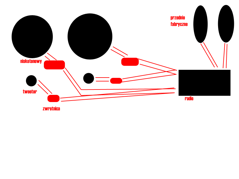

Podłączyłem głośniki niskotonowe Hertz DSK 165 + tweetery zostawiając z przodu fabryczne nagłośnienie. oczywiście wszystko podpiąłem na odpowiedni kanał żeby nie było problemu, ale problem jest. Polega on na tym, że podkręcając radio do np vol. 20 i zwiększeniu bassu radio wyłącza się i włącza ponownie po pierwszym lepszym uderzeniu w piosence bassu. Po zminimalizowaniu bassu do 0 vol. mogę podkręcić do 28-30 max i znów to samo. Czy powinienem zamontować wzmacniacz, czy problem leży bardziej w instalacji?
radio jvc kd s6060
dodam, że po lewej stronie radio jest ciepłe - ale... zawsze było nawet zanim podłączyłem te głośniki.

żadnych nie demontowałem.przód pozostał, a pod kable REAR podłączyłem tył.
nie wiem ile fabryczne mają z przodu, te tylnie hertza mają 4ohm
http://www.audiosklep.pl/hertz-dsk-165-p-461.html
czy wzmacniacz wskazany? czy wina leży po stronie radia?
Tak mam to połączone.
[ Dodano: Sro 15 Cze, 2011 ]
przełączyłem tweetery do kabli głośników przednich i grało lepiej ale radio mrugało już i przygasało. w ustawieniach radia przeniosłem odsłuch na tył 70% przód 30%, efekt? tweetery grają elegancko - fabryczne nie wydawają żadnego dźwięku - coś chyba jest nie tak z tymi starymi głośnikami albo instalacją. ale... nawet bez tych przednich teraz radio można kręcić śmiało na maksa i nic się nie dzieje, a jak czysto gra...

Witam, masz prawdopodobnie za małą wydajność źródła prądu czyli akumulator nie wyrabia.Przyczyny są dwie jeśli to wina akumulatora...jest już sfatygowany życiem..., albo za mały do Twojego zestawu audio. W momencie basu pobierany jest dość duży prąd, jednocześnie występuje spadek napięcia na akumulatorze dlatego rado wyłącza się. Po wyłączeniu radia przestaje płynąć prąd napięcie wzrasta i załącza się ponownie...i tak w koło.
Żeby sprawdzić czy to akumulator zobacz czy przy odpalonym silniku usterka występuje (jeśli będzie występowała to czy radio wyłącza się przy tym samym pogłośnieniu i poziomie basu co na wyłączonym silniku ).Jeśli odpalenie silnika nic nie zmieni lub zmieni mało, to podładuj akumulator przez kilka godzin i najlepiej na podłączonym prostowniku przeprowadź test, albo pożycz prądu od kogoś przez kable rozruchowe. Sprawdzenie wydajności akumulatora , to pierwsza rzecz od której najłatwiej zacząć ... Przyczyn może być mnóstwo...od samego radia bo np. zadziała zabezpieczenie termiczne przy źle zamontowanej końcówce mocy, po wadliwą zwrotnicę, która bardziej"zwiera" nie separuje.

Miałem kiedyś coś takiego i okazało się, że przewód minusowy głośników zwierał do masy samochodu. Jak radio było ustawione cicho to nie było problemu ale jak głośniej to był właśnie efekt odcięcia głosu. Kolega który zajmował się car-audio wyjaśnił mi, że w takiej sytuacji przegrzewała się końcówka w radiu i działało zabezpieczenie termiczne. Po krótkim czasie gdy trochę ostygła włączał się dźwięk ponownie i tak w kółko.
