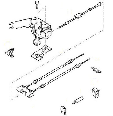

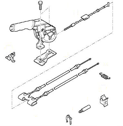

Kupilem linke od recznego, pan w sklepie mowil ze to do kombi itd itd. kiedy przyszło do załozenia okazało sie ze linka strasznie ciezko ale to strasznie ciezko wchodzi, zaczynalem od srodka ja wkładac to nie bylo opcji zeby ja włozyc w bębny, to zaczołem od bębnow i jakos doszłem do srodka ale naprawde musialem sie sporo siłowac zeby ja wsadzic.... nawet mierzylem stara linke z nowa i sa identycznej dlugosci... problem w tym ze ze linka poluzowana na śrubie w środku jest do konca na tyle zeby gwint nie puscił , kolo bodajze prawe chodzi na luzno natomiast lewe bo tam linka jest chyba krótsza trzyma jak cholera ze sie spod kapci kopci przy dluzszej jezdzie , a hamulec dalej nie działa , szczeki tez sa nowiuśkie, czy to moze byc wina tych samo regulatorów w bębnach , bo mi sie wydaje poprostu ze ta linka juz sama po załozeniu za mocno naciaga szczeki i nie moga sie one jakos same wyregulowac....
Dola
Znaczy sie tam jest mniej więcej tak :
http://img267.imageshack.us/img267/7016/recznygu7.jpg
pod spodem sa takie wejścia mniej więcej w połowie auta ( kolor niebieski ) na taki plaskiczek (kolor zielony) tylko ze tam nie ma żadnych motylków poza tym plastikiem linka jest "łysa"

- Posty: 14791
i nie widzę żadnego problemu
W escorcie linka składa się z 2 albo z trzech części. Pierwszy kawałek łączy dźwignię lewarka z resztą. Później są 2 warianty:
a-są 2 linki od każdego koła łączące się z tą pierwszą za pomocą półkolistego elementu metalowego;
b- jest jedna linka łącząca oba koła a na środku ma element metalowy do którego podczepia się ta pierwszą linkę. To na twojej fotce to wariant b.
Regulacja naciągu jest na tej pierwszej lince i po wejściu pod auto bez problemu można to zobaczyć.
p.s. z tą regulacją to do końca nie pamiętam czy na pierwszej czy na dalszej lince ale po wejściu pod auto nie da się tego przeoczyć

No i ta linka (taka krótka) idzie do środka samochodu ? .... z tego co pamiętam to ona jest "łysa" nie ma nic na niej, zakonczona jest jedynie gwintem ktory sie przykreca do drażka .... ale zaglądnę jeszcze pod auto i sie okaże
a pozatym na tej fotce jest dobrze linka od recznego, bo nie jest wogole naciagnieta a ja mam ja juz na najwiekszym luzie a dzwignia recznego ( ta w bebnie) jest naciagnieta az po ta czerwona kreske:
- Posty: 14791
ta krótka linka jest od strony lewarka zakończona gwintem a z drugiej ma takie zakończenie w kształcie litery"T" które mocuje się w tej blasze w środku linki końcowej. A z bębnem to już na prawdę nie pamiętam... A rozbierać w tym roku tego już nie zamierzam
Ktoś się na pewno znajdzie z odpowiednią wiedzą i podpowie...

- Posty: 14791
nie, o regulacji pod spodem , na lince - to na foto z mojego wcześniejszego postu. Spróbuję ci znaleść jakiś rysunek...
Dola
- Posty: 14791
coś takiego...
chociaż tak jak napisałem wcześniej tych linek było co najmniej 2 rodzaje więc może się zdarzyć że u ciebie trzeba zrobić regulację na lewarku... Poza tym zrozumiałem że chodzi o kombi, może jutro odezwie się w tym temacie jakiś szczęśliwy posiadacz kombiczka
