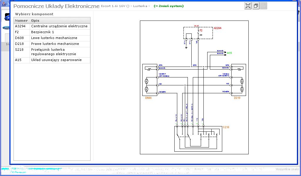

tu jest schemat - jak komuś jest potrzebny :mrgreen:
