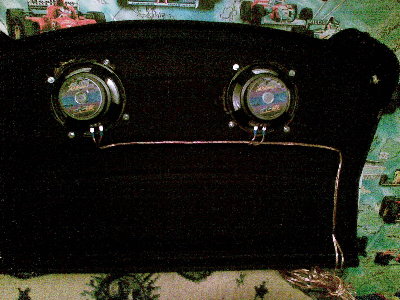

Do tej operacji potrzeba
1-igla
2-nitka najlepiej czarna
4- szczepki 2x on 2x ona

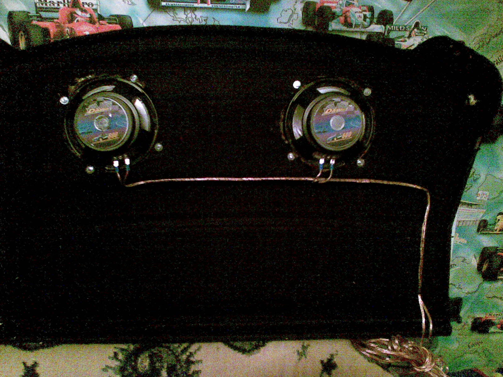

Wycinamy  miejsca na glosniki w klapie
puszczamy kabel i szyjemy go do naszej klapy jak widać na zdjęciu
kabel nigdy więcej nie będzie ci przeszkadzać bo nie będzie zwisła
a jeśli chcemy  miec sciagajaca klapę i kabel nam przeszkadza możemy zrobić do tego szczepki czy jak to się zwie zawsze mozna odlaczyc kabel i zawsze mozna znowu podlaczyc
milej zabawy zycze w realizacji mojego pomysłu
							klapa umieszczenie kabla od glosnikow
