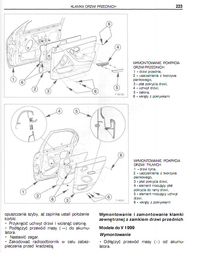

No to kolego przestudiowałem te rys. tech. wszystko pięknie ale jest jeden mały szkopuł,tj.nie ma pokazane jak wyjąć tą kasetkę z drzwi.Bo mój problem polega na ty,że po odkręceniu tych dwóch śrub które moim zdaniem powinny po odkręceniu wypuścić całą kasetkę,no niestety nic
Może podpowiesz mi jak to się tam trzyma?
