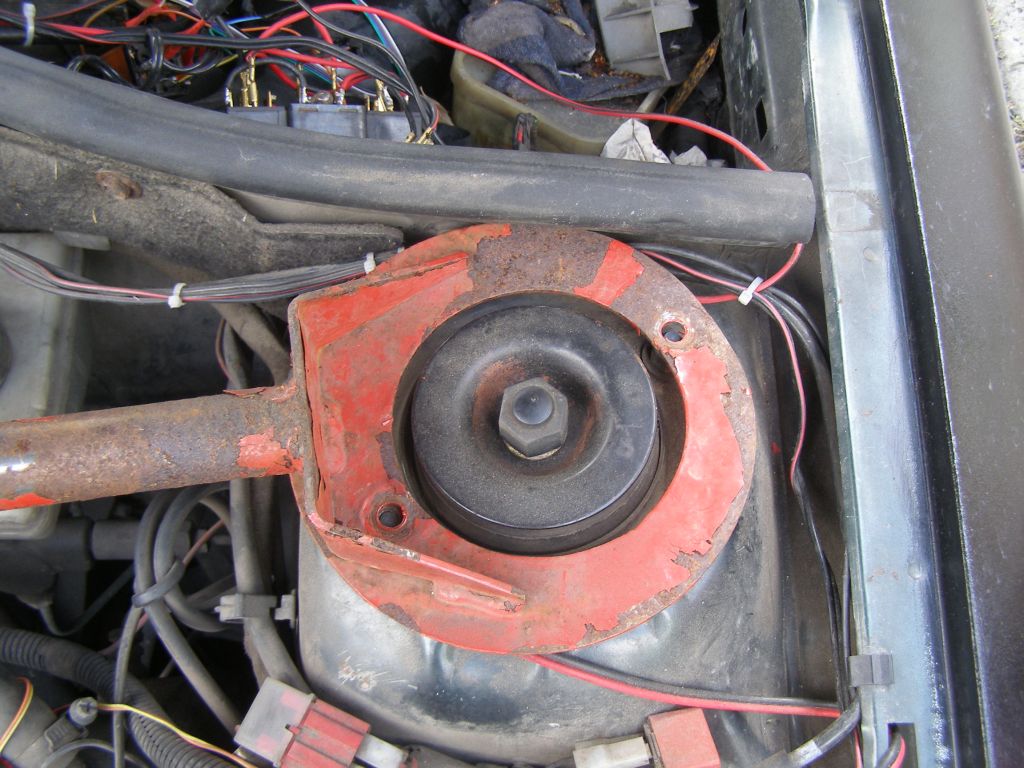

Dzięki kowalowi podczas zlotu w Kobylej Górze stałem się właścicielem rozpórki przednich kielichów. I przyszedł czas na przymiarki przed czyszczeniem i malowaniem i tu jest pytanie. Opiszę wg. zdjęć:
Zdjęcie 1:
- rozpórka pasuje idealnie do lewego kielicha. O dziwo "patelnia" nie przeszkadza i rozpórka będzie dokładnie równo nad nią (odległość grubości kartki papieru).

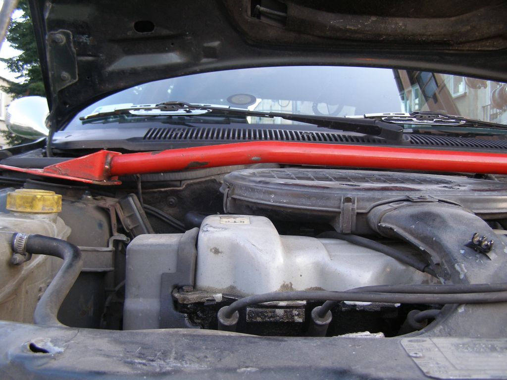

Zdjęcie 2:
- prawa strona. Tu już nie ma tak kolorowo, gdyż przeszkadza przegroda. I tu jest pytanie: Czy wyciąć fragment przegrody (mało prawdopodobne) czy rozpórki (pewniejsze).

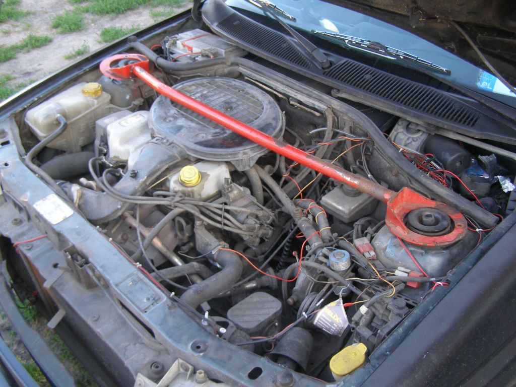

Zdjęcie 3:
- planowana linia cięcia (żółta kreska). Tak można?
Zdjęcie 1:
Zdjęcie 2:
Zdjęcie 3:

Możesz dać zdjęcie całej komory z tą rozpórką? (na zlocie przymierzalismy ja odwrotnie bo wygięcie niby powinno być od strony przegrody a tu widz że chyba jednak pasuje na śruby z wygięciem w druga stronę)
Przegrody nie ruszaj, jak już to podszlifuj kawałek rozpórki w miejscu, które zaznaczyłeś (nie będzie chyba konieczne tak głębokie cięcie).

hehe, to bylo niezle, a wystarczylo obrucic, a w ta dziwna strone rozporka,bo pochodzila z RSa a wtedy idealnie wchodzi miedzy kolektor dolotowy a pokrywe zaworowYagr pisze:na zlocie przymierzalismy ja odwrotnie

Rozpórke można montować zarówno na podniesionym aucie jak i na stojącym na kołach. To nie ma większego znaczenia. Ona ma za zadanie utrzymywać odległości pomiędzy kielichami i niezależnie od sposobu montażu swoje zadanie wykona. Dziwne, że z jednej strony rozpórex pasuje, a z drugiej nie. Na pewno masz proste auto?
Ja chyba bym podciął ściane jednak. Dlaczego? Ano dlatego, że akurat tamten kawałek to nie jest żaden element konstrukcyjny, i dlatego, że to najczęściej mocowanie rozpórki stanowi o jej jakości i skuteczności. Rura jak rura, praktycznie każda się sprawdzi.
