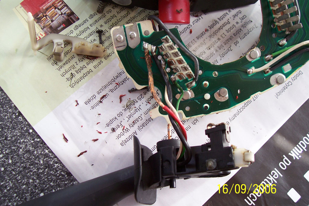

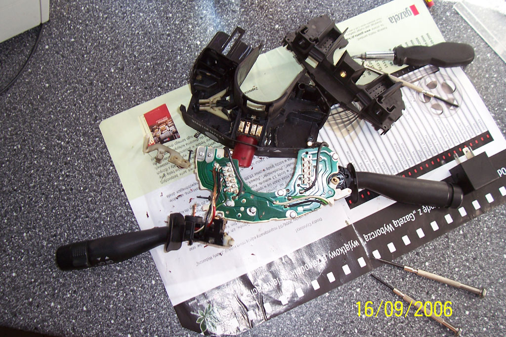

Dołączam swoje zdjęcia z naprawy przełącznika zespolonego. Może ktoś wypatrzy coś co mu się przyda. Ja wymieniałem wszystkie kable na nowe. Niestety nie zrobilem zdjęcia po wymianie sam nie wiem czemu
