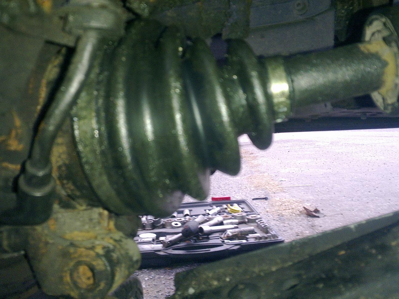

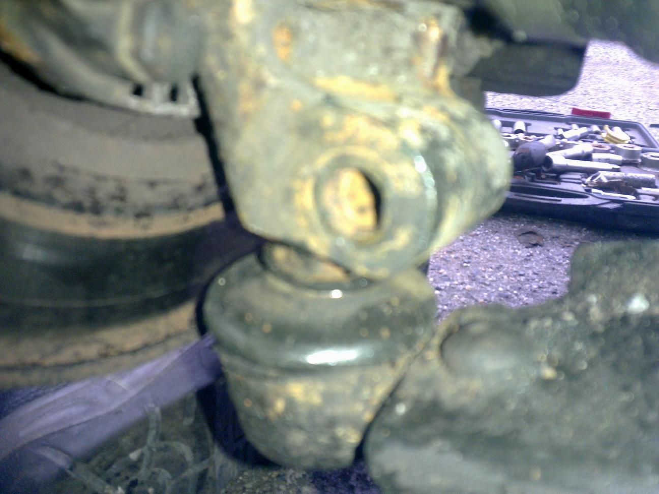

Podnosimy auto na lewarku lub na podnośniku

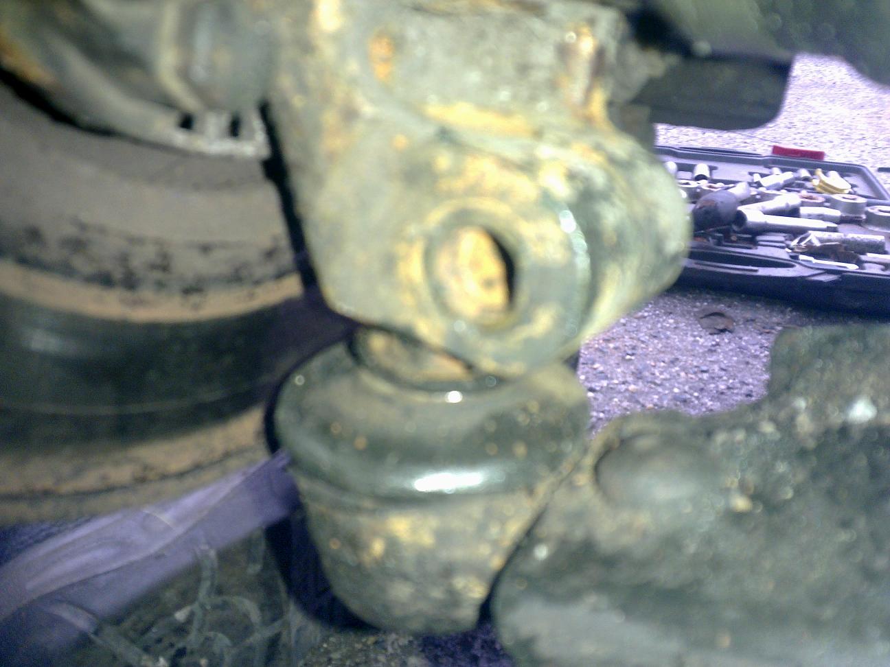

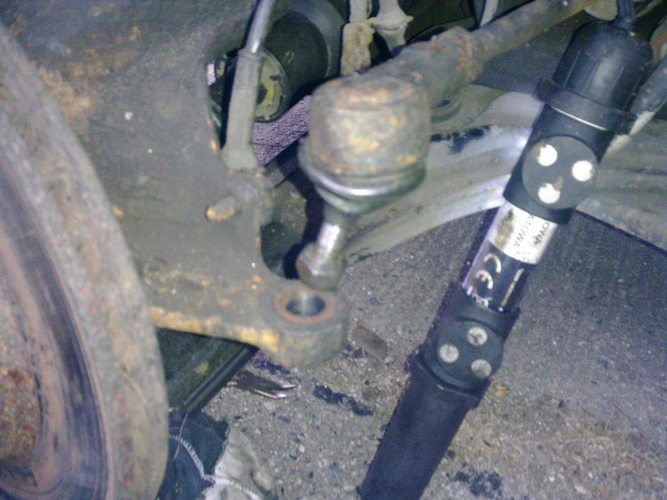

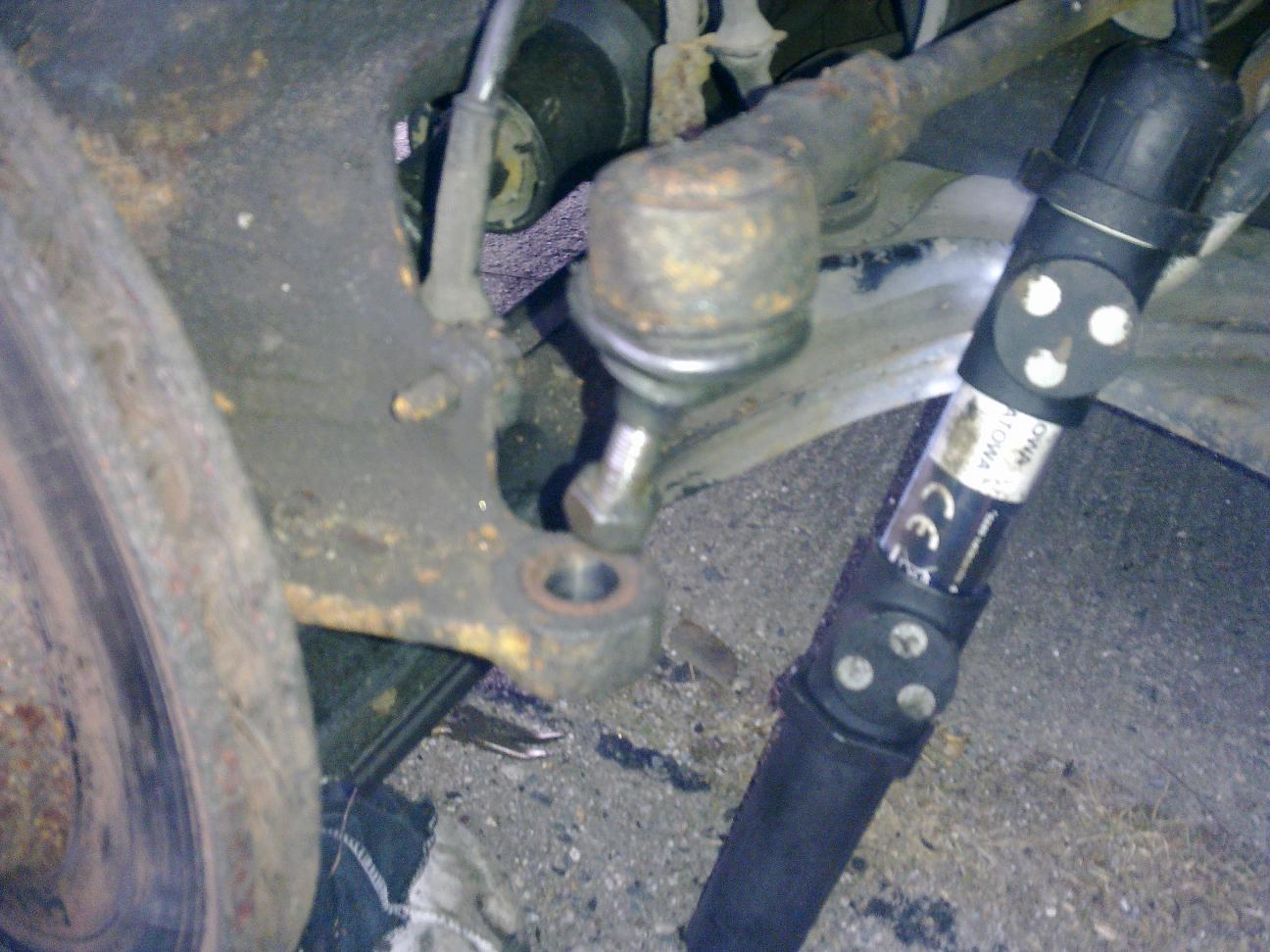

Ściągamy lewe czy prawe kolo potem
wykręcamy drążek kierowniczy potem
wąchacz od koła .wyciągamy wahacz z piasty

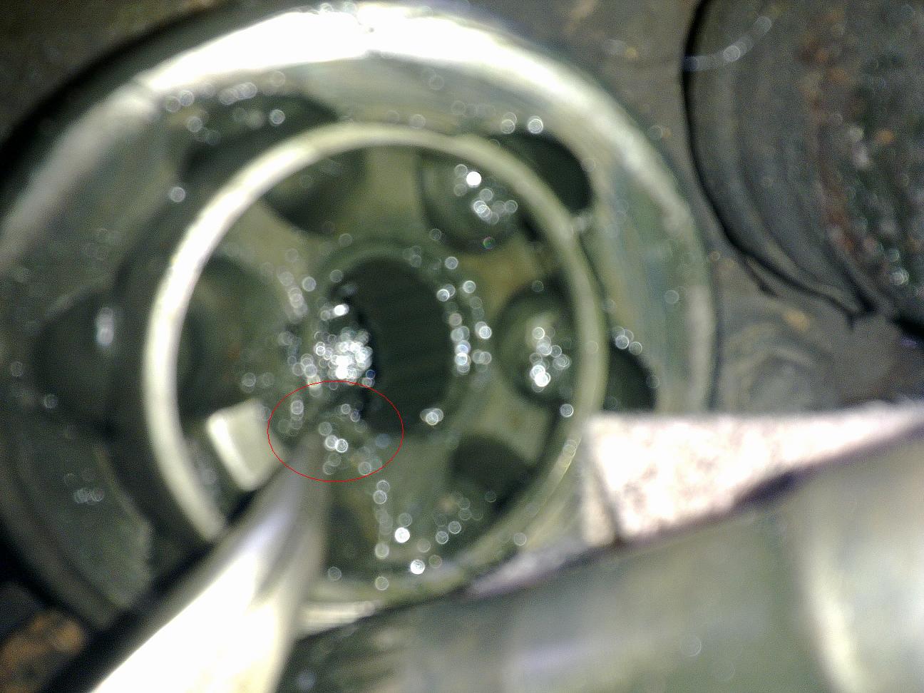

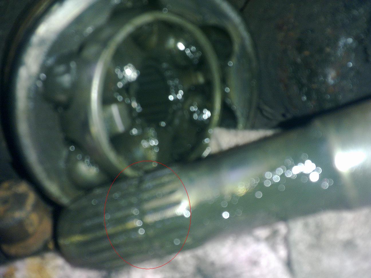

ściągamy stara gumę odpychając ja wyżej lub

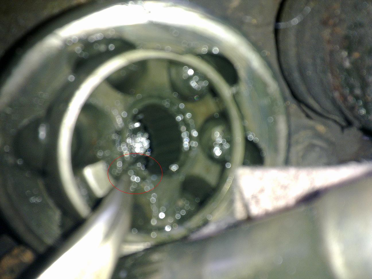

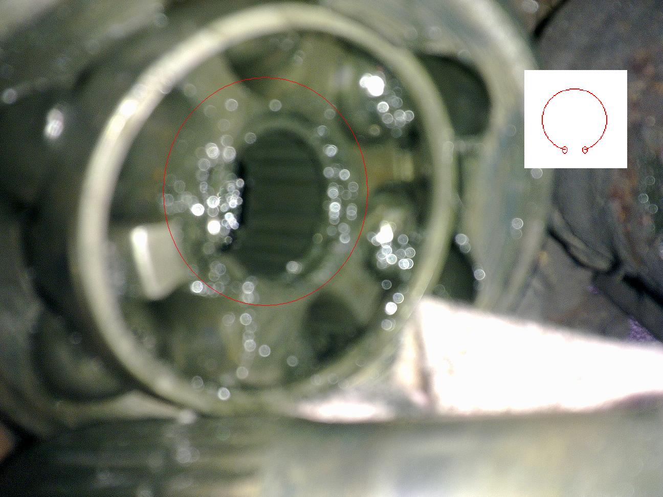

całkiem ściągając wyczyszczam smar szukamy tam

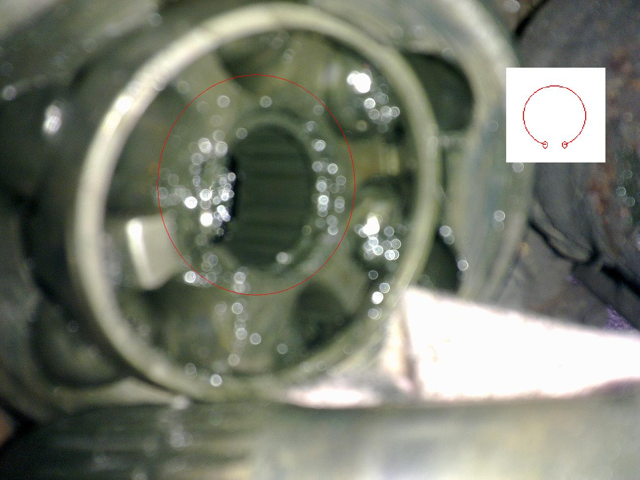

zapinkę wkładasz tam  szczypce i rozsuwasz spinkę

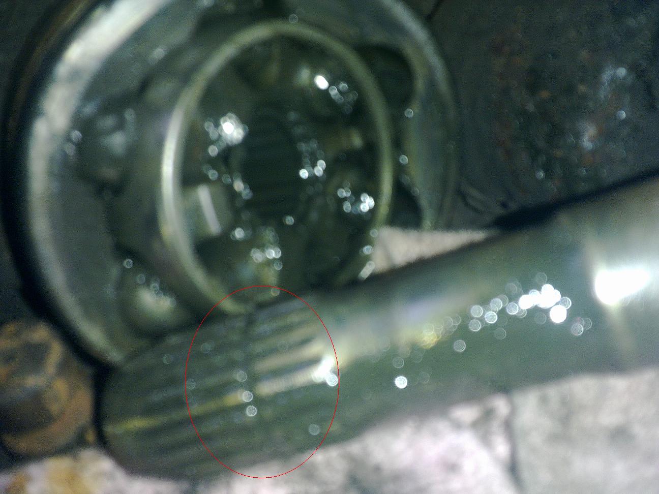

przy rozsuniętej spince wysuwasz  przegup

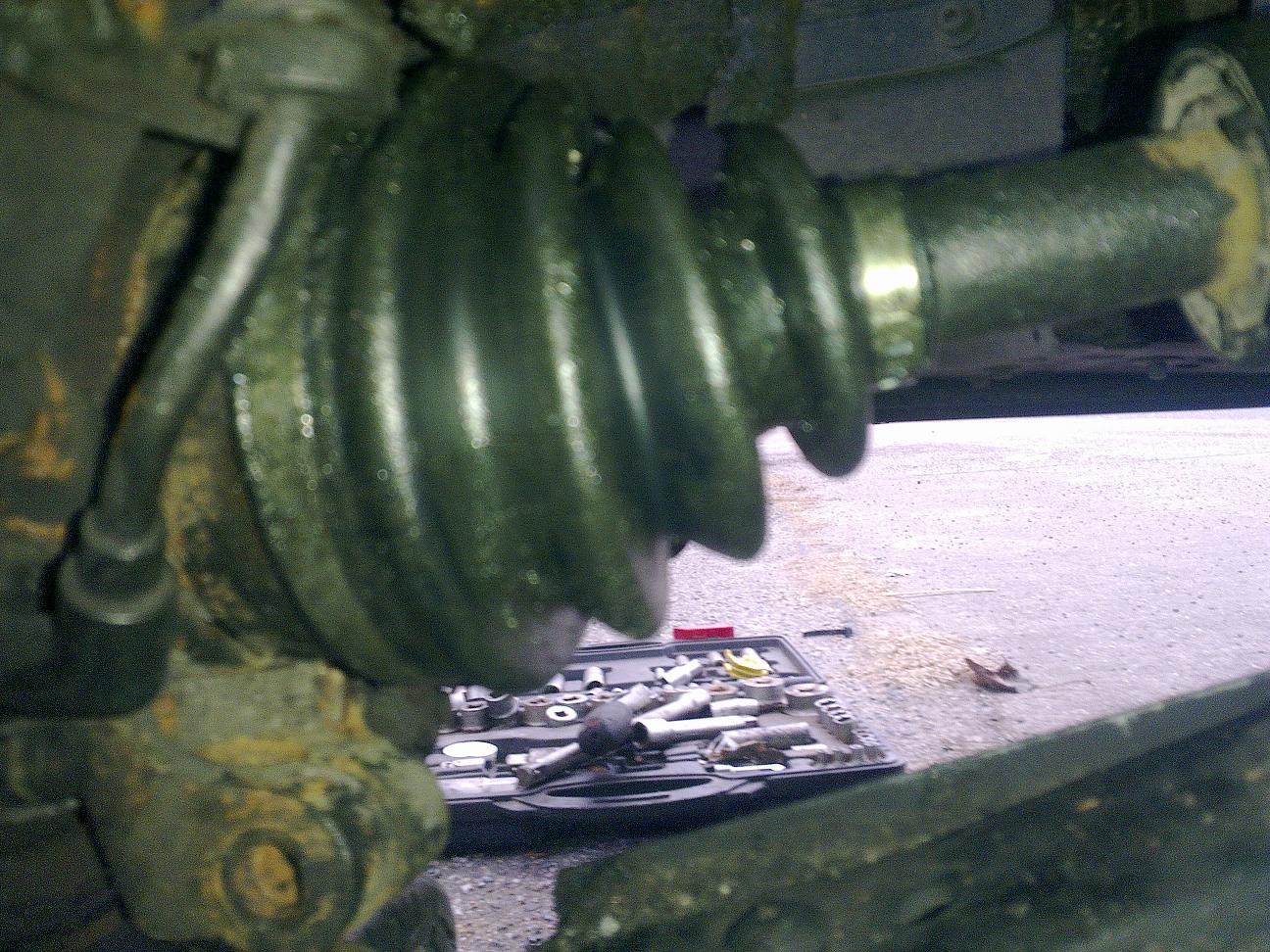

nakładasz nowa gumę i  wpychasz pod gumę pełno tawotu
w moim przypadku miałem  tubkę z tawotem cala tam wycisnelem
potem wciskasz przegup aż do klikniecie zakładasz gumę opaski i
skręcasz wszystko do kupy
