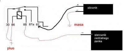

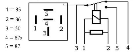

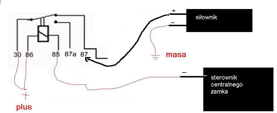

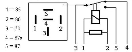

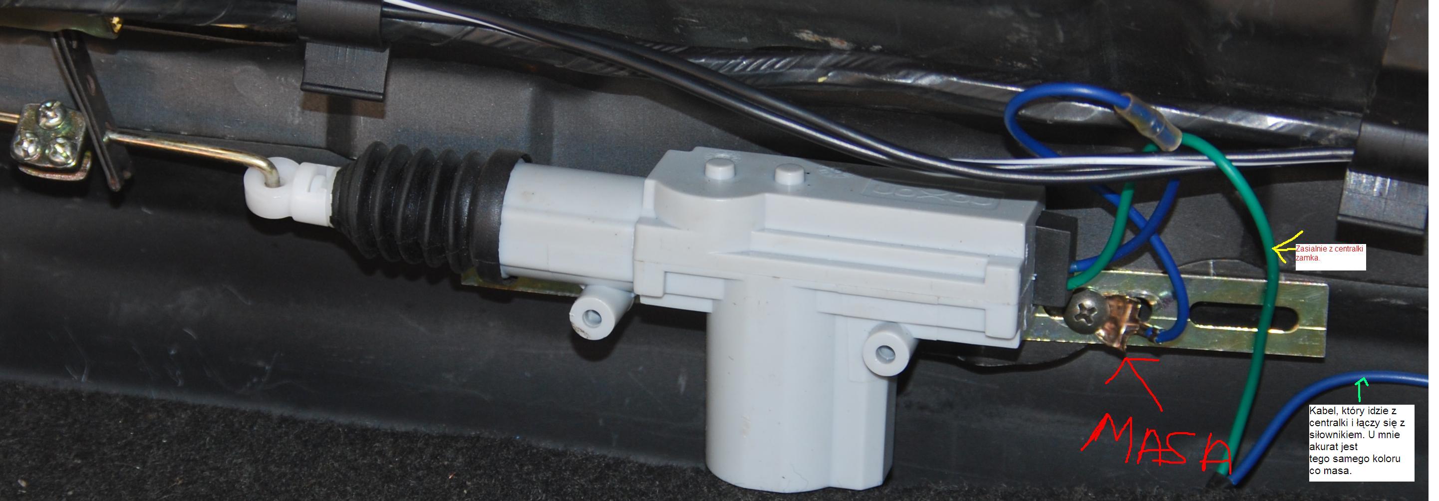

Zaczynamy od odnalezienia kabla, który jest od wyjścia na bagażnik. Jeśli jest sterowany plusem to wystarczy podłączyć go z siłownikiem i masą i będzie działało. Jeśli jest sterowany minusem trzeba go podłączyć pod przekaźnik (pod spodem schemat podłączenia przekaźnika z kablami).

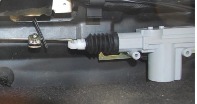

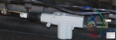

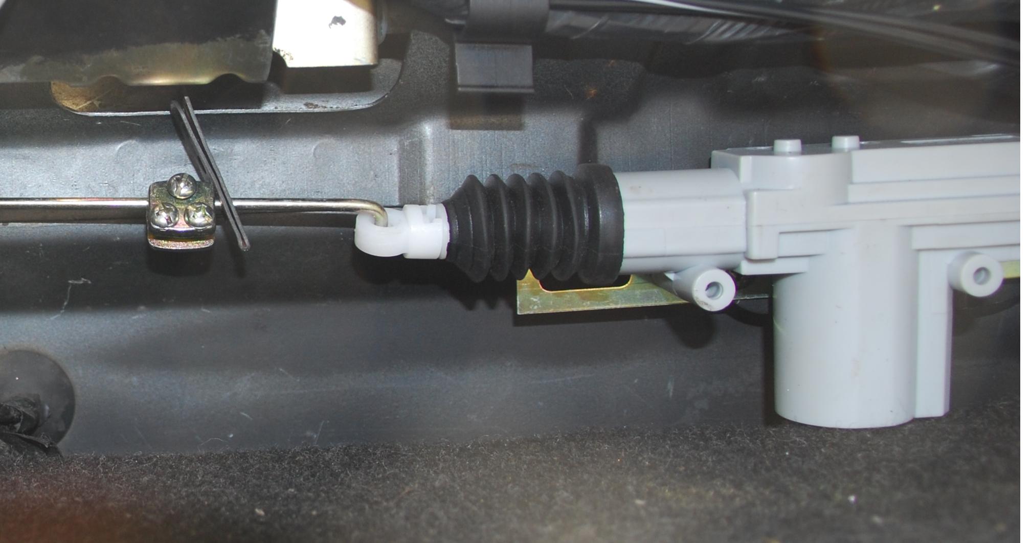

Należy przeciągnąć kabel jednożyłowy od centralki zamka do bagażnika (wiecie sami jak to zrobić). Gdy kabel jest przeciągnięty bierzemy się za montaż siłownika w bagażniku. W zestawie jest blaszka oraz śruby do montażu całości. Patrząc na bagażnik ze środka auta siłownik musi być zamontowany po prawej stronie oraz zielony kabel musi być podpięty pod kabel z centralki a niebieski do masy (wtedy siłownik ciągnie), jak podłączymy na odwrót to siłownik pcha.
Bierzemy blaszkę i z jednej strony wiercimy otwór średnicy około 5,5mm (nie może być większy, ponieważ będzie spadał z linki, którą siłownik będzie ciągnął) z drugiej strony otwór może być mniejszy, ma się zmieścić tylko pręt od siłownika i miał lekki luz.
Przy zamku bagażnika jest link i końcówka linki jest zagnieciona taką metalową wsuwką, nie wiem jak to nazwać. Tam wkładamy od spodu naszą blaszkę, a w drugi koniec blaszki wkładamy drut od siłownika i na ten drut zakładamy kostkę, która jest w zestawie wraz z siłownikiem i skręcamy ją. Podłączamy kable i później zostaje nam tylko regulacja wszystkiego.
