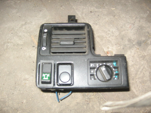

Witam, powiedzcie jak wyjąc nawiew od strony pasażera?
Nie chcę tego robić śrubokrętem bo zostaną ślady na desce rozdzielczej, chyba że nie ma innego sposobu?
Kratka nawiewu

nie w mk5/6 tam jest sruba od gory,ale czy cos jeszcze trzyma to nie pamietamS3ci0r pisze:nie wyjmiesz bo on jest przykręcany 2 śrubami od środka kokpitu

pod pokretlami nawiew sa sruby trzymajace, pokretla trzeba wyszarpac (chyba tak bylo)
