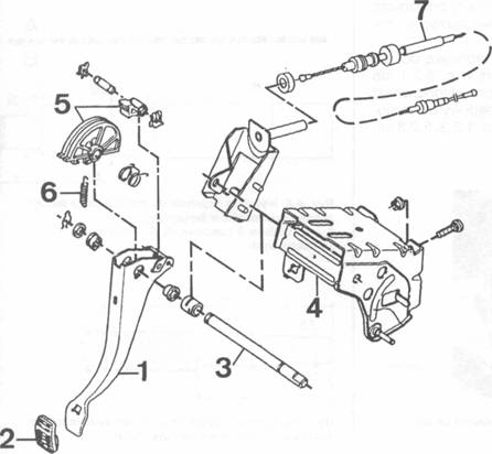

Witam wszystkich. Mam escorta MKV z 92' roku z silnikiem 1.8 b+gaz. Mam problem z pedałem sprzęgła. Mianowicie normalnie chodzi super ale czasami pedał wpada od razu przy naciśnięciu w podłogę, wygląda to tak jakby się urwała linka. Ale po nasiśnięciu ponownie, pedał wraca do normalnego funkcjonowania. Pojeżdzę kilka dni i znowu podobna sytuacja. Wciskam sprzęgło i znowu coś strzela tak jakby się linka urwała. Nacisnę dwa razy i znowu jest ok. Nie jest to może strasznie uciążliwe ale czasem może być niebezpiecznie:( Jak ktoś wie co to może być i jak to naprawić to proszę o pomoc za co z góry dziękuję.
Posty: 3498
Myślę,że tak jak piszesz nie jest to wina pedała, tylko samoregulatora (samonapinacza). Pewnie wyrobiły się już ząbki i dlatego przeskakuje.
Posty: 23755
darcun4 ma racje, mi tez tak wpadal kiedys, dla mnie to bylo uciazliwe,bo tak latwo nie chcial potem wrocic... sprzeglo do tego mialem slabe, wiec pewnego razu gdy na parkingu wpadl mi w podloge pedal, ja walczylem z nim,zeby ruszyc autem,to poszedl az dym ze sprzegla i je dobilem jeszcze bardziej,a wszystko przez wlasnie samoregulator,wiec zrob go czympredzej, na czesciach oryginalnych i przy okazji wymien sprezyny przy nim na nowe, to uratujesz sprzeglo :D

Darcun4 pytanie: mam ten sam problem - strzela mi coś w pedale sprzęgła ostatnio coraz częściej. Po strzeleniu delikatnie wpada pedał do "środka". Czy możesz napisać jak to wymienileś bo przejrzałem ksiązkę i mam problem tzn gdzie jest ten samo napinacz bo wydaje mi się że w kabinie ten wycinek zębaty z zapadką.
fido
Post autor: fido »
Kris Don Pedro pisze:Darcun4 pytanie: mam ten sam problem - strzela mi coś w pedale sprzęgła ostatnio coraz częściej. Po strzeleniu delikatnie wpada pedał do "środka". Czy możesz napisać jak to wymienileś bo przejrzałem ksiązkę i mam problem tzn gdzie jest ten samo napinacz bo wydaje mi się że w kabinie ten wycinek zębaty z zapadką.
z tego co pamieta to samonapinacz jest w kabinie przy pedala sprzegla
Posty: 23755
samoregulator to na zdjeciu numer 5 i 6 (5 to samoregulator, a 6 to sprezyna). Warto wszystko wymienic,albo tylko sam samoregulator i sprezyny ponaciagac, zeby silniej ciagnely. Dlatego mowie zeby wymienic wszystko, bo ja tak mialem ze wymienialem sam samoregulator i dajel przeskakiwalo,bo nie trzymala sprezyna widoczna na prawo do polksiezyca na fotce
Posty: 3498
WieSiu pisze:wymienialem sam samoregulator i dajel przeskakiwalo,bo nie trzymala sprezyna widoczna na prawo do polksiezyca
Słusznie. Koszt nowego kompletu to o ile pamiętam ok. 70 PLN.
Robota przekichana, bo praktycznie trzeba zdemontować wszystkie pedały wraz z rozsprzęgleniem serwa od pedału hamulca, aby wyciągnąć wspólną oś (na rys. nr 3 ) na której wisi - gaz, hamulec i sprzęgło.Dalej mając to na zewnątrz pojazdu-prościzna.
W escorcie całe szczęście jeszcze mnie to nie spotkało ale myślę, że jest to rozwiązane tak samo jak w sierze.
Wyżej pisałem o KOLORZE chociaż nie wiem dlaczego to takie ważne, ale babeczka w sklepie (w częściach samochodowych zagina niejednego mechaniora :lol: ) przed zakupem kazała mi sprawdzić czy to żółty czy zielony. (??????)
