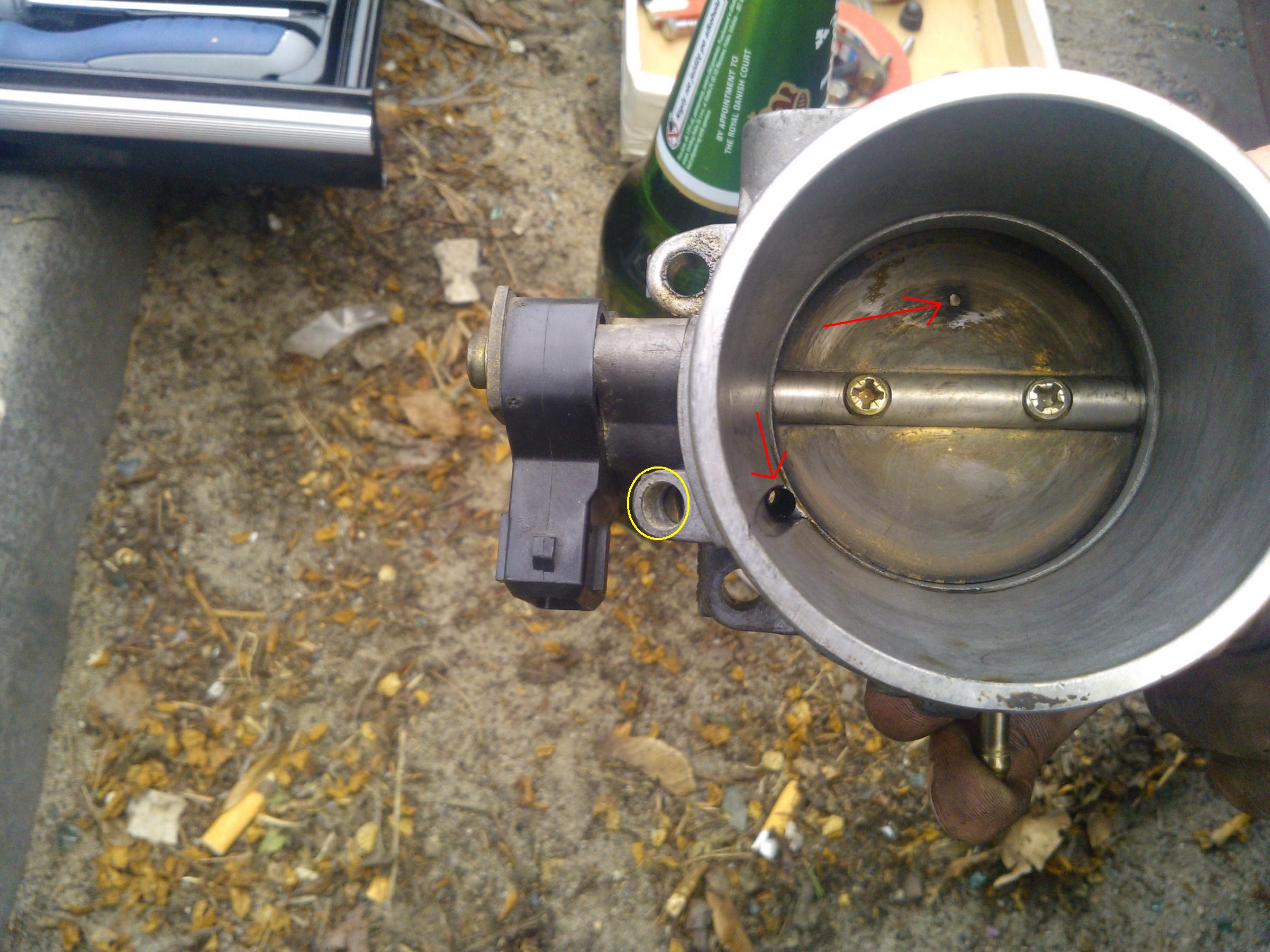

dzisiaj zabrałem się za czyszczenie mojej przepustnicy
zaznaczone na zdjeciu
zaznaczyłem na czerwono gdzie mam otwory a na żółto śrubę do regulacji co Yagr opisywał
tylko że tam nie ma zaślepki więc ktoś już tam kręcił
ważne że obroty na jałowym wróciły do normy
jutro zobaczę jak to jeździ
moja ma taki otworekcidzej pisze: patrzac tu i tam odkrylem, ze niektore przepustnice do EFI miewaly otworek na motylku - bypass i to mi nie dawalo przez dwa lata spokoju az do dzisiaj ...
u mnie idealnie się zamykacidzej pisze:przeczyscilem a moim oczom ukazala sie szpara (przykryta warstwa nagaru) miedzy motylkiem a sciankami przepustnicy.
- Posty: 13103
chiałem zaślepić na chwile z ciekawości co się będzie działo ale zaczeło padać to zwinąłem się do domciukris pisze:ja tą dziurke na motylu zalutowałem ,bo obroty na jałowym miałem 1300
teraz mam na zimnym ~1100 a na ciepłym ~900 i nie falują jak przed czyszczeniem
może już będzie dobrze?

Pojezdzisz w upalne dni w korkach to się okaże czy są ok
