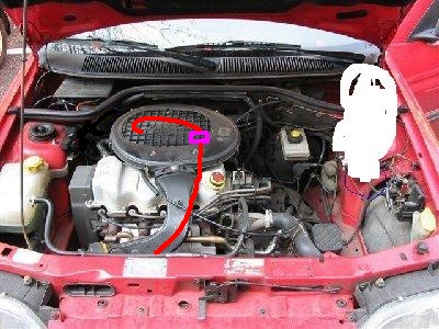

Panowie (i Panie :mrgreen: ), wykonalem test w swoim autku: 1,4i (mono) z 02.1992r i wyskoczyl mi kod 27.
Teraz pytanko, czy ja mam MAP czy przeplywomierz, gdzie to ustrojstwo jest, jak to sprawdzic i ewentualnie naprawic :?:
Pytanko 2: co to jest taki przewod pusty w srodku, wychodzi z kolektora dolotowego, wchodzi do obudowy filtra powietrza do takiego rozowego elementu a nastepnie idzie na poczatek rury doprowadzajacej powietrze do filtra do takiej "zapadni" i czy ktos ma na zbyciu ta koncowke ktora trzyma ta rurke przy kolektorze dolotowym bo mi sie w rekach rozsypala :???: :?:

:?: Ale przewod odpowietrzajacy pokrywe zaworow :?: Moj przewod jest cieniutki, ok 5mm srednicy, jest on czerwony, na koncach ma takie "fajki" jak np. fajki na swiece (mi sie wlasnie takie cos rozsypalo), a do obudowy filtra powietrza wchodzi od spodu w miejscu gdzie z gory widac takie rozowe urzadzenie (chyba jakis bimetal tam jest) wielkosci paczki zapalek :!: Nie mam pojecia co to moze byc :???:
No i jeszcze co z tym MAP czy przeplywomierzem :?:

Patryk, masz map to taki mały pierdolnik na prawej stronie na mocowaniu amorka jest czarny doniego idą przewody el. i wężyk podciśnienia zaraz obok zbiorniczka wyrówmawczego zaznaczyłem ci czerwonymi kropkami

Dzieki bardzo, teraz jeszcze pytanie jak to sprawdzic czy dziala czy nie i jak ewentualnie naprawic :?:
A na zdjeciu zaznaczylem na czerwono ten "wezyk" i na rozowo ten element pod pokrywa filtra powietrza :!:

Patryk, tam na koncówie filtra wsadz ręke i jak samochód jest zimny tam klapka powinna być otwata podciśnienie ja odwiera zeby silnik brał ciepłe powietrze z kolektora wydech. umnieterz to niedziała .A naprawić tego się nieda umnie jest winą ze niedziała to ze ta guma tam stwardła i podciśninie tego niema siły zassać i otwórzyć
ale mi to nieprzeszkadza to jest poto zeby w zime szybciej ssanie spadło
vieczur masz nowszy silnik a to starej generaci

Aha spoko, czyli tak jak przypuszczalem to rozowe to jest bimetal dzialajacy jak zawor a rurka "leci" podcisnienie zasysane z kolektora dolotowego. Na poczatku rury doprowadzajacej powietrze faktycznie jest taka "zapadnia" ktora kieruje zrodlo z kolektora wylotowego lub z przodu maski :cool: Dzieki, teraz juz rozumiem, bede musial po prostu zaslepic otwor w kolektorze dolotowym zeby nie bral "lewego" powietrza :cool:
Teraz jeszcze pozostaje pytanie o ten MAP, przejmowac sie tym kodem z testera czy sobie odpuscic :?: Jak mozna ten MAP sprawdzic i ewentualnie naprawic :?:

Poradzilem sobie inaczej, "chalupniczymi" metodami naprawilem te koncowke, podlaczylem wszystko tak jak byc powinno i smiga, elegancko wchodzi i schodzi z obrotow, szybko sie nagrzewa i w ogole jak na razie nie ma problemow :mrgreen: Jeszcze nie zrobilem testu ale jak tylko chwile znajde to zrobie i zobaczymy. Dzieki panowie za pomoc :mrgreen:
