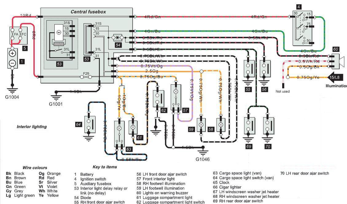

Krańcówka drzwi kierowcy jest osobno - reszta razem, gdyby tak nie było to brzęczyk zapalonych świateł darłby się przy otwarciu każdych drzwi
Jeśli nie masz krańcówek w tylnych drzwiach to fabrycznie są pociągnięte do instalacji przednich drzwi pasażera. Poniżej masz schemat oświetlenia wnetrza
- Posty: 23725
Chyba ta krancowka od kierowcy jest izlolowana dioda prostownicza
Super dzięki Instalacja ma tylko dwie krańcówki , więc dwie i tak choć nieprzewidziane to trza dołożyć ,,a tu widzę ,że to schemat do anglika stąd piszesz że krańcówka kierowcy jest osobno ale widzę że ma sterowanie na buzzer 58 i 59 to podświetlenie nóg więc też jest przewidziane i poszukam u siebie pomarańczowo-białego kabelka 0.75 wraz z czarno białym 0.75
To miał bym załatwione podświetlenie nóg z czasowym wyłączaniem po 20 s bezruchu albo po włączeniu zapłonu
A jeszcze pomyślę nad zastosowaniem przekaźnika ogrzewania szyb (zielony i bez różnicy przód czy tył) ma czas 10 min więc spoko nawet jak latem drzwi nie zamknę słuchając np. muzyki to i tak lampki zgasną po 10 min chroniąc aku
- Posty: 14715
leon167, no to masz, specjalnie dla ciebie wersja schematu nie-anglika 4-drzwiowego z podpięciem krańcówek tylnych drzwi tak jak było w oryginale
Ale za kolory kabelków przy tych krańcówkach głowy dać nie mogę...
Yagr,
Dzięki , poradzę sobie i na poprzednim schemacie i bez kolorków kabli jeśli są mylące bo nóżka 30 przekaźnika mnie poprowadzi do wtyczki na odpowiedni pin i dalej do kabelkologii
Widzę że escort miał także przewidzianą instalację podgrzewanych spryskiwaczy przedniej szyby ale to już podeprę się instalacją takową np z focusa mk2
Logistycznie już mam to jako tako ogarnięte i jeszcze potrzebuję przekaźnik dający impuls ( typu przekaźnik spryskiwaczy xenonów) i nie wiem czy takowe z innych samochodów na opel dają tylko impuls a to będzie chyba niezbędne dla zainicjowania przekaźnika ogrzewania szyb . Więc w tym temacie jeszcze mam sporo do poczytania
Takowe żaróweczki led zakładałem córce do focusa mk2 bo tam znalazłem oprawki i podobnie chcę zrobić u siebie ale to nie jest jakimś priorytetem i na spokojnie
Re: POdświetlenie nóg i lampka w drzwiach
Wraca mi temat oświetlenia wewnętrznego i cósik mi się popsuło . Swiatełko wnętrza świeci na stałe tak jakbym miał walniętą krańcówkę albo zwarty do masy któryś z przewodów krańcówki . Dziś pomierzyłem wejścia wyjscia i wygląda mi że skrzynka przekaźników i sam przekaźnik opóźnienia są OK . Po wyjęciu przekaźnika opóźnienia lampka wnętrza i podświetlenie stóp nie świecą więc wygląda że masa sterująca tym procesem jest gdzieś przed skrzynką włączona . dziwne bo buzer działa prawidłowo więc jakby krańcówka drzwi pasażera szwankowała ale ją odkręcałem i nie było efektu . Więc chyba instalacja po drodze mi szwankuje . Ogarniałem dziś schemat i kabel czarno czerwony idzie na wtryczkę C3905a/4 (spód skrzynki CJB ) więc chyba tam będę musiał wypiąć ten pin i zrobić obejście na krańcówkę by sprawdzić te sterowanie masą . Każda sugestia mile widziana ... jak i wasze w tym doświadczenia

Ja wiem że to głupio zabrzmi ale czasami o takiej oczywistości się zapomina - włącznik w lampce jest w odpowiednim położeniu i nie zwiera dodatkowo?

A ja bym przyjrzał się przekaznikowi od oświetlenia, lubią się popsuć. Daj zwore zamiast przekaźnika i zobacz czy sterowanie oświetleniem działa prawidłowo (bez 20 sekundowego opóźnienia wtedy)
Że zworką sprawdzałem i jest tak samo oświetlenie świeci cały czas
