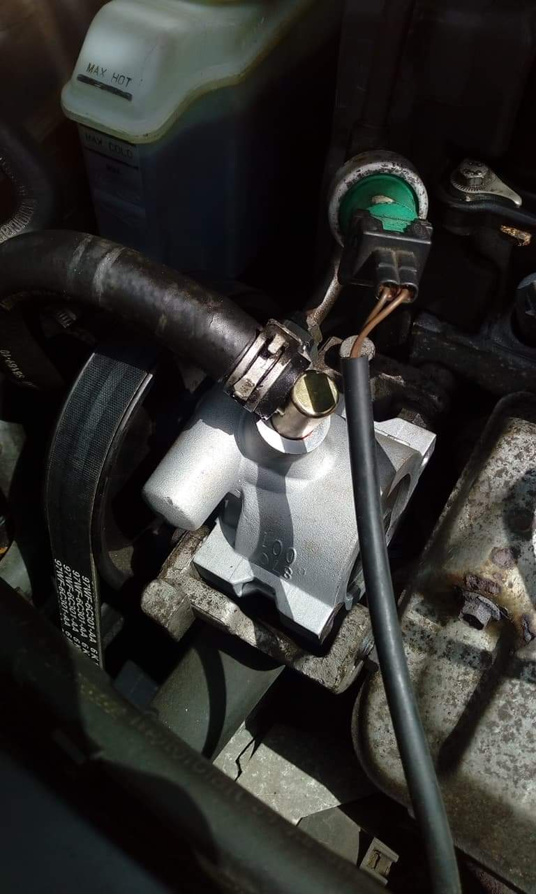

mobile sciagnalem pasek osprzetu w moim esie celem sprawdzenia przyczyny dziwnego szumu na pracujacym silniku. po zdjeciu okazalo sie ze os pompy wspomagania(ta do ktorej przykrecone jest kolo pasowe) wsuwa sie i wysuwa z pompy jakies 3 mm. czy to jest ok czy pompa na zlom ? dodam jeszcze ze poza tym to pompa szczelna, nie wyje przy skrecie

jezdzilem na takich pompach bez zadnych problemow. Szkoda sobie tym glowy zawracac

wiesz ja takie pompy mialem w dieslach,wiec nie slyszalem ze szumi, Twoj silnik cichy wiec moze u Ciebie slychac.

Regeneracja to logiczna alternatywa ale... pod warunkiem, że mamy dostęp do dobrego zestawu naprawczego. Niestety ostatnio w punkcie gdzie się tym profesjonalnie zajmują uświadomiono mnie, że większość pozostałych na rynku takich zestawów to chinczyki. Była masa reklamacji np z powodu wycieków dlatego oni się nawet nie podejmują tematu regeneracji, ponieważ nie są w stanie dać gwarancji czy za kilka dni nie pojawią się niepokojące objawy. No chyba, że dostarczy im się konkretny zestaw z jakiś starych zapasów to wtedy inna rozmowa. Ja zakupiłem nową, póki co pięknie pracuje. Układ wspomagania jest teraz wydajniejszy no i cichszy gdy zada się wysiłek pompie
A stara pompa poszła na półkę, zalana wewnątrz olejem jaki powinien być w układzie. Jak znajdzie się w przyszłości odpowiedni jakościowo zestaw naprawczy to poddam ją zabiegowi. Więc zdaje się, że łatwiej wyeliminować problem montując nową.
