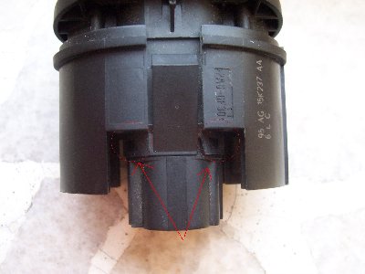

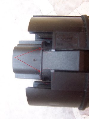

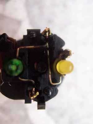

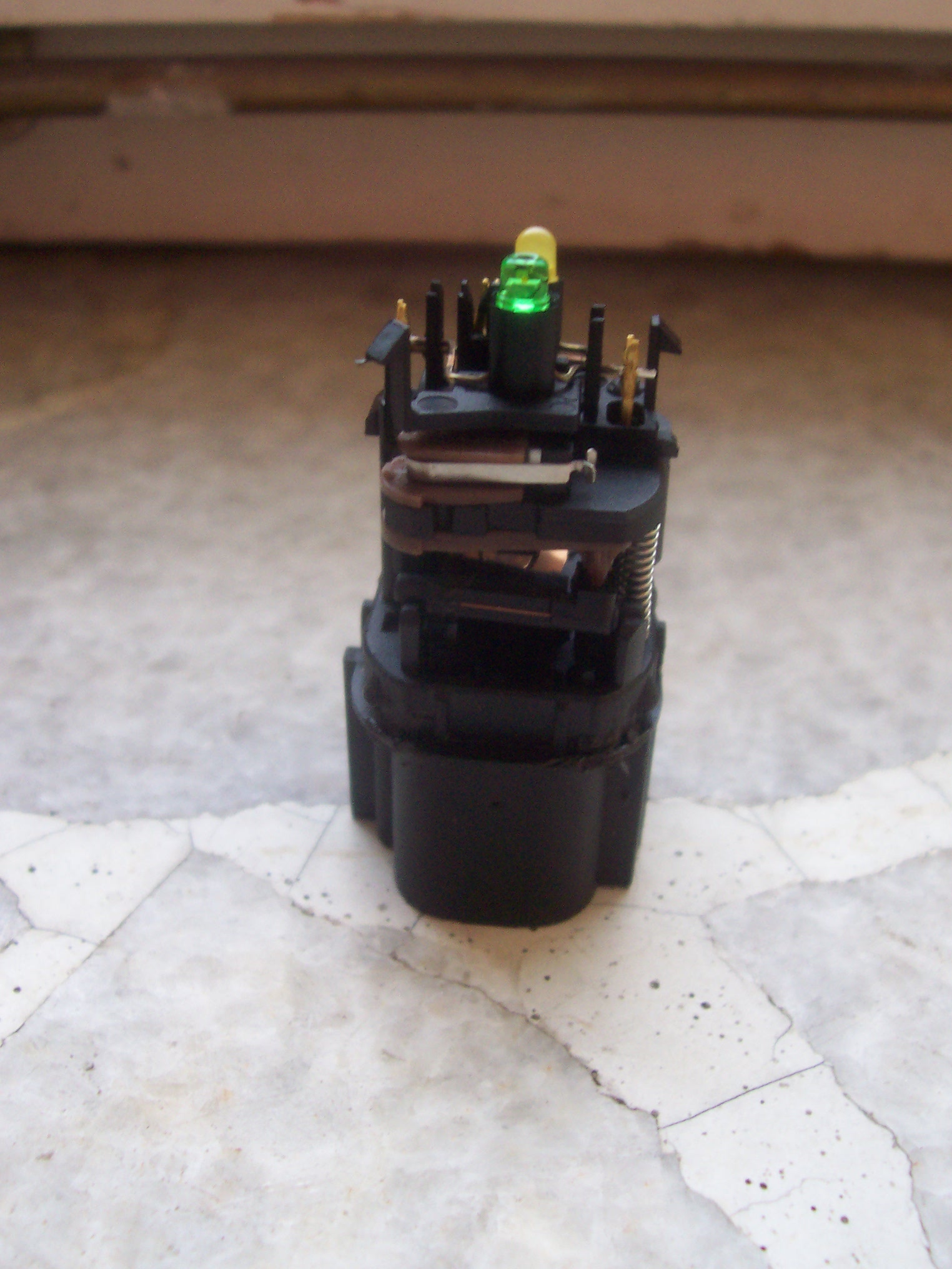

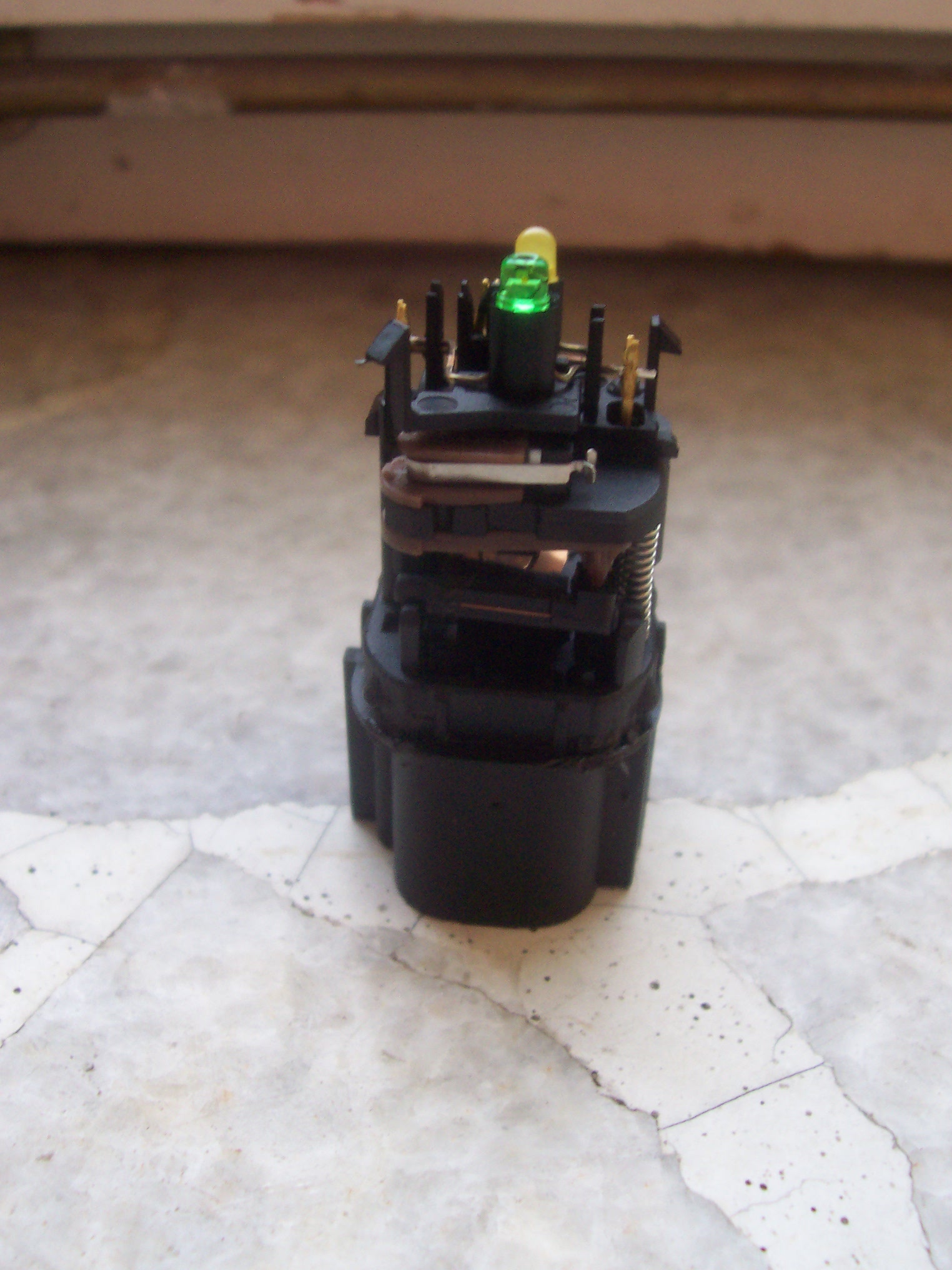

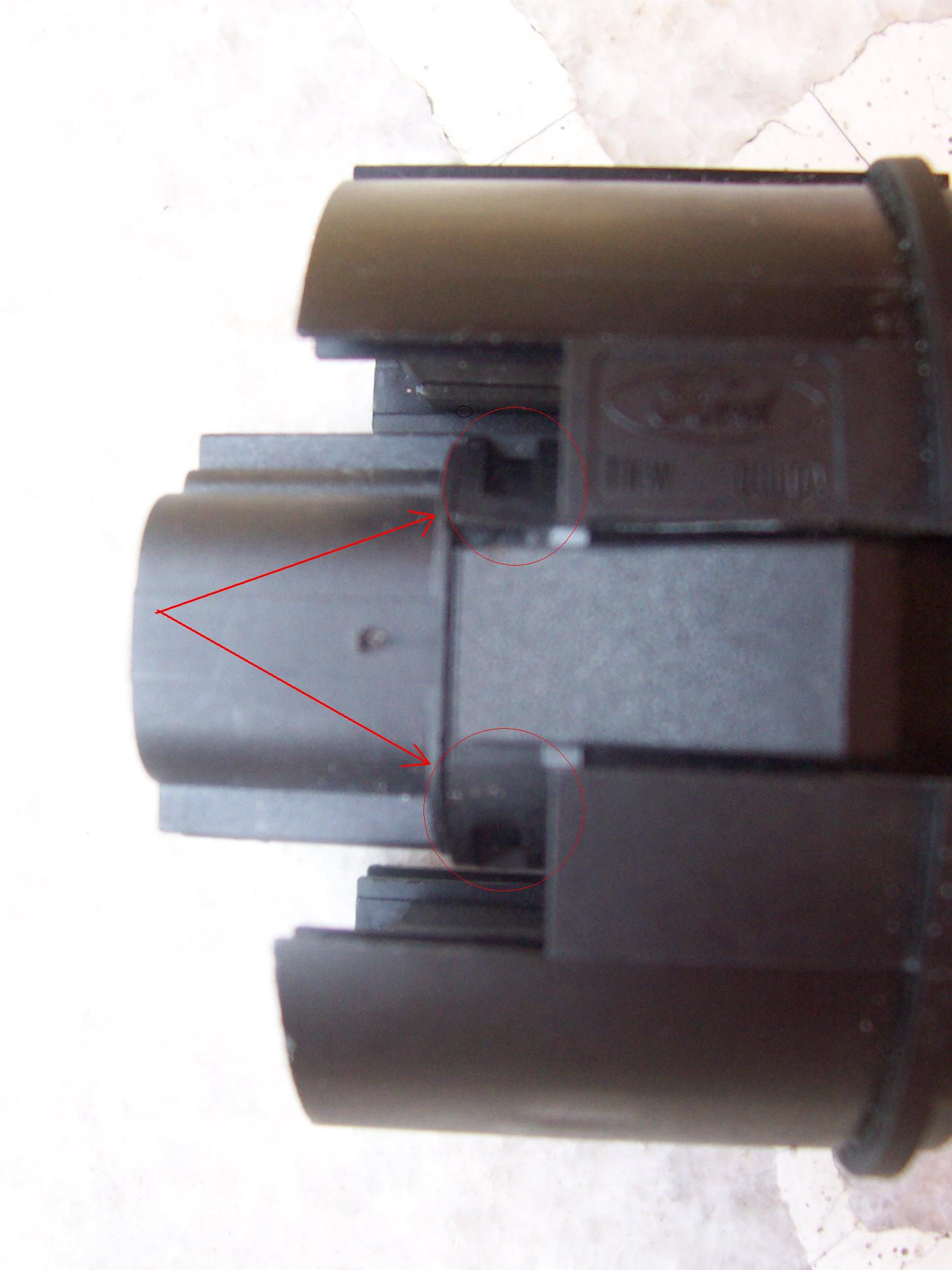

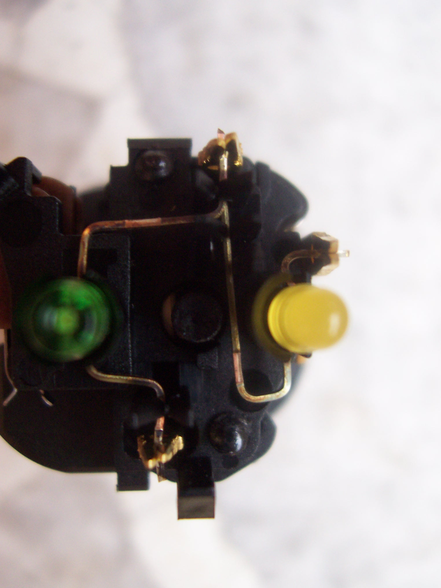

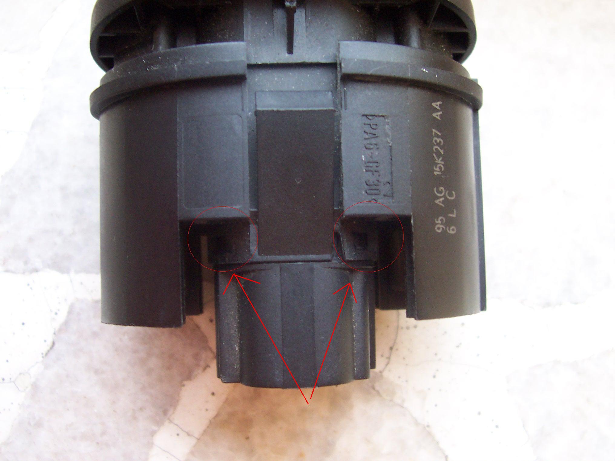

GonzoG mylisz sie przyciski sa na 4 zatrzaski po 2 z gory i z dolu na zdjecach zaznaczone w cxerwonymi kolkami , w przycisku sa 2 diody ale zmieniasz ta zielona bo ta druga swieci tylko wtedy kiedy zalczysz swiatla

Jeśli chodzi o podświetlenie regulacji nawiewu to dziś to zrobiłem mały tuning. Usunąłwm żarówki i zamontowałem diody, które świecą na niebiesko. Diody zamontowałem w miejsce żarówek. Użyłem takich, których śrenica wynosi około 1cm czyli całkiem dużych. Ale spoko loko ładnie dają światło. Musiałem tylko trochę powiększyć otwór aby je wcisnąć na siłe. To łatwiejsza część montażu. Same diody to nie wszystko od strony pokręteł jest pleksi pomalowana zieloną farbą. To dlatego standardowy klok nawiewu zo zielony. Aby dostać się do tej lytki trzeba delikatnie odkleić (czytaj odłamać) białą obudowę do której mocujemy diody. Odchodzi dośc lekko po podważeniu cienkim płaskim śrubokrętem. zeby nasz nawiew świecił na zielono trzeba usunąć tę ziieloną powłokę. Zeszlifowałęm ją papierem ściernym tam gdzie była zielona farba.. Płytka zrobi się matowa ale lepiej będzie rozpraszać wtedy światło. Jest jescze jedna sprawa a w zasadzie wybór. Kokrętło to od lewej, którym steruje się zimne i ciepłe powietrze jest pomalowane pół na niebiesko pół na czerwono. tu macie możliwość wyboru tego jaj czcecie żeby ten element świecił. Ja osbiście też to zeszfifowałęm. Tylko, że po zeszlifowaniu dioda za bardzo świeciła w jednym miejscu. Wiec na płytkę przykleiłem szarą taśmę samoprzylepną i odwróciłem plytkę tak żeby ta część z tasmą była teraz po prawej stronie. Jeszcze jedna uwaga. Zakleiłem tylko górną częśc tej płytki bo dolna odpowiada za podświetlenie pokręteł. Całość skleiłem na kropelkę i zamontowałęm do Essiego. Wygląda bardzo łądnie. Sorry ale foty nie wstawie, gdyż albowiem mój aparat nie działą a zdjęcia wykonane telefonem nie odzwierciedlają uzyskanego efektu.
