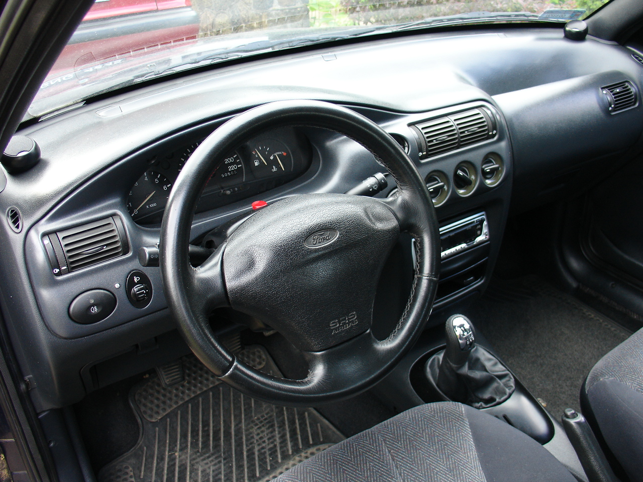

Kierownica juz zmieniona :razz: ,wszystko pasowalo ,prezentuje sie super....musze fote zrobic :mrgreen:

WieSiu pisze:to czekamy na foty :D.
Kierownica skórzana 3-ramienna z Fiesty + gałka i mieszek z nowej octavii tez skórka :mrgreen: ... i jeszcze moje autko :cool:
Mój Escort
Mój Escort
