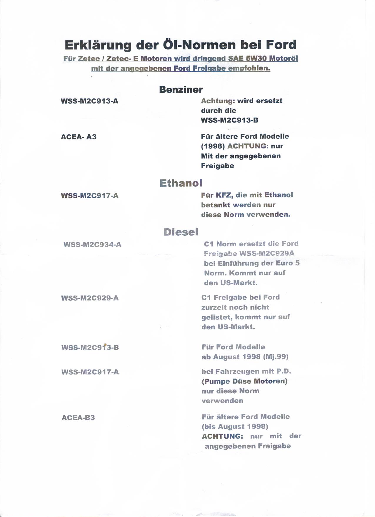

Niemieckie normy oleju do forda
dla
ZETEC i ZWTEC - E
