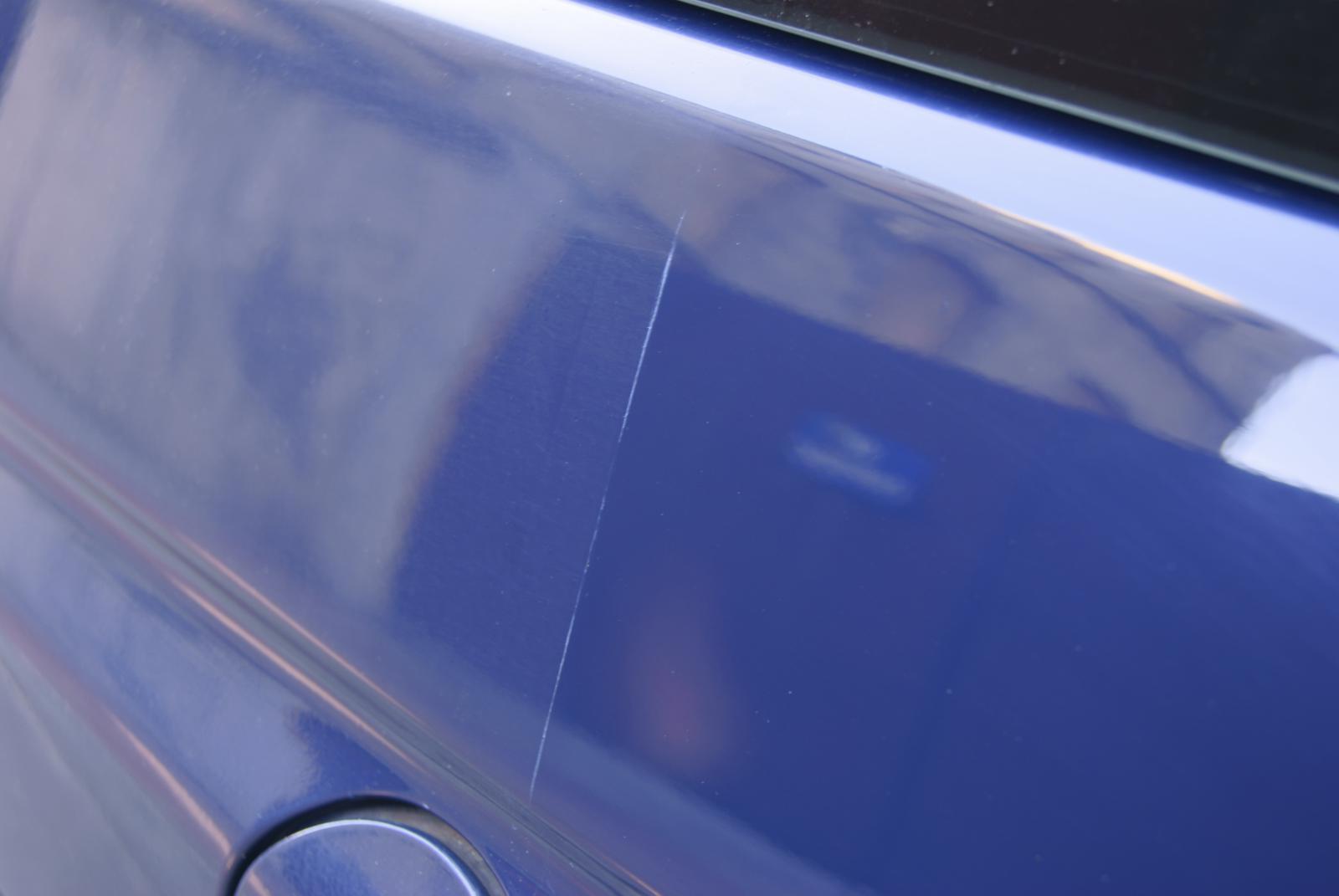

Użyłem przed chwilą na próbę takie mieszadło:
Karcher na Tesco Spa (woda, proszek, woda, proszek, woda, osuszacz)
Carplan Colour Fast Scratch Remover
Carplan T-Cut Colour Fast Blue
I przyznam, że efekt jak dla mnie zadowalający.
W porównaniu do Tempo - Scratch Remover nie jest taki szorstki na lakierze.
A jak Wy to ocenicie? Czy po T-Cut Colour Fast czymś to dodatkowo zabezpieczyć czy wystarczy na tym skończyć? W tym rzekomo jest już wosk.

Wiesz co wygląda ok, tylko mam jedno zastrzeżenie, prawdopodobnie ( a wręcz na pewno ) nie usunąłeś rys tylko je zamaskowałeś, żeby sprawdzic musialbys przetrzec IPA i wtedy realnie ocenisz co się zrobiło. Nie piszę tego po to żeby Cię denerwować
 tylko wiem że pisałeś wczesniej że nie widzi Ci się co 2 miesiące pucowanie samochodu, a to co zrobiłeś jak się zmyje za jakiś czas ukaże znowu te same rysy i znowu powiesz że nie warto tyrać i kupować niewiadomo czego skoro po 2 miesiącach wychodzi to samo
Ale jeśli chodzi o wizualny efekt to
  błyszczy się bardzo fajnie.
 błyszczy się bardzo fajnie.ja tego IPA nie widzialem nigdzie... a nie da sie czyms innym? nie wiem... mam jakies rozne cuda w domu rozpuszczalniki szampony plyny do naczyn do kokpitow brudpur proszek do prania domestos

Wiesz co ipa to alkohol, clhseba ostatnio cos pisał że zastąpił ipa gorzką żołądkową bo mu nie smakowałaelnino pisze:ja tego IPA nie widzialem nigdzie... a nie da sie czyms innym? nie wiem... mam jakies rozne cuda w domu rozpuszczalniki szampony plyny do naczyn do kokpitow brudpur proszek do prania domestos
 , poprostu chodzi o to że pasty mają właściwości wypełniające rysy i żeby zobaczyć czy nie ma rys trzeba zmyc całą pastę, możesz zobaczyć wódką
, poprostu chodzi o to że pasty mają właściwości wypełniające rysy i żeby zobaczyć czy nie ma rys trzeba zmyc całą pastę, możesz zobaczyć wódką  jak Ci nie szkoda
 jak Ci nie szkoda
 [ Dodano: Nie 29 Kwi, 2012 ]
Tylko że teraz jak już nałożyłeś te 2 produkty to zmyjesz je, trzeba bylo przetrzeć czyms po tym scratchu bo on pewnie byl do polerowania. a tak zmyjesz tą wierznią warstwę tcut
