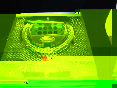

taki mały zestawik z tyłu i nawet tuby przy dorych ustawieniach wozić nie trzeba :D Ci co słyszeli to wiedzą
airbob
Post autor: airbob »
Witam
Kolego Markko rozumiem że te wszystkie głośniki masz z tyłu auta, a co w takim razie z przodu ?
Bo muzyki zawsze się słucha mając dźwięk z przodu np. na koncercie lub filharmonii.

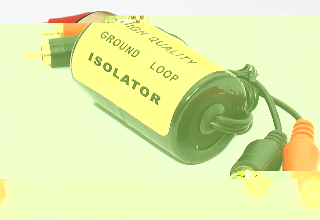

Proszę zdradź tajemnice co to za czarny moduł z tymi czinczami bo po mojemu to jakiś filtr dolnoprzepustowy.
a z przodu są seryjne papierki :mrgreen: i nie narzekam. to jest filtr ale przeciwzakłuceniowy.

Moja rada jeśli ten filtr jest niepotrzebny to go nie montuj (dość znacznie wpływa na dźwięk) a jeśli jest potrzebny to znaczy że źle instalacja jest wykonana.
Escorty nie są autami naszpikowanymi elektroniką i poprawnie wykonana instalacja nie sprawia żadnych problemów z zakłóceniami.
kable zmieniarki i wzmaka idą prawą sroną , a zasilanie do wzmaka lewą, głośniki bezpośrednio ale i tak zakłócało od silnika. Jakaś rada? Bede wdzięczny.

1 Jakiego typu są te zakłócenia ?
2 Czy pochodzą od pracującego silnika ?
3 Czy występują po odpięciu czinczy przy wzmacniaczu ?
4 Czy występują przy max ściszonym radiu ?
5 Czy w głośnikach podpiętych bezpośrednio do radia też są te zakłócenia ?
6 Jak masz podłączoną masę wzmacniacza ?
Jest kilka rzeczy które na początku należy sprawdzić:
1 nie wiem jakie masz czincze jeśli placówka to od razu wywal i kup coś markowego 99% nie markowych kabli czincz mimo że są ładne i grube to nie są ekranowane.
2 Sprawdź czy czincze mają przejśćie na masie
3 Nie wiem jakie radio, sprawdź miernikiem czy na wyjściach czincz z radia jest masa.
Może to pomoże, a jak nie to pomyślimy dalej
wszystkie kable ma oenbah...coś tam wię napeno nie kable, tylko przy właczonym silniku, a masa do takiej śrubki w bagażniku :D tylko jak mam głośniki do wzmaka są zakłocenie jest to taki świst jak turbo spreżarka. a radio to Sony black panel, a i jest masa na chinchach.
airbob
OK skoro oehelbach to sa ekranowane
Sprawdź pozostałe rzeczy które wymieniłem, zwłaszcza przejście masy w czinczach.
A czy przypadkiem te czincze nie są kierunkowe ?
