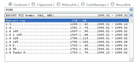

Na Escortach często widzę tylko TD a nie Turbo D.
Na stronie Inter Cars widnieje na końcu, popatrzcie... :???:
