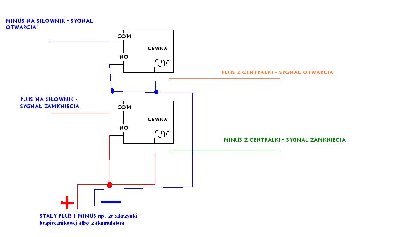

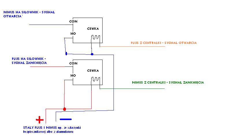

Po jednym na sygnał (otwieranie/zamykanie). Musisz odwrócić te sygnały. Jeden by realizował sterowanie nie impulsami, tylko stanem, a przy tych alarmach nie masz takiego wyjścia. Ponieważ prądy, jakie tam płyną są małe, to spokojnie wystarczą jakieś małe przekaźniki 12V. Nie trzeba stosować samochodowych.
:cidzej - ŹLE! Dolny jeszcze będzie działać, ale górny przekaźnik, to jakaś pomyłka totalna.
Przede wszystkim z centralki wychodzą dwa sterowania MINUSEM, więc podłączenie górnego na sterowanie plusem już nie będzie działać. W obu pomylone NO z COM (choć będą działać). Stała masa z pojazdu jest w tym układzie w ogóle niepotrzebna.
Oba przekaźniki należy podłączyć tak, jak dolny, tylko ich załączane masy należy wziąć z dwóch wyjść centralki. Wtedy to ma ręce i nogi.

po 1. to narysowalem jak zamienic/odwrócić plusy z minusami - mozna sobie wybrać jaki wariant potrzebny, nie jest to gotowe rozwiązanie problemu tylko przykład rozwiązania
po 2. COM Z NC nie jest pomylony [tzn. teoretycznie jest, ale nie chcialo mi sie rysunku przerabiać], bo w tym zastosowaniu nie ma to najmniejszego znaczenia [ale wiedziałem, że się przyczepisz]
po 3. to górny też będzie działać jak wysterujesz go stanem wysokim

Ad1. Nie napisałeś, że to warianty do wyboru i rysunek wprowadza w błąd.
Ad2. Też napisałem, że w tym przypadku będzie to działać. I wcale się nie przyczepiłem, tylko zwróciłem uwagę. Bo można się nieźle przejechać.
Ad3. Tylko z tego alarmu wszystkie sterowania wychodzą stanem niskim. Wszystkie, bo centralny, a także sygnał domykania, sygnał drugiego kanału. I jak potrzebny sygnał dodatni, to trzeba obracać. I należy pamiętać, że są to wyjścia niskoprądowe!
