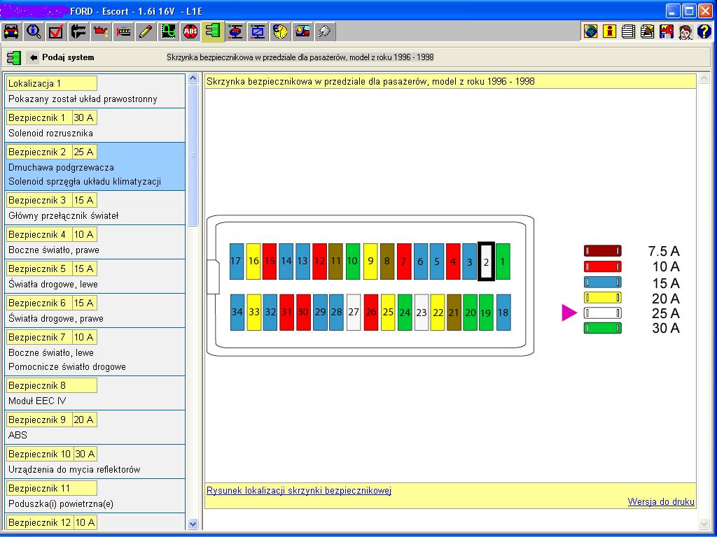

Znalazłem ciekawą rzecz, w moim escorcie. Bezpiecznik od klimatyzacji nie jest w skrzynce bezpieczników, tylko osobno, na jakimś kablu. Wsadzony był 5A, więc chyba dość mocny i się spalił. To może mieć jakiś związek z moim problemem?? Może coś nie tak jest tam z napięciem i przez to wszystko się chrzani ??
Posty: 22192
5 A to bardzo mały bezpiecznik dobry do radia.
Masz tu spis z podświetlonym bezpiecznikiem od klimy.
A dynda osobno na przewodzie ? prawdopodobnie dlatego , że szlak trafił skrzynkę w linii przejścia zasilania do klimy.
Tak w ogóle to polecam Ci albo sam wymontuj i popraw luty w skrzynce bezpiecznikowej albo zleć to jakiemuś fachowcowi.
Tu mogą tkwić wszystkie Twoje problemy.
Posty: 11787
Tfaruk pisze:Wsadzony był 5A, więc chyba dość mocny i się spalił.
jak na obwody klimy to bym co najmniej z 20A wsadzil, a nie 5A - 5A to jest nawet do radia teraz za malo :P na zasilanie kompa tylko starczy :P
Tfaruk
Post autor: Tfaruk »
Mam w tej chwili wsadzony 15A. Faktycznie patrzyłem do instrukcji i powinno być 20A, także to zmienię w najbliższym czasie. Wyciągnąłem sobie ten kabelek, żebym miał do niego łatwy dostęp i bezpiecznik strasznie się nagrzewa w czasie jazdy. Ale zauważyłem, że od tego czasu przerywanie prawie ustało, gdy coś szarpnie wystarczy, że poruszam tym bezpiecznikiem i kabelkiem i ustaje. Czyli chyba faktycznie pasuje mi sprawdzić pod tym kątem te połączenia i skrzynkę.
