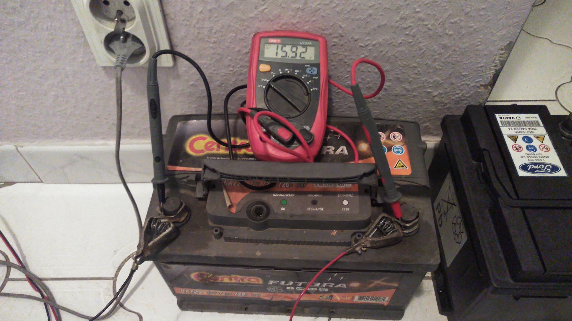

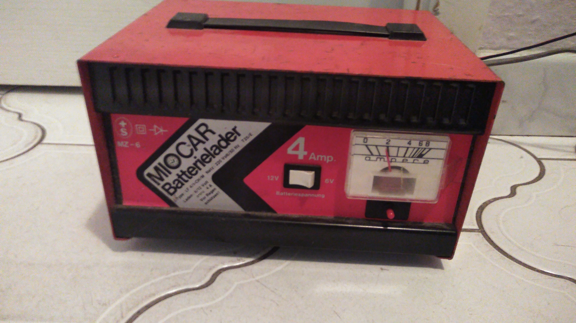

Dzis ladowalem prawie 9 letni akumulator. Zakonczylem ladowanie na takim stanie jak na fotkach. Prad od 6 godzin stal w tym samym miejscu, mysle ze bardziej by juz nie zszedl. Oszywiscie w akumulatorze sluchac bylo bulgotanie (duza ilosc babelkow) i byl cieply, 35 stopni C. Czy tak powinienem zakonczyc, czy czekac dalej ? A moze za dlugo ? Jakby prad zszedl bardziej to by bylo wyzsze napiecie bo taka ma charakterystyke ten banalny prostownik. Ale jak pisalem: nie wyglada aby prad chcial zejsc.

Widziałem - genialna prostota
Żadnych wodotrysków - co przemawia za a nie przeciw

wiesiu, jak prąd stoi w miejscu to prawdopodobnie trwa proces zatężania elektrolitu i równania gęstości na poszczególnych celach, ale to potwierdzi jedynie pomiar gęstości areometrem. generalnie skrajnym bezpiecznym napięciem jest 16,2V więc jeszcze trochę zapasu masz. przydałoby się też sprawdzić jakim prądem przy tym napięciu ładowany jest aku. jak poniżej 1A to ok i można ciągnąć dalej aż gęstości się zrównają ze sobą

Raczej prawie 2A. Ale co ma mi tak bąbelkować akumulator przez 10 godzin ? A jak nie zejdzie juz prad ? Mam a wlasciwie mialem akumulatory w ktorych schodzi mocniej, prawie do 1, mam takie w ktorych zatrzymuje sie na troszke ponad 2A i potrafi co najwyzej lekko drgnac w górę. Nie wiem co mam o tym myslec.
Pomiaru gestosci nie mam jak wykonac niestety, wszystkie bezobslugowe.

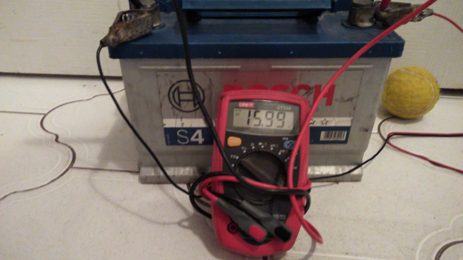

Stary bosch z cabsa co ledwo zipie dojechal z napieciem do tego co na fotce. Nie wiem ile tak trzymac, prad plynie okoklo 1,5A

dopóki nie spadnie natężenie poniżej 1 A

A ile to moze trwac ? Kiedy przerwac ladowanie jesli jednak nie bedzie chcialo spaść ? Nie chcialbym bardziej uszkodzic akumulatora a tym bardziej nie chce wybuchu
- Posty: 22205
Re: czy ładowanie aku na dużej trasie przywróci mu pełną sprawność?
to przerwij - odstaw na 24/48 godzin - sprawdź gęstość i jak będzie niska , wtedy podłącz jeszcze raz ładowanie
