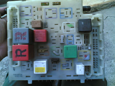

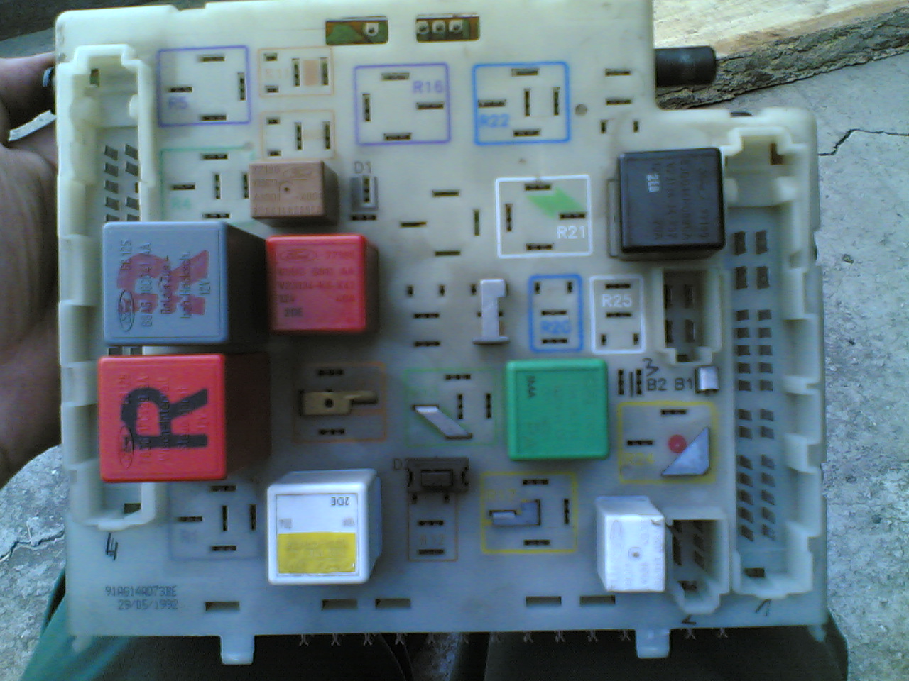

fido, a ty przypadkiem nie masz wstawionej skrzynki od mlodszego modelu ?? bo tak jakos mi sie kojarzy ...
fido
Post autor: fido »
zegary nie zauwazylem bo to bylo w dzien a co do postojow to z tylu i z przodu nie bylo
zkrzynke mam taka

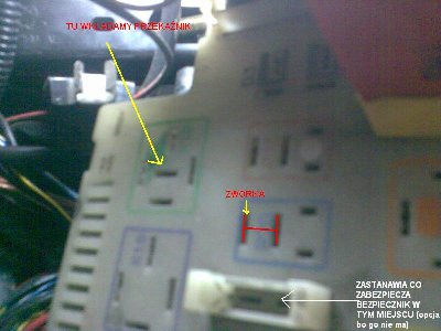

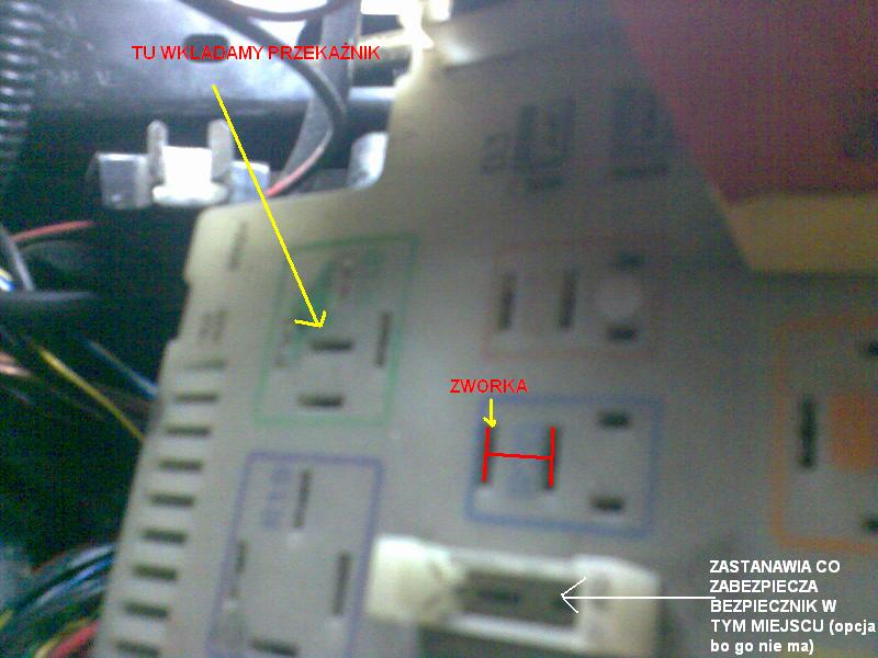

Ja w MK5 mam skrzynkę taką jak na zdjęciach powyżej.
fido
Post autor: fido »
KuRowSKi pisze:Ja w MK5 mam skrzynkę taką jak na zdjęciach powyżej.
ja niestety nie mam takiej, mam taka jak na zdjeciu kilka postow wyzej
Posty: 23672
fido, te foty zapewne masz z innego forum,a to jest przerobka wersji ktora ja zrobilem ;) ehh, oni wszystko musza sklonowac...
fido
Post autor: fido »
WieSiu pisze:fido, te foty zapewne masz z innego forum,a to jest przerobka wersji ktora ja zrobilem ;) ehh, oni wszystko musza sklonowac...
tak jak napisalem ze znalazlem to na innym forum wystarczy wpisac w google escort wersja skandynawska i ktorys link prowadzi do tych zdjec
