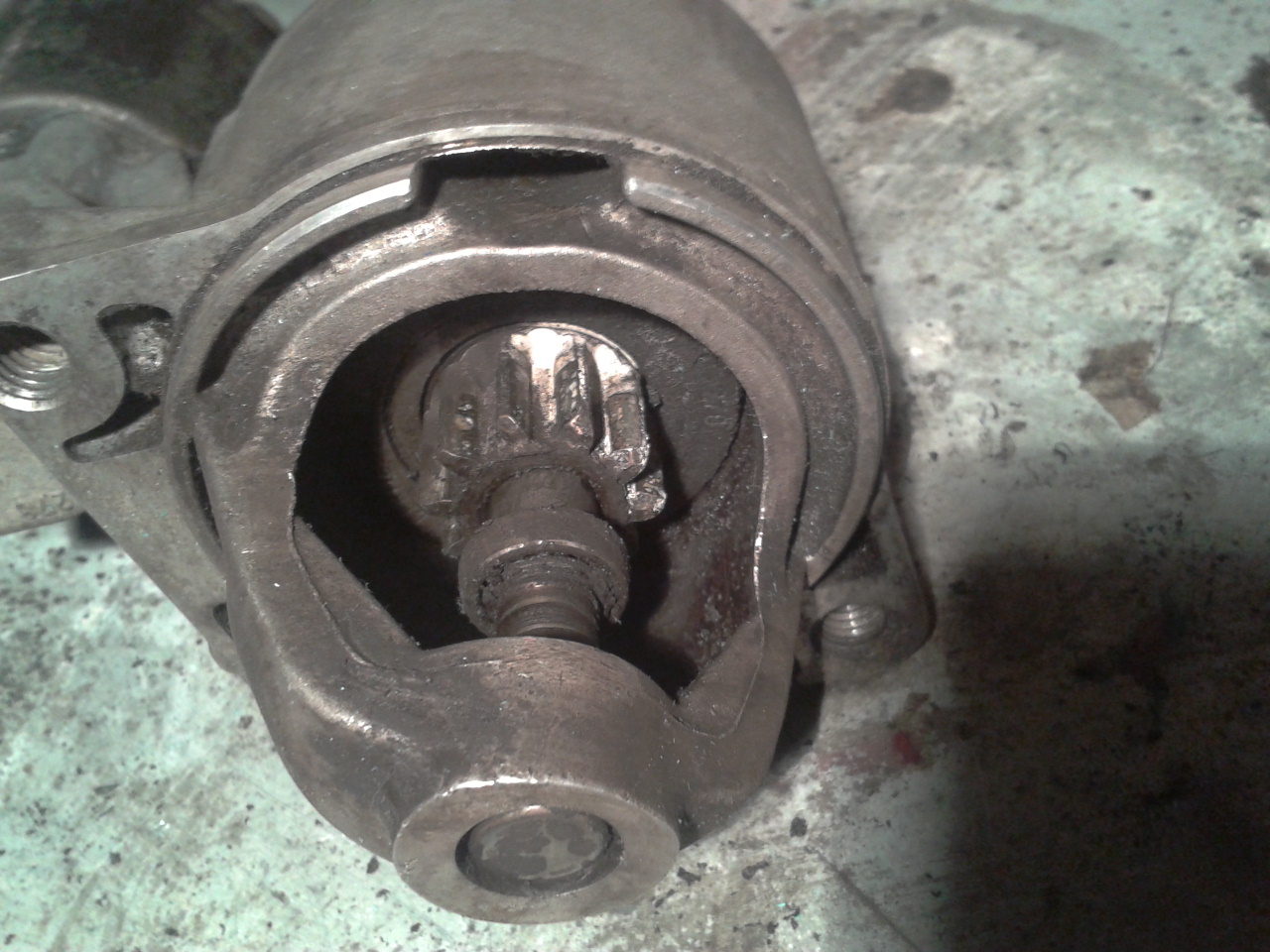

Możecie mi powiedzieć jak odkręcić śrubkę od elektromagnesu? Odkręciłem dwie a trzecie nie idzie i ma lekko zniszczony łepek. Zdjęcia zaraz pójdę zrobić.
Gajek, weź ją psiknij wd40,poczekaj z 10 min. i weź dobrego bita ;)
Najpierw trzeba by było uderzyć wzdłuż linii obrotu a puźniej próbować odkręcać , dopasowując dokładnie bita
Nie może mieć absolutnie żadnego luzu

Łepek jest lekko uszkodzony i jest luz.

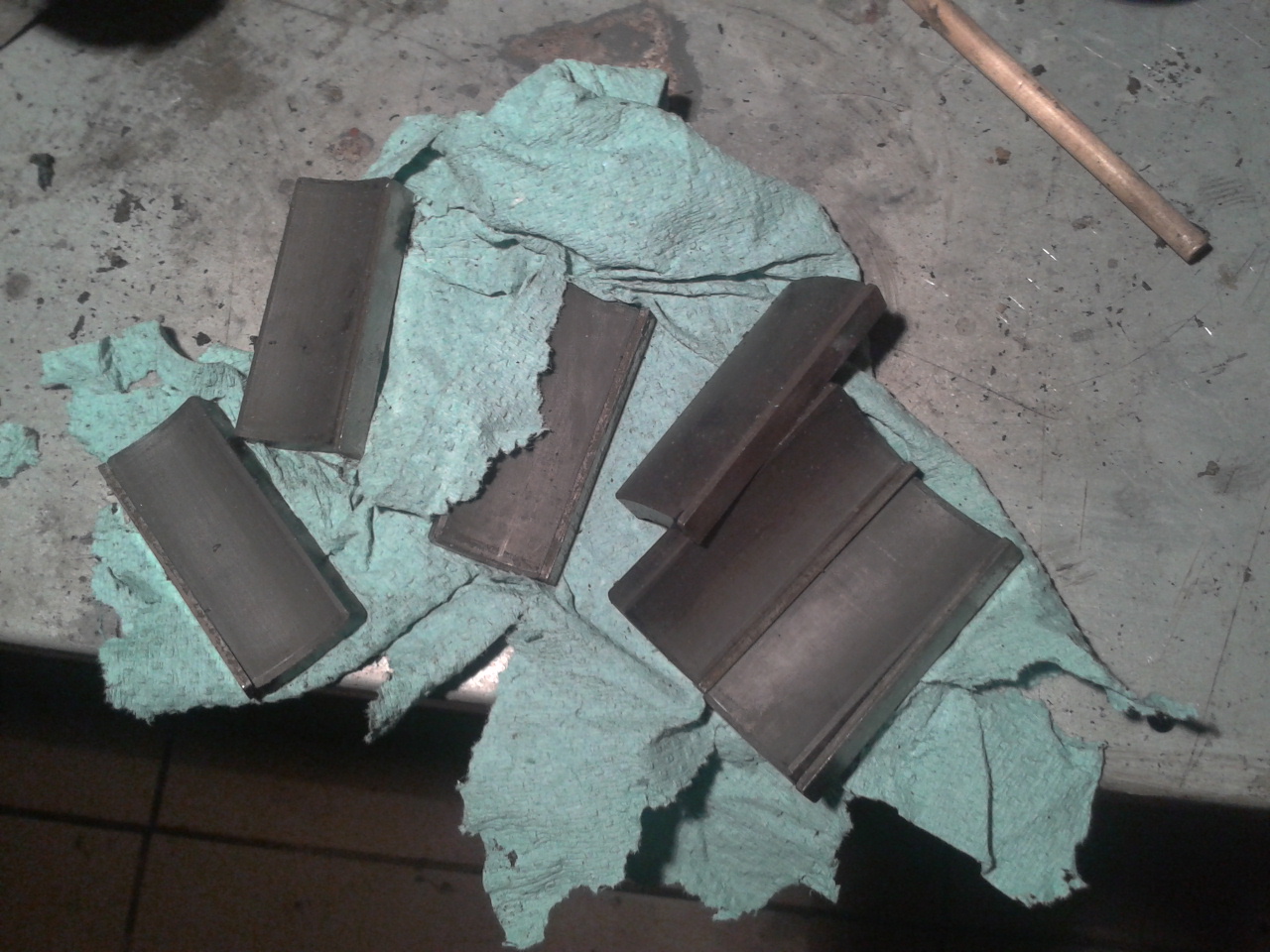

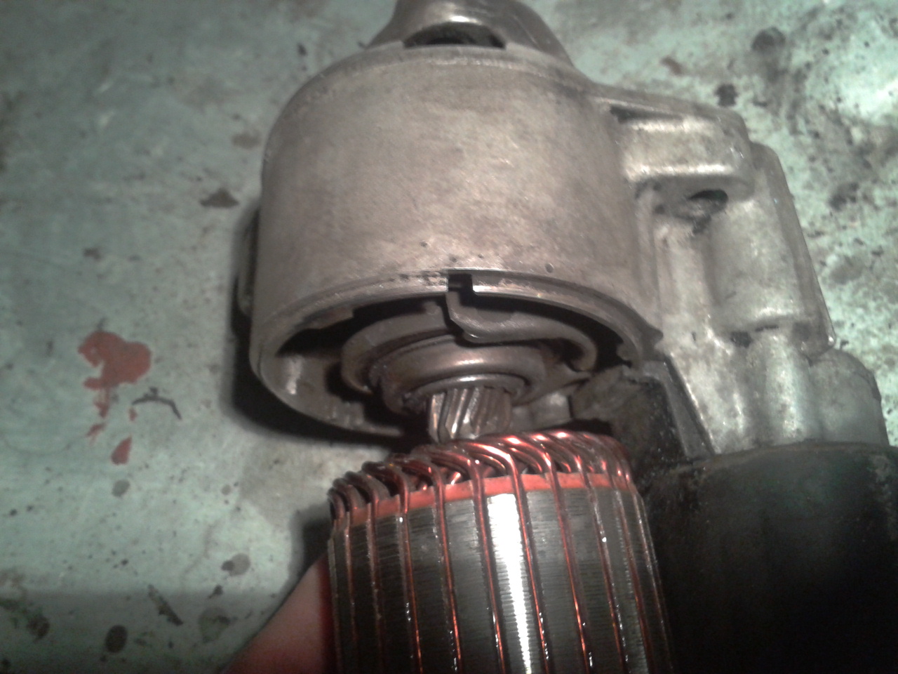

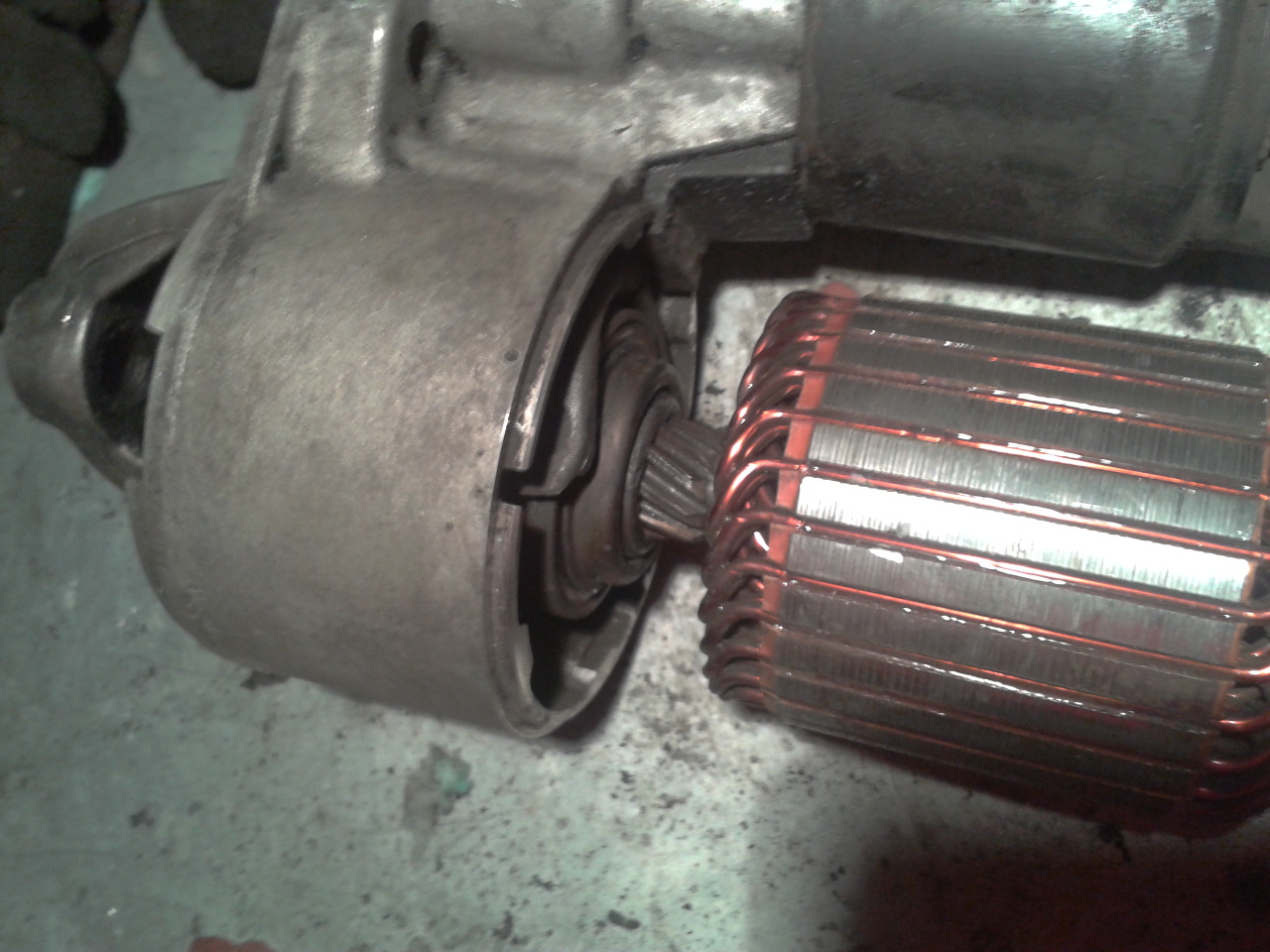

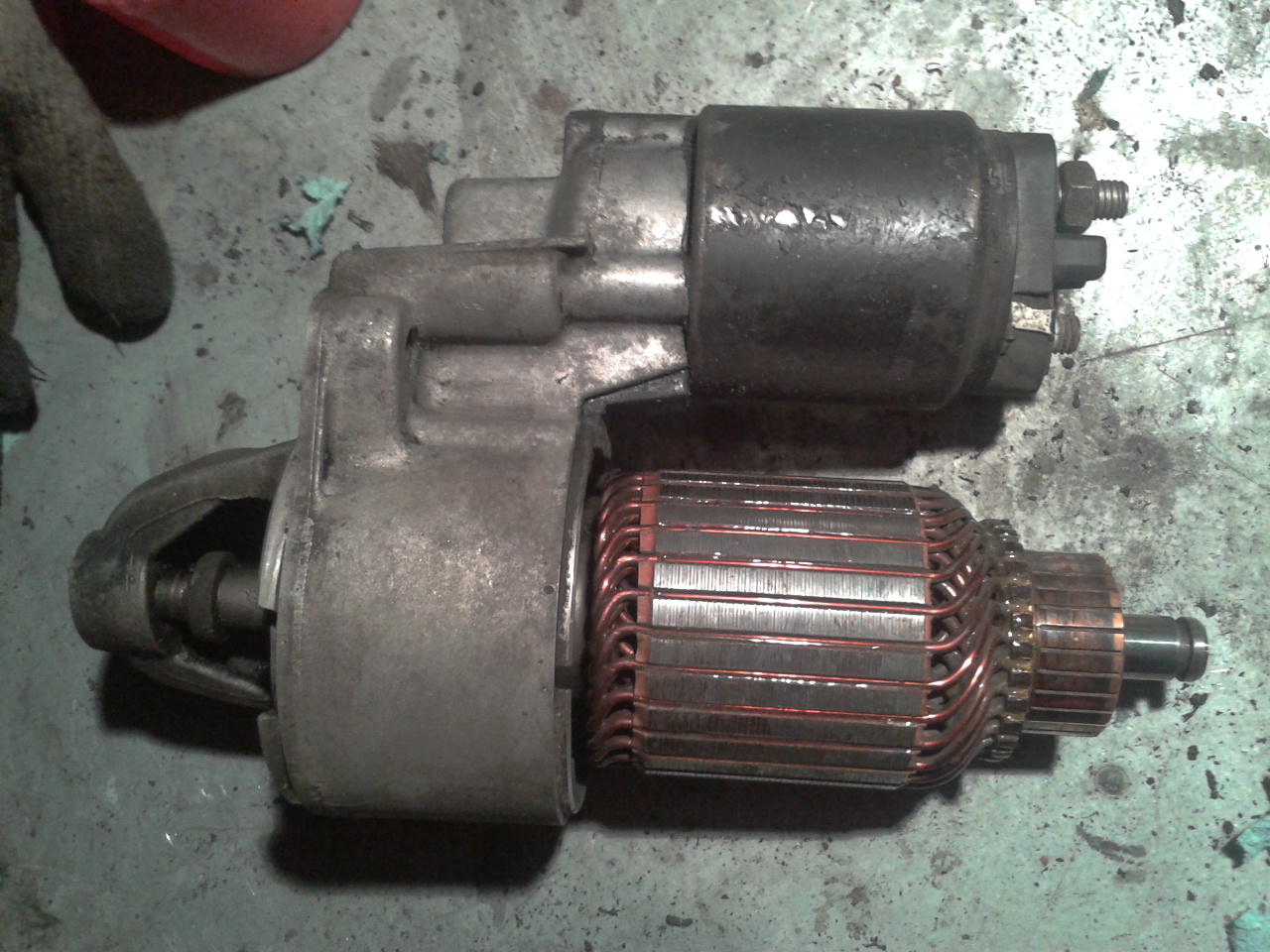

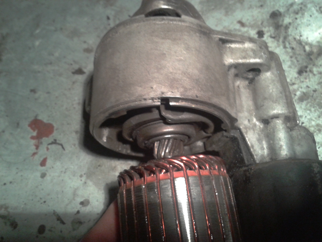

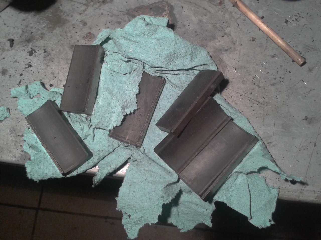

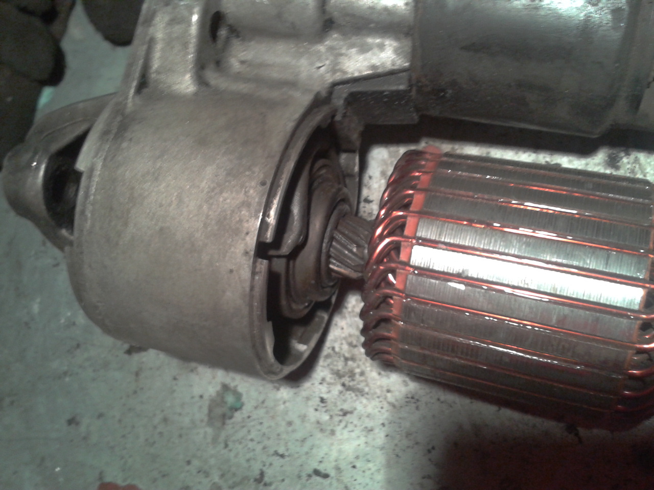

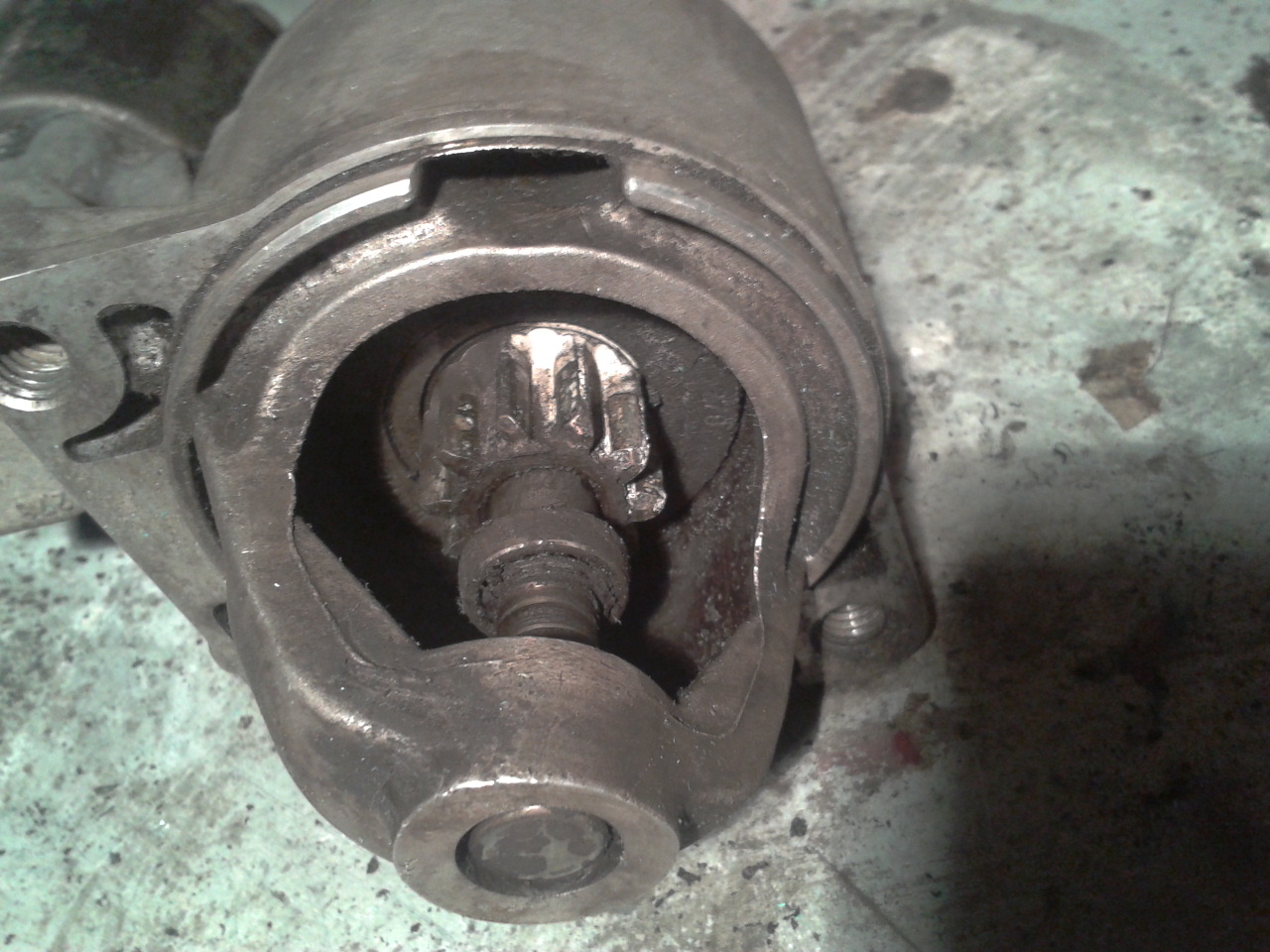

Zdjęcia rozrusznika:

Te magnesy są z obudowy, trzymają je dwie blaszki, jedna z góry a druga z dołu.

te magnesy wraz z uzwojeniami które pewnie zostały w obudowie razem są nazywane stojanem :razz: tworzą pole magnetyczne potrzebne do ruchu obrotowego wirnika

jaro pisze:te magnesy
są przyklejone do obudowy czy tylko trzyma je ich własne przyciąganie?

Post autor: jaro »
powinne być umocowane , dzisiaj zrobie fotke jakiegoś stojanu z rozrusznika to wrzuce,

Udało mi się rozkręcić elektromagnes. Czy trzeba go nasmarować? W ruchomej części był jakby smar (nie wiem czy to smar czy brud), ale wyschnięty. Co jeszcze mam nasmarować?

rozrusznik zakupiony tyle ze chyba z mondeo jest nieco dluzszy od tego co u mnie siedział ale powinien wejsc na swoje miejsce ,montaz w sobote mam nadzieje ze bedzie sprawny
Gajek, jak ci sie tulejka rozleciala i byl duzy luz w glowicy to nie ma sensu naprawiac bo tulejka za jakis niedlugi czas wyleci z uwagi na wyrobione gniazdo przez wirnik do tego moze dojsc uszkodzony komutator , szczotkotrzymacz, bendix, szczotki ogolnie gra nie warta swieczki,tak powiedzial meches od rozrusznikow a ja mu wieze bo to starszy gosciu i zna sie na rzeczy
Teraz zastanawiam sie czy do tego nowego- starego rozrusznika nie zapodac nowych szczotek i tulejek wtedy bede mnial pewny temat chyba jutro zawioze ten rozrusznik na wymiane
Gajek
Posty: 1053
Lokalizacja: Jelenia Góra
Post autor: Gajek »
Ten rozrusznik jest sprawny, mam go od brata. Rozebrałem go, bo słychać było, że w środku jest sucho. Tulejka, w którym miejscu się znajduję, nie wiem, która to jest?
