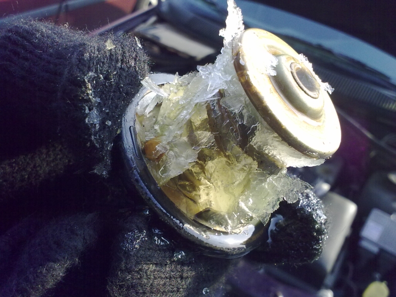

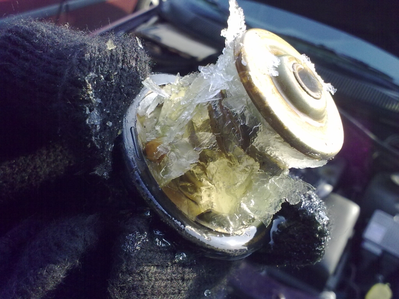

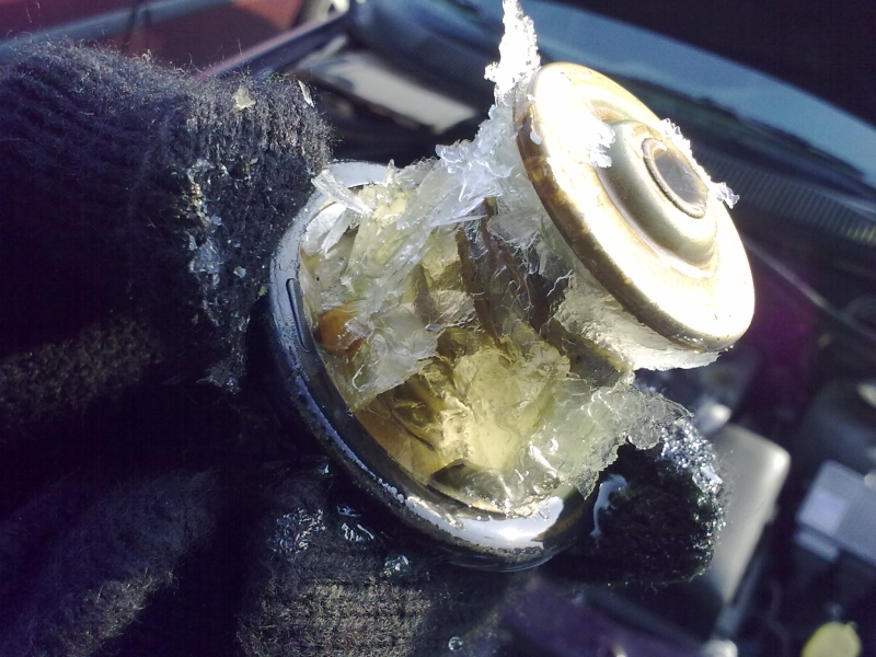

No to po rozbieraniu. Czas na relację.
Rano pod autem niewielka kałuża płynu chłodzącego. Nie dam głowy skąd to wypływa :/. Na pewno okolice termostatu bo zaciek jest pod nim i kałuża też w tych okolicach... obudowa wygląda na całą. Nic, odkręcamy z Ojcem termostat i przy okazji sprawdzi się węże.
Spuszczamy płyn, czysty wartki strumień. Zero problemów
Odkręcamy obudowę termostatu a tam...
Pięknie nie? Podobnie wyglądał w środku ten gruby wąż. Taki mały czop lodowy.
Termostat do garnka, chodzi dobrze. Przy ok 90 stopniach się otwiera. Ale miałem jeszcze jeden, to też go sprawdziłem. Też sprawny. Po obejrzeniu obu stwierdziłem, że zamontuje ten drugi - oryginał. Ten mój to jakiś "made in France"... ten drugi wyglądał porządniej - grubsze blaszki, ten przepływ lepiej pomyślany.
Po skręceniu, wymianie opasek z wężu (zamiast tych oryginalnych wstawiliśmy takie na śruby - mocniejsze). Zalałem płyn i odpaliłem silnik. Pochodził trochę, ciepło wieje, gaz się włączył.
W poniedziałek ruszam do hurtowni Orlana po koncentrat płynu :/. Daleko ode mnie, ale w okolicy nigdzie już nie ma. Spuszczę litr płynu i wleje litr koncentratu.
Co z wyciekiem? Zobaczymy.... przetarłem gdzie się dało i karton już leży :). Mam nadzieje, że pomogło :)

Tylko ciekawe czemu termostat Mu tak zamarzł. Przecież on powinien być zalany chłodziwem. Chyba że nie był odpowietrzony.
Chyba jednak płyn nie był dostatecznie dobrze dorobiony i kryształki się osadziły na termostacie i pewnikiem w nagrzewnicy też
tujek, jeśli możesz to dorób tak płyn , żeby był na ponad -30C a nawet jak mu zapodasz -40C to będzie idealnie .
Glikometry są tanie możesz sobie taki zakupić - przyda się na przyszłość
A i dzięki za punkcik :mrgreen:

Najgorsze w tym wszystkim jest to , że woda się krystalizowała i gdyby kolega nawet tak zrobił jak podpowiadałem - czyli pomiar glikometrem , to bardzo możliwe , że pokazało by na nim , że wszystko jest ok bo woda była gdzieś tam w obiegu pod postacią kryształków / lodu a sam płyn w zbiorniczku pewnie by pokazał -30C
tujek, tak jak pisze Darek - kup całość nową a stary wylej w diabły - najpierw podgrzej nieco silnik co by kryształki puściły
