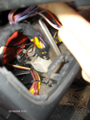

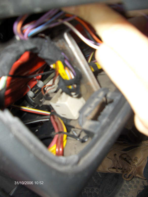

juz wiem jaki to przekaznik oryginalnie jest, w wesjach escortow od 1997 jest w skrzynce bezpiecznikow, a w wersjach do 1997 jest przyczepiony do deski rozdzielczej przy kolumnie kierownicy, po lewej jej stronie. Kolor przekaznika to bialy z nacieciem (gdzie okropny dzwiek sie wydobywa
- Posty: 23687
a tak wyglada brzeczyk w Escorcie 1996 (mysle ze w starszych tez). Tak jak pisalem jest po lewej stronie od kolumny kierownicy, nad skrzynka bezpiecznikow i bardzo prawdopodobne ze kazdy escort ma kostke w tym miejscu zeby sobie takie cos podlaczyc. Ten sam brzeczyk w wersjach po 1997 jest w skrzynce bezpiecznikow jako przekaznik nr R14 (tam gdzie u mnie jest zwora lub przekaznik od halogenow)
- Posty: 23687
kupiles ten co na fotce zamiescilem? A masz kostke pod instalacje brzeczka tak jak przypuszczalem ze kazdy escort to musi miec???
