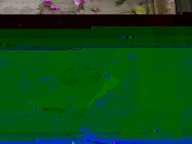

Doswiadczyłem tego na własnej skóże :evil: kupiłem bęmben od esiego 95 to znaczy do takiego jak mój i niestety nie pasował :evil: wymieniłem na inny i było po kłopocie :wink:
Tak! Yanek opowiadał o tym przypadku na zlocie
Niebardzo widać na tym zdjęcu ale lepszego nie mam :( Różnica polega na tym że ten czerwony z zewnetrzej strony jest gładki a ten drugi jest z tak zwanymi schodkami :wink:
Nie wiem jak to wam opisać :cry:
