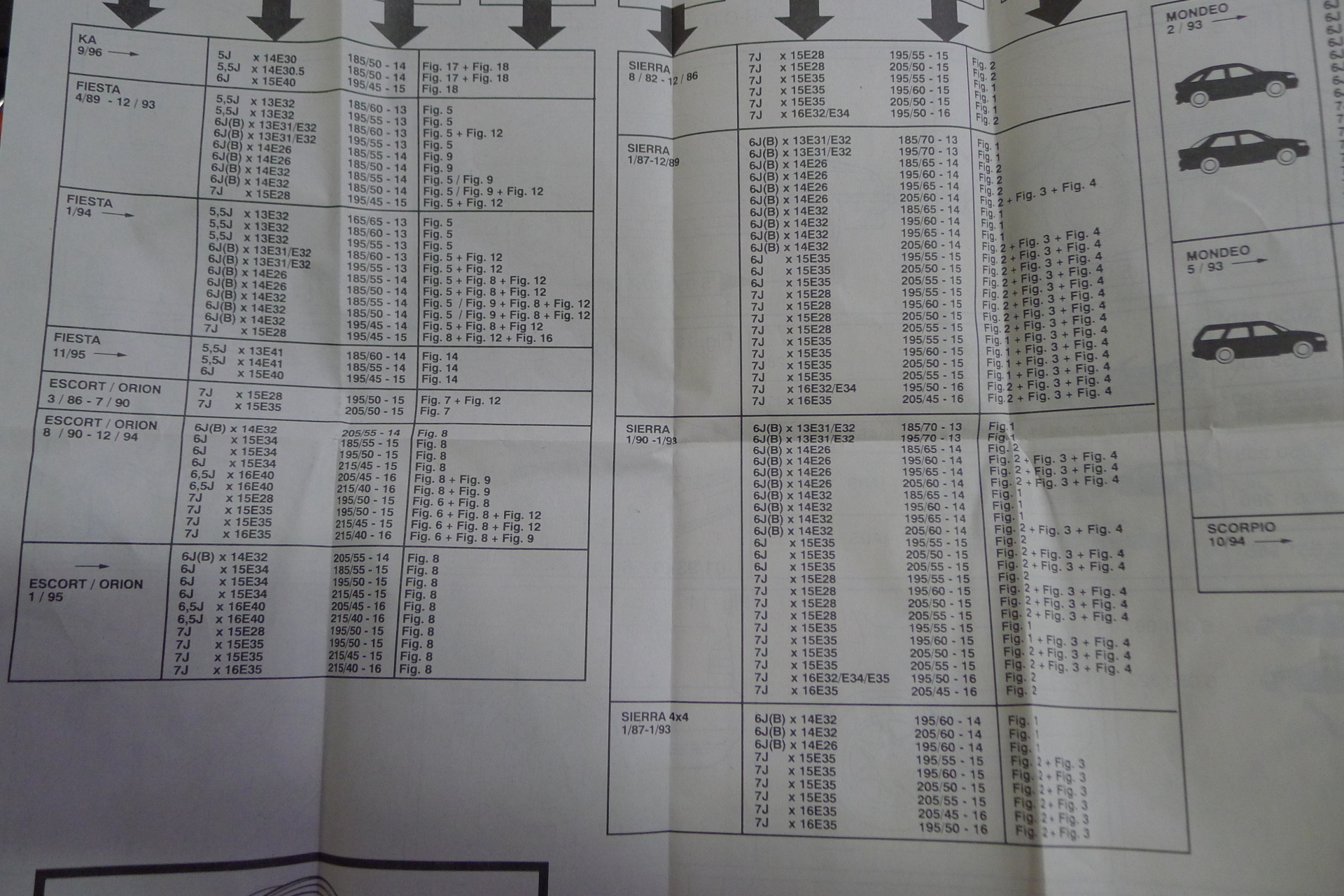

W jednej z aukcji znalazłem taką ciekawa rozpiskę do escorta, wynika z niej że moje felgi z początku tego tematu nie są odpowiednimi i teraz się nie dziwię że czasem przy mocnym dobiciu na skreconym kole mi otrze o przednie plastikowe nadkole w miejscu zahaczenia o błotnik.
Powinienem mieć 7J, a chyba mam 7,5J
