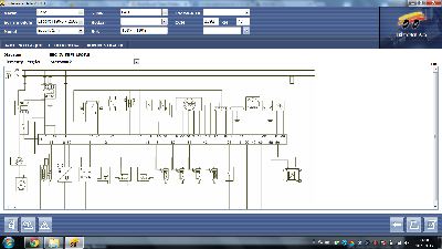

cidzej, pierwsze slysze ze escort ma stały plus nie postacyjce i dwie masy na cewke :roll: musisz mi to udowodnic schematem :mrgreen:
ja dodalem

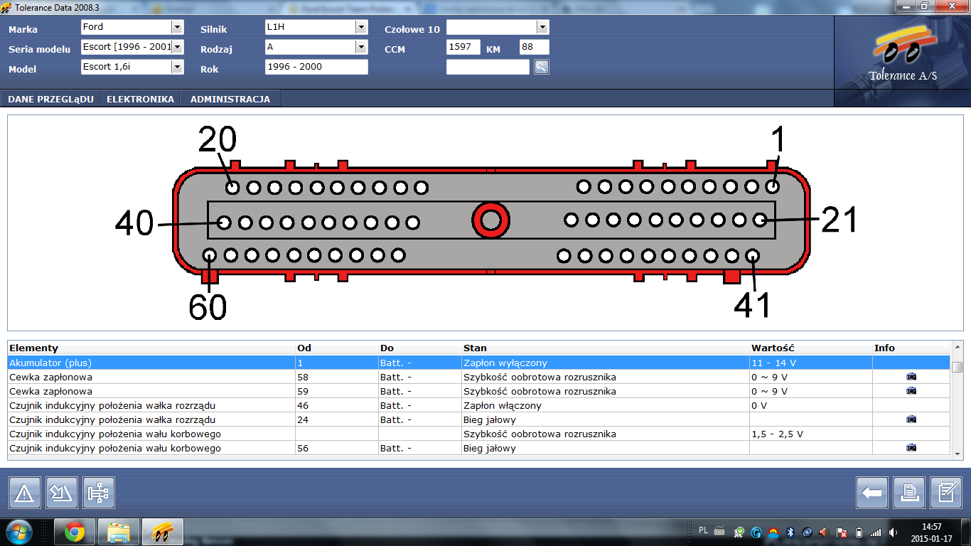

szybkosc obrotowa rozrusznika znaczy obroty czyli impulsy z ecu tak?

cidzej, caly czas mowie ze prad jest po stacyjce nie stały , jak nie wiezysz to wez kontrolke i sprawdz ze nie ma stale pradu na cewce tylko po przekreceniu kluczyka pokazuje sie prad ,skrajne przewody to impulsy z ecu a nie masa podczas pracy silnika mozna tez kontrolką to sprawdzić
gdzie na moim schemacie widzisz ze przewody od cewki ida na mase?
moze ja nie umiem czytac tych schematów to wyjasnij

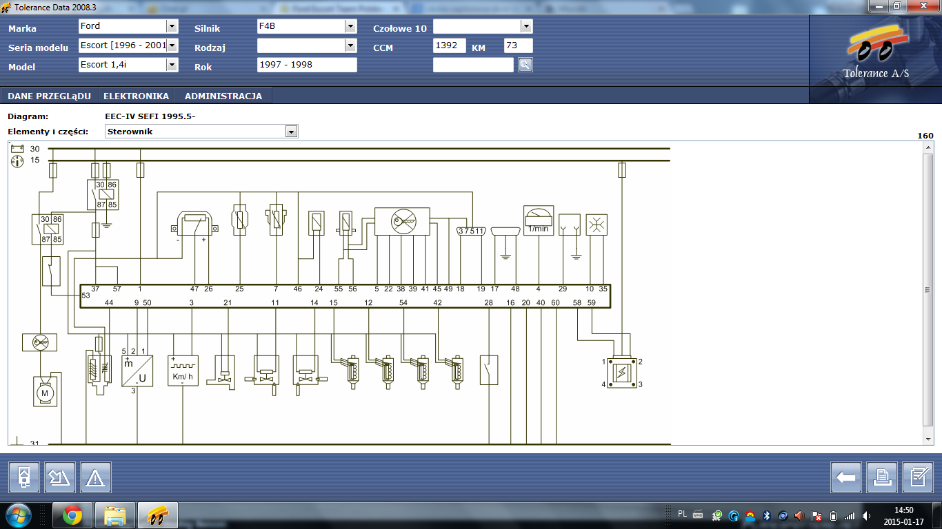

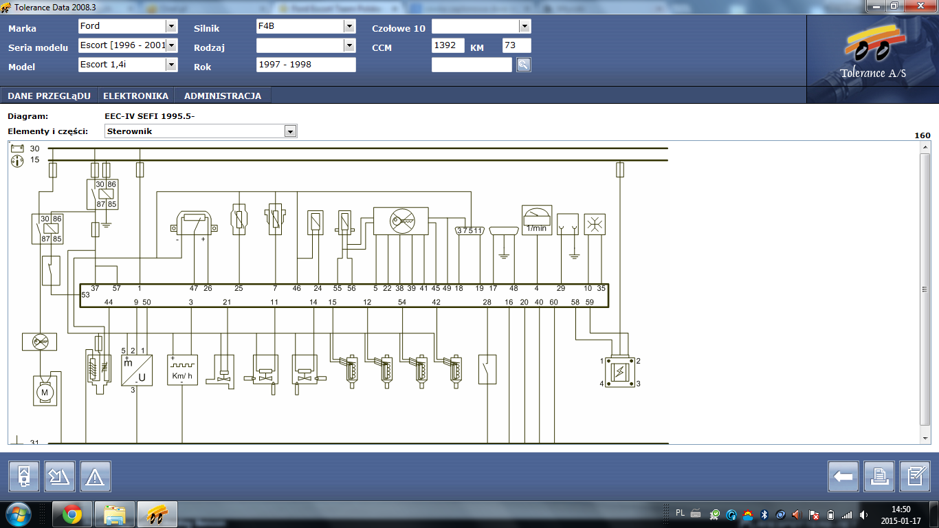

Skoro sie dogadaliście to wyjasnijcie mi jedną sprawę - na schemacie dla zeteców, który zamieściłem sterowanie masą cewki jest podawane z EDISa, natomiest na schemacie z Tolerance Data, który zapodał bodzio82 sterowanie masą cewki idzie bezpośrednio z ECU. Jak to jest? Ja jestem pewien że w łoryjonie było tak jak w moim schemacie.
Posty: 23756
Niektóre mk7 już nie mają edisa, mają go wbudowanego w kompa,może dlatego taka różnica?
Posty: 11812
Dowod nie wprost wyglada w nastepujacy sposob
W 1.4 cfi byl edis a w 1.4efi juz nie ma edisa i sterowanie cewka jest z ecu.
Dlaczego ? Bo tak :)
Moze nowsze ecc pomiescily edisa w srodku i bylo to tansze w produkcji ?
