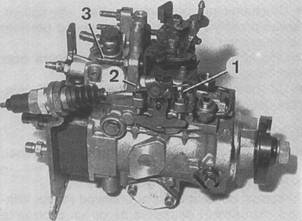

Pompa wtryskowa
Rozdzielaczowa pompa wtryskowa ma hydrauliczny korektor wyprzedzenia wtrysku zimnego silnika i jest napędzana osobnym paskiem zębatym od wału korbowego.
Marka i typ: Bosch VER 285 lub CAV Rotodiesel F 18 INA 01.
Prędkość obrotowa biegu jałowego: 840 do 870obr/min.
Maksymalna prędkość obrotowa (bez obciążenia): 5350+5° obr/min.
Ustawienie pompy: za pomocą specjalnego trzpienia.
Kolejność wtrysku: 1-3-4-2 (cylinder nr1 od strony napędu rozrządu
Pompa wtryskowa Bosch
Regulacja prędkości obrotowej biegu jałowego
Zmierzyć prędkość obrotową biegu jałowego i jeśli nie mieści się w zakresie 840 do 870 obr/min, wyregulować ją na 850 obr/min śrubą (2, rys. 3.
Umieścić płytkę o grubości 0,5 mm między dźwignią przyspieszenia na pompie wtryskowej i śrubą (3) regulacji dawki minimalnej. Prędkość obrotowa nie powinna ulec zmianie. Jeżeli się zmieni, należy zmienić położenie śruby regulacji dawki minimalnej (patrz dalszy opis).
Jeżeli prędkość obrotowa nie uległa zmianie, zastąpić płytkę o grubości 0,5 mm płytką o grubości 1,0 mm. Prędkość obrotowa powinna się zwiększyć. Jeżeli nie ulegnie ona zwiększeniu, należy zmienić położenie śruby regulacji dawki minimalnej (patrz dalszy opis).
Regulacja dawki minimalnej
Odkręcić zacisk linki siłownika przyspieszonej prędkości obrotowej biegu jałowego i zacisnąć go na końcu linki tak, aby siłownik ten nie mógł działać.
Umieścić płytkę o grubości 0,5 mm między dźwignią przyspieszenia na pompie wtryskowej i śrubą (3) regulacji dawki minimalnej. Odkręcić śrubę (3) o jeden obrót i wyregulować śrubą (2) prędkość obrotową biegu jałowego na 850 obr/min. Powtarzać ostatnie czynności, aż obrót śruby regulacji dawki minimalnej przestanie wpływać na prędkość obrotową biegu jałowego.
Zastąpić płytkę o grubości 0,5 mm płytką o grubości 1,0 mm i tak ustawić śrubę regulacji dawki minimalnej, aby prędkość obrotowa wynosiła 860 do 870 obr/min.
Wyjąć płytkę o grubości 1 mm i zanotować prędkość obrotową biegu jałowego silnika.
Włożyć ponownie płytkę o grubości 0,5 mm. Prędkość obrotowa biegu jałowego nie powinna ulec zmianie.
Wyregulować położenie zacisku linki przyspieszonego biegu jałowego tak, aby między zaciskiem i dźwignią istniał luz 1 mm (przy ciepłym silniku).
Regulacja przyspieszonej prędkości obrotowej biegu jałowego
Przesunąć dźwignię przyspieszonej prędkości obrotowej biegu jałowego do oparcia o śrubę (1). Prędkość obrotowa powinna zwiększyć się do wartości 1180 do 1200 obr/min. Jeżeli warunek ten nie jest spełniony, wyregulować tę prędkość zmieniając odpowiednio położenie śruby (1).

- Załączniki
- Rys. 3.8. Elementy regulacji pompy wtryskowej Bosch (fot. RTA)
1 —śruba regulacji przyspieszonej prędkości obrotowej biegu jałowego zimnego silnika, 2 — śruba regulacji prędkości obrotowej biegu jałowego, 3—śruba regulacji dawki minim - image180.jpg (11.12 KiB) Przejrzano 16146 razy
