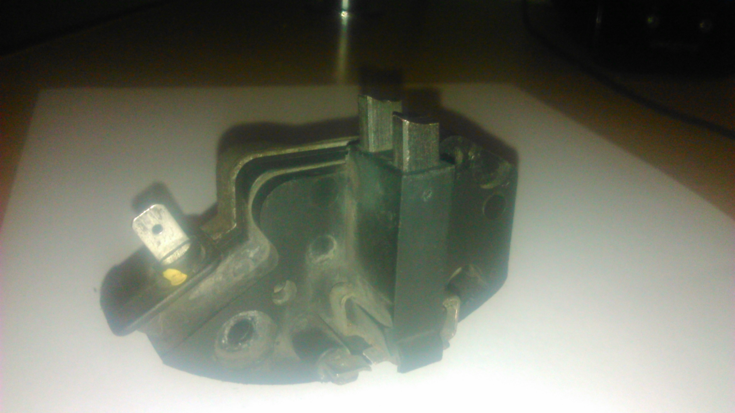

Witajcie,
Dobrałem się dzisiaj do tego mojego alternatora, wymontowałem regulator i zastałem to co w załączniku. Czy taka długość szczotek mogła powodować takie problemy z ładowaniem, czy byłoby to jeszcze "w granicach normy"?
Swoją drogą, zastanawiałem się nad dopłatą i znalezieniem jakiegoś alternatora w sklepach i na Allegro.
Tak wiem, jest ułamana blaszka - moja wina. I tak już dla świętego spokoju wymienię łącznie z tym regulatorem.
jk1978
Posty: 770
Lokalizacja: Olsztyn
Pojemność: 1800
Post autor: jk1978 »
jedź na szrot. kup alternator z gwarancją rozruchową. zamontuj, zmierz go pod obciążeniem. ja też miałem to co ty i kupiłem alternator za 30 zł. działa mi już 2 rok. w międzyczasie kupiłem nówkę oryg ford w śmiesznych pieniążkach i leży i czeka aż ten wyzionie ducha. pamiętaj że wymiana samego regulatora w alternatorze to nie wszystko. za kompleksową regenerację w warsztacie chcą 200-250zł (bynajmniej w olsztynie) a jak trafisz okazję to nówkę i to w oryginale kupisz za znacznie mniej. jest naprawdę mnóstwo nowych oryginalnych części na różnych portalach typu allegro, olx tylko trzeba się dobrze rozejrzeć. ja za nówkę alternator forda dałem 120 zł, za rozrusznik 110 zł - wystarczy dobrze poszukać. ostatnio kompletne wachacze nowe forda były za 80 zł/szt - naprawdę w tych cenach to czasami żal naprawiać
