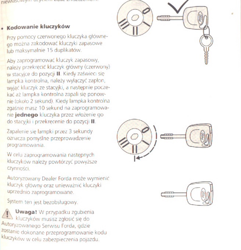

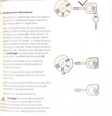

robisz dokladnie wg procedury ponizej ? :

Nie! Kurde, nie czekałem po wyjęciu czerwonego, tylko od razu pchałem nowy
