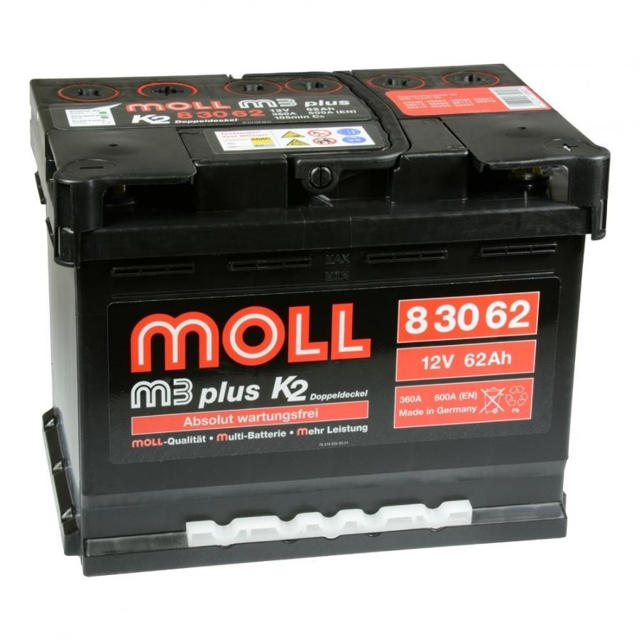

Mnie jak padnie aku to mam na oku taki - ten
https://sklep.texpert.pl/moll-akumulato ... 82,pl.html
- Posty: 23766
Re: czy ładowanie aku na dużej trasie przywróci mu pełną sprawność?
Podobno bardzo dobre akumulatory
