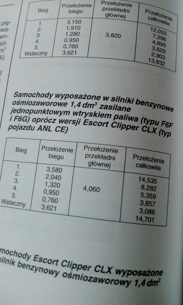

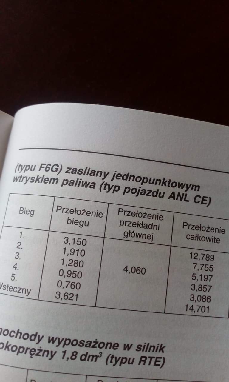

Re: Poduszki skrzyni biegów Ford Escort MK VI 1.4 EFI
Więc tak... dotarłem do źródeł i wychodzi na to, że te skrzynie biegów do 1.4 CVH pomiędzy '90 a '95 to jest to samo. Były dwie odmiany tej skrzyni, różniły się minimalnie trzema pierwszymi przełożeniami co widać na zdjęciach tabelek na dole. Mam okazję pozyskać skrzynię biegów z Escorta '92 rzecz jasna także z silnikiem 1.4 CVH z wtryskiem jednopunktowym (F6F). Teraz przede mną drobiazgowa analiza punktów mocowań obydwu skrzyń by być pewnym, że i w tym aspekcie będzie dopasowana. Na pierwszy rzut oka nie widzę jednak żadnych różnic.
Ja wiem, te skrzynie typ IB5 są zamienne, lecz zależy mi na takiej jaka była w 1.4 CVH
Więc mam już wszystko rozpracowane. Skrzynia biegów pasuje zarówno pod względem przełożeń jak i miejsc montażu. Właśnie dzisiaj przyszły mi wszystkie poduszki skrzyni biegów oraz silnika. Zatem nie pozostaje nic innego jak przywieźć niebawem drugi podzespół, rozłożyć dwie skrzynie do ostatniej śrubki, zweryfikować co jest w nich najlepsze i złożyć na najlepszych częściach.
