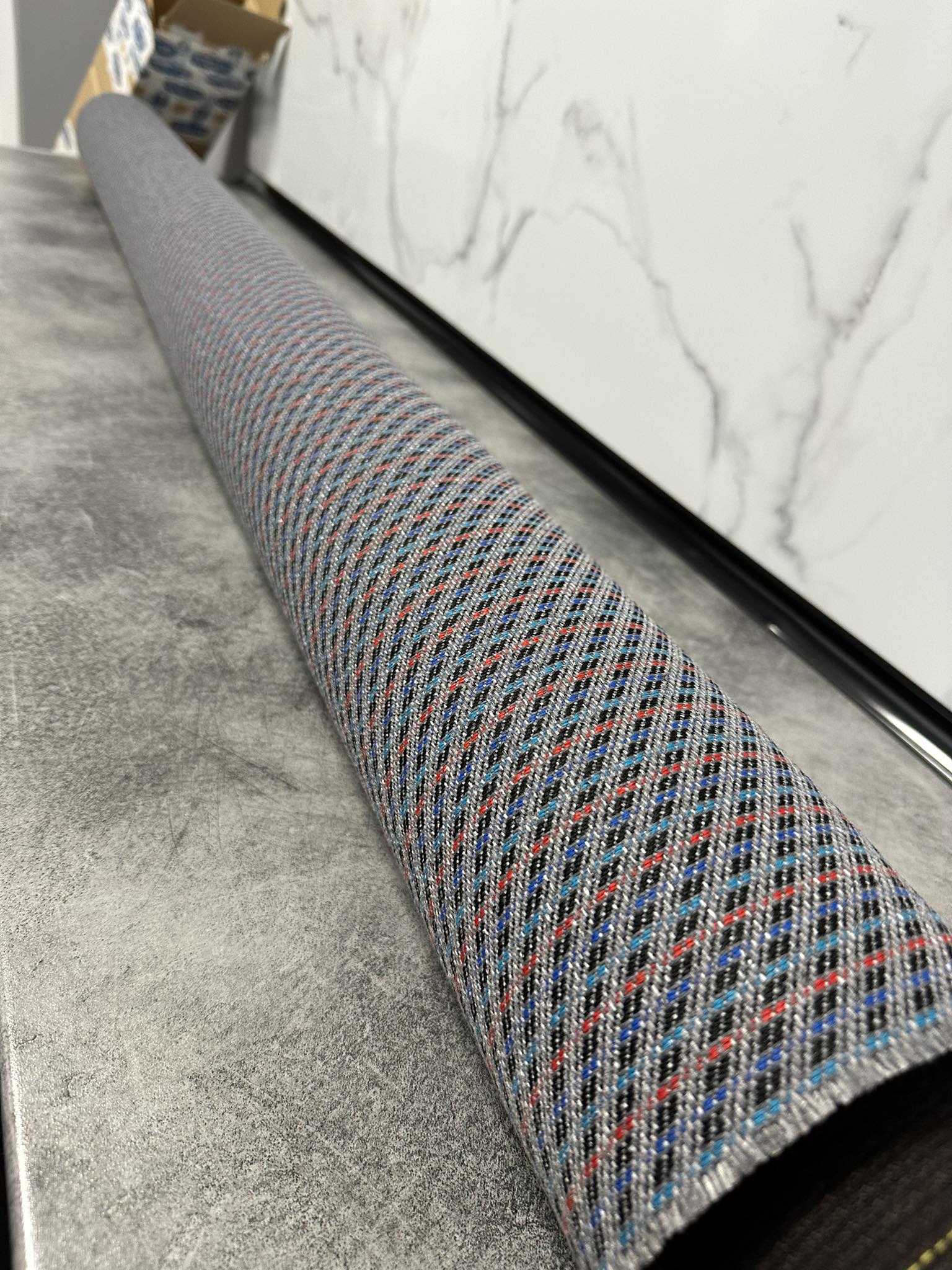

To tak taka totalnie odspojona nie wygląda dobrze. Lepiej już podkleić jakkolwiek niż ma wisieć i szpecić. No to jest właśnie ten jeden z tajników jak dany klej się zachowuje podczas schnięcia. Ja trochę wpierw testów wykonałem na tapicerkach zabranych ze szrotu. Teraz mam wiedzę nie gorszą od dobrego tapicera dlatego sam będę robić następne takie renowacje. Marzy mi się tylko jeszcze dostanie fabrycznie nowych tkanin do swojego Escorta. A nie wiem czy to takie niemożliwe patrząc co mój brat zdołał ściągnąć z Niemiec... :
