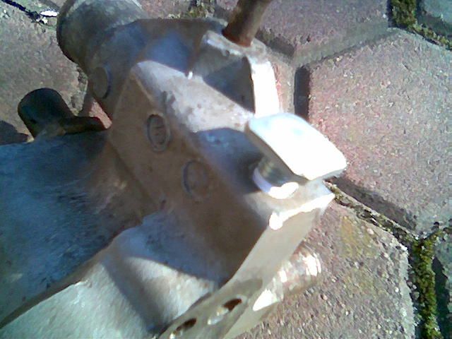

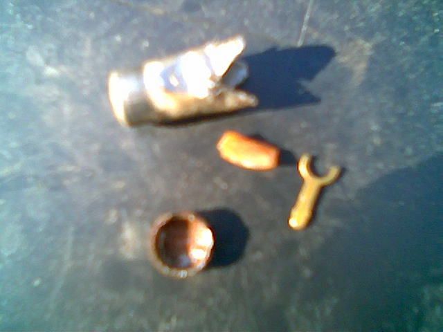

Cze, odświerze trochę temat bo korzystając ze słońca wziąłem się wczoraj za mój termostat.
Wymieniałem go jesienią a efekt był taki że całą zimę przejeździłem z tekturą na chłodnicy :mrgreen: opis dotyczy mojego silnika ;)
Po wykręceniu obudowy i termostatu sprawdziłem go w gorącej wodzie i chodzi! więc sprawa kieruje się ku owemu osławionemu "zaworkowi"... żeby się do niego dostać konieczne jest wydłubanie zaślepki. Jest tylko jedna więc o pomyłkę trudno... to co stamtąd wydłubałem widać na pierwszej focie (sorry za jakość ale nie dorobiłem się jeszcze dobrej cyfry) To okrągłe to zaślepka, ta srebrna rurka to ów zaworek. reszty nie udało mi się zidentyfikować... prawdopodobnie śmiecie naniesione płynem. Zaworek to w istocie rurka zakończona małym otworkiem z jednej strony i trójzębną koroną z drugiej. W moim wypadku nie dysponowałem podobną rurką do naprawy więc...
W miejsce zaślepki wkręciłem śrubę :mrgreen: ma to tę zaletę że można odpowiedni dokręciwszy śrubę wyregulować sobie wielkość tego obejścia tak jak nie przymierzając śrubą regulacyjną w gaźniku. jak to u mnie wygląda to na następnej focie widać. Jedyna na co trzeba uważać to gwint w obudowie. Materiał obudowy jest dość miękki więc trzeba go robić ostrożnie. Ja dodatkowo śrubę zaizolowałem przed wkręceniem taśmą teflonową. na razie działa a jak będzie w dalszej trasie to sprawdzę i napiszę ;)

Yagr, czy Twoj rodzaj obodowy termostatu jets taki sam jak w silnikach 1.4 :?: i jak szybko Ci sie teraz autko nagrzewa :?:
Posty: 14786
co do obudowy to po prostu nie wiem :sad: ale teraz temperaturka ładniej wchodzi na "norm". Jak jest w trasie to dopiero w przyszłym tygodniu napiszę bo teraz to tylko po mieście jeżdżę ...
Posty: 14786
zrobiłem trochę kilometrów w trasie i konkluzja jest taka że wreszcie temperaturka jest taka jak powinna i w silniku i w kabinie :mrgreen: patent ze śrubą się sprawdza.
