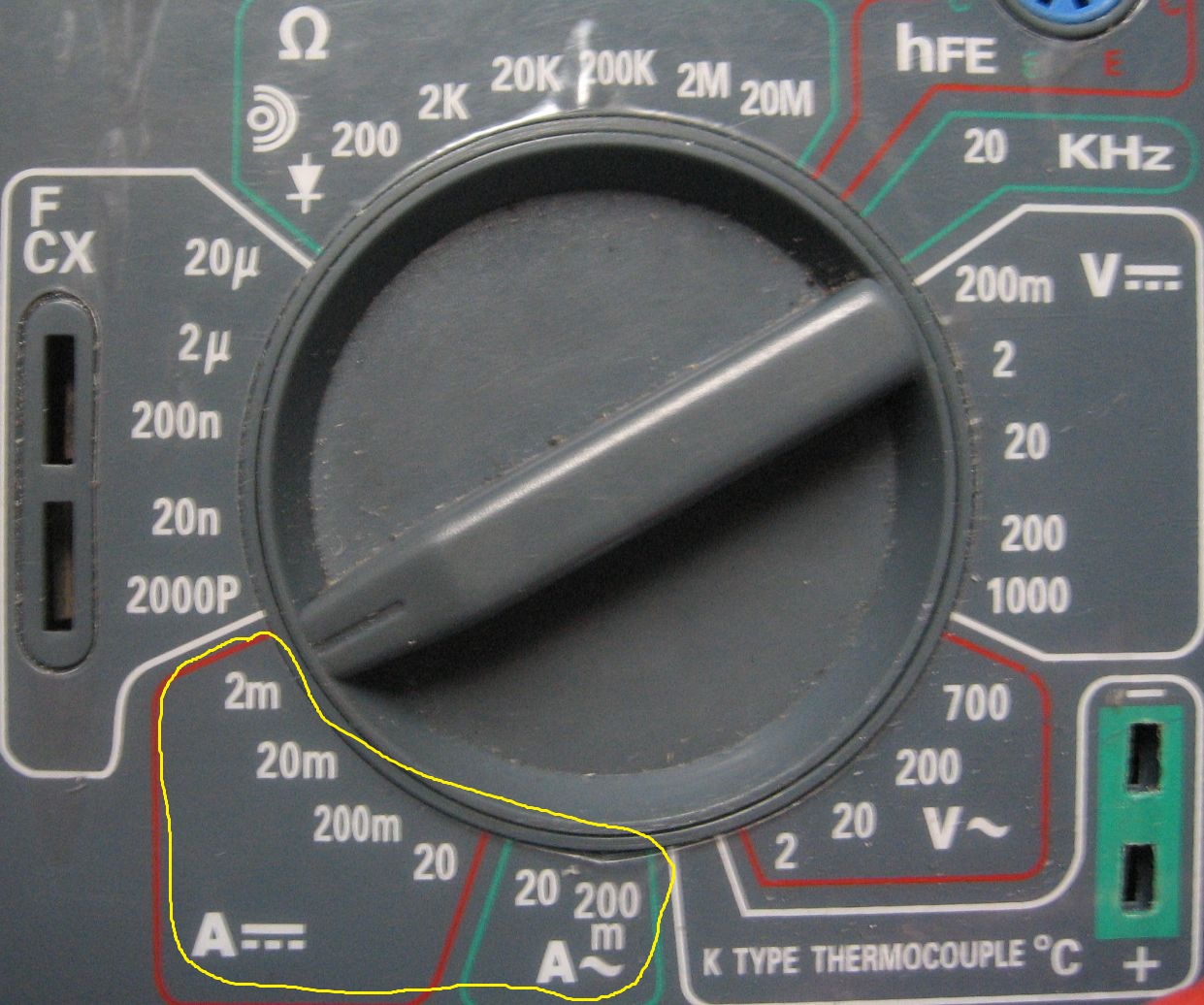

Zrobiłem jak pisałem wyżej i jest coś nie tak. Na mierniku ustawiłem na wszystkie zakresy co jest zaznaczone w kółku na żółto a na wyświetlaczu cały czas ZERO. Na pewno miernik dobry bo działa stan spoczynku nowego aku 12,67 V. Chyba że na inny zakres mam ustawić namierniku ??
Posty: 4841
kabel plusowy wepnij pod pomiar amperów :)
S3ci0r pisze:kabel plusowy wepnij pod pomiar amperów
znaczy gdzie mam ustawić ? podaj jednostki :oops: Jak nie chcesz rysować to podaj godziny gdzie ustawić.
Posty: 4841
Mikosz, daj model tego miernika to ci pokażę gdzie wpiąć te przewody do mierzenia w miernik, teraz zapewne masz ustawione pod mierzenie V a nie A ;)
S3ci0r, AAA wiem o co chodzi :mrgreen: Chodzi o to żeby wtyk kabelka czerwonego przestawić z V na mA. Faktycznie czerwony jest wpięty na V a czarny na COM. Lece sprawdzić :)
