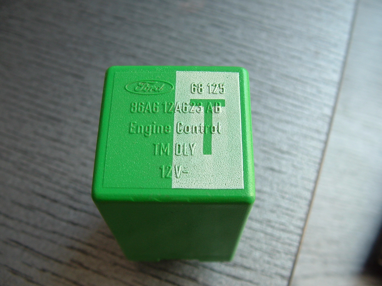

Całkiem możliwe. Narazie wszystko jest ok. Muszę wymienić tą przyjaraną wtyczkę. Czemu w escortach tak uparcie pada elektryka? Niemcy się nie postarali :sad:
Adrianolkusz ja nawet nie mam na skrzynce takiego przekaźnika ale może to wynikać z tego że są to dwa różne modele escorta.

NIKO pytałem już w sklepie. 139zł!!! a jeśli chodzi o to że przy jednych są takie a przy innych nie ma to wynika to z różnicy w zamontowanych silnikach... 1.6 ma inny, 1.8 inny i 2.0 też więc poprostu musze natrafić na taki jak mój czyli 1.4 mono.... a nowego nie kupie bo mam inne rzeczy do roboty jak np. wymiana tarcz i klocków hamulcowych co równa się cenie tego przekaźnika.... lub naprawa maglownicy bo coś już stuka... puki co autko jeździ... ale musze coś wykombinować bo kiedyś może sie rozkraczyć całkowicie.... dzisiaj pojeździłem po szrotach i nic... były mondziaki fiesty a z escortów skrzynki szybko znikają... chodliwy towar

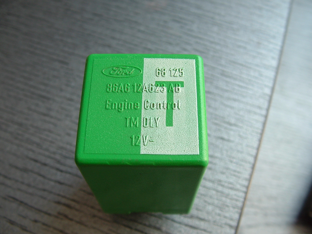

Oto ten przekaźnik. Wyjąłem go z samochodu po dłuższej jeździe... skubaniec był troche więcej niż ciepły... Ja na szrocie w Porębie k/Zawiercia nie mogłem takiego znaleźć... a mieli dwie skrzynki przekaźników do samochodów... samo szukanie zajęło mi około 30 minut i nic...
ten dłuższy nr to oznaczenie przekaźnika

A to ze jakis przekaznik sie grzeje,to spotkalem sie tez z takim czyms w fiescie (przekaznik od swiatel), grzal tak ze parzyl az w koncu juz prawie nie laczyl i przypalil obudowe (czyszczenie styku malo pomagalo), wymienilem na inny (uzywany) i problem styku zniknal,ale przekaznik grzal sie dalej bardzo, mimo to tak zostawilem i z pare miesiecy jezdzil bez problemu, potem nie wiem,bo auto zostalo sprzedane.

ja zauważyłem że tylko jak autko sienagrzeje to wtedy przytrafia mi sie cos takiego... na zimnym silniku zawsze gada... gdyby cewka miala zwarcie to chyba juz by przekaźnik padł... mysl ze moze sie grzac cos z tych pierdółek w środku typu opornik, tranzystor i chyba bo nie jestem pewny kondensator czy cóś
Posty: 23799
gdyby sie az tak grzaly te elementy typu: rezystor, tranzystor i kondenstator to pewnie dlugo by nie pociagnely. Zwlaszcza ze nie maja odprowadzenia ciepla na zewnatrz. Ja stawiam jednak na grzejacy sie styk i nie powiedzialbym ze ktorykolwiek z elementow jest uszkodzony. Ale moze wlasnie temperatura tego przekaznika powoduje ze jakis z elementow traci swoje parametry i Ci wtedy rozlacza (chyba jest to mozliwe???)

ja to porownuje do komputera PC... procesor to uklad scalony i gdyby nie bylo wentylatora to po uruchomieniu po kilku mniutach komputer sie wiesza bo procesor sie przegrzewa... i wlasnie tez doszedlem do tego wniosku ze cos z tych wlutowanych rzeczy moze tracic swoje wlasciwosci po nagrzaniu sie i mysle ze to dlugo nie pochodzi bo coraz czesciej sie tak dzieje

to zamontuj sobie wentylatorek na skrzynke bezpiecznikow, moze pomoze...

Spoko. Numer przekaźnika spisany :wink: . Ruszam na poszukiwania. Dam znać jak będą efekty. :cool:

adrianolkusz, jest to jakies wytlumaczenie problemu,ale jak dla mnie mimo wszystko wydaje sie malo prawdopodobne. Szczerze mowiac nawet nie wiem co tutaj poradzic:( zwlaszcza ze nie sprawdziles jak na innym przekazniku sie zachowuje
