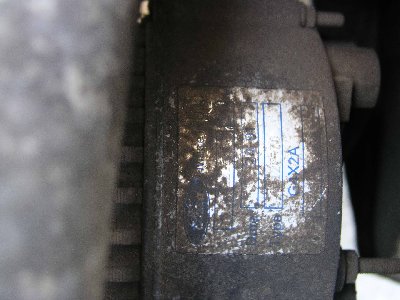

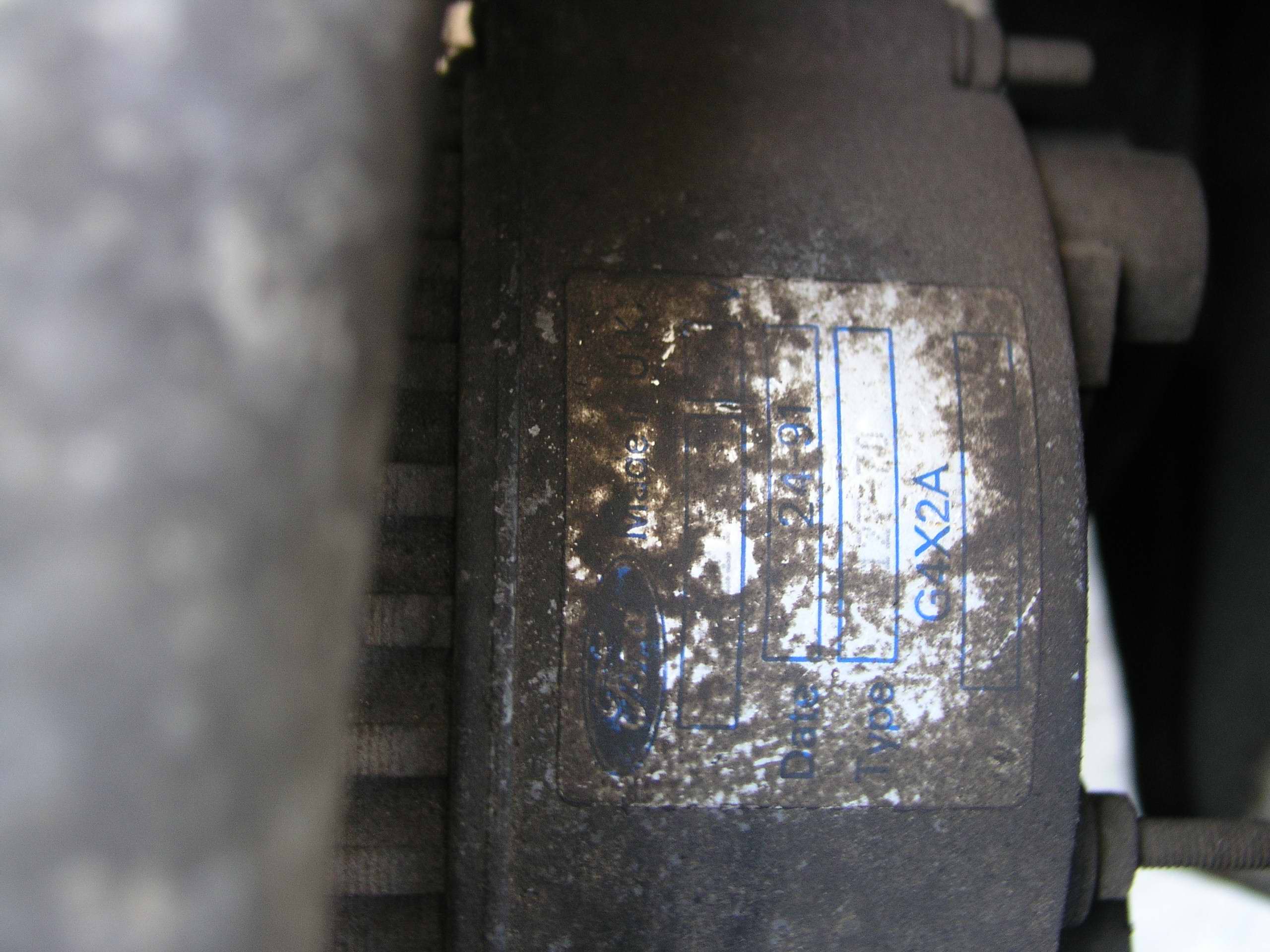

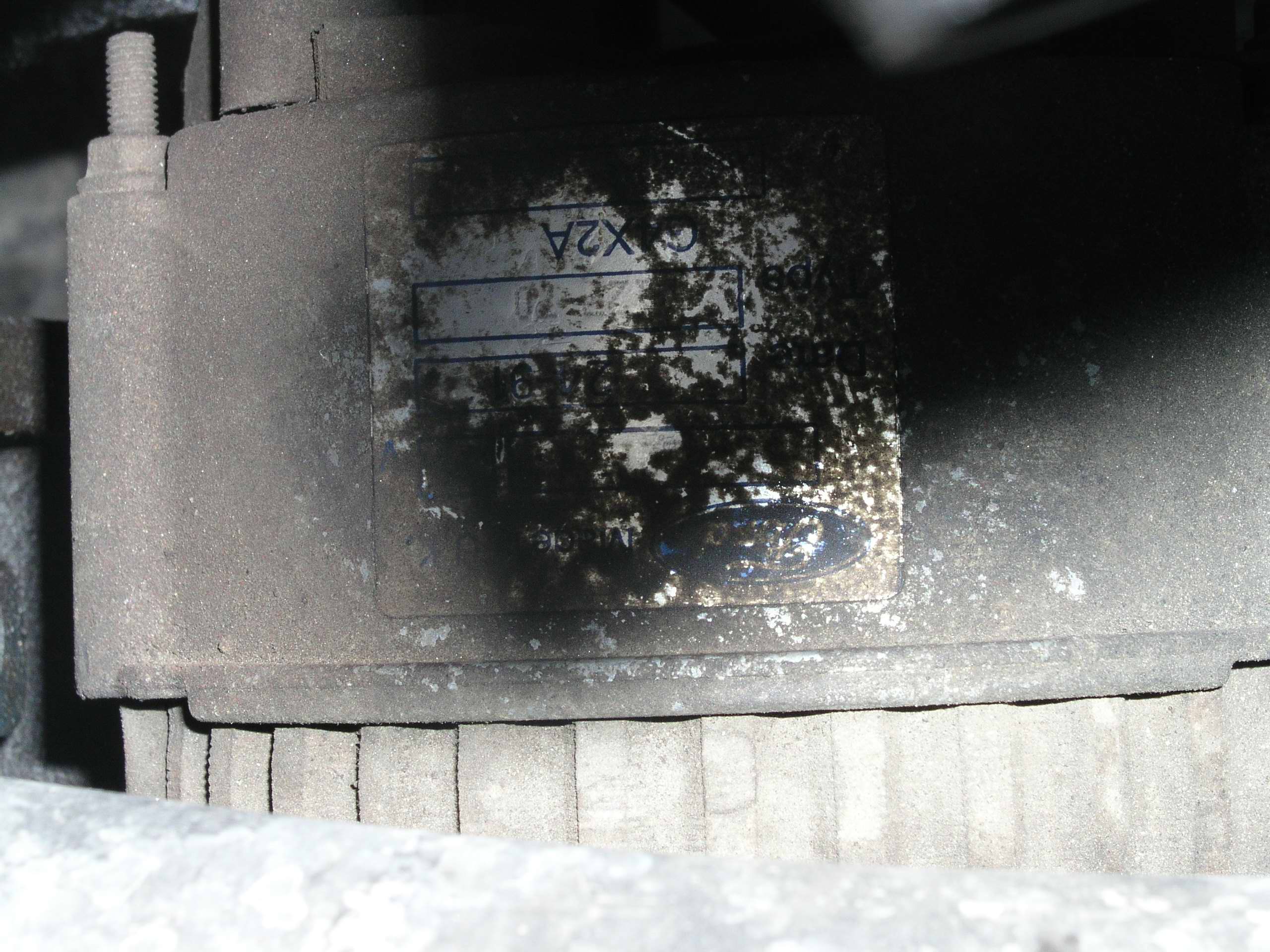

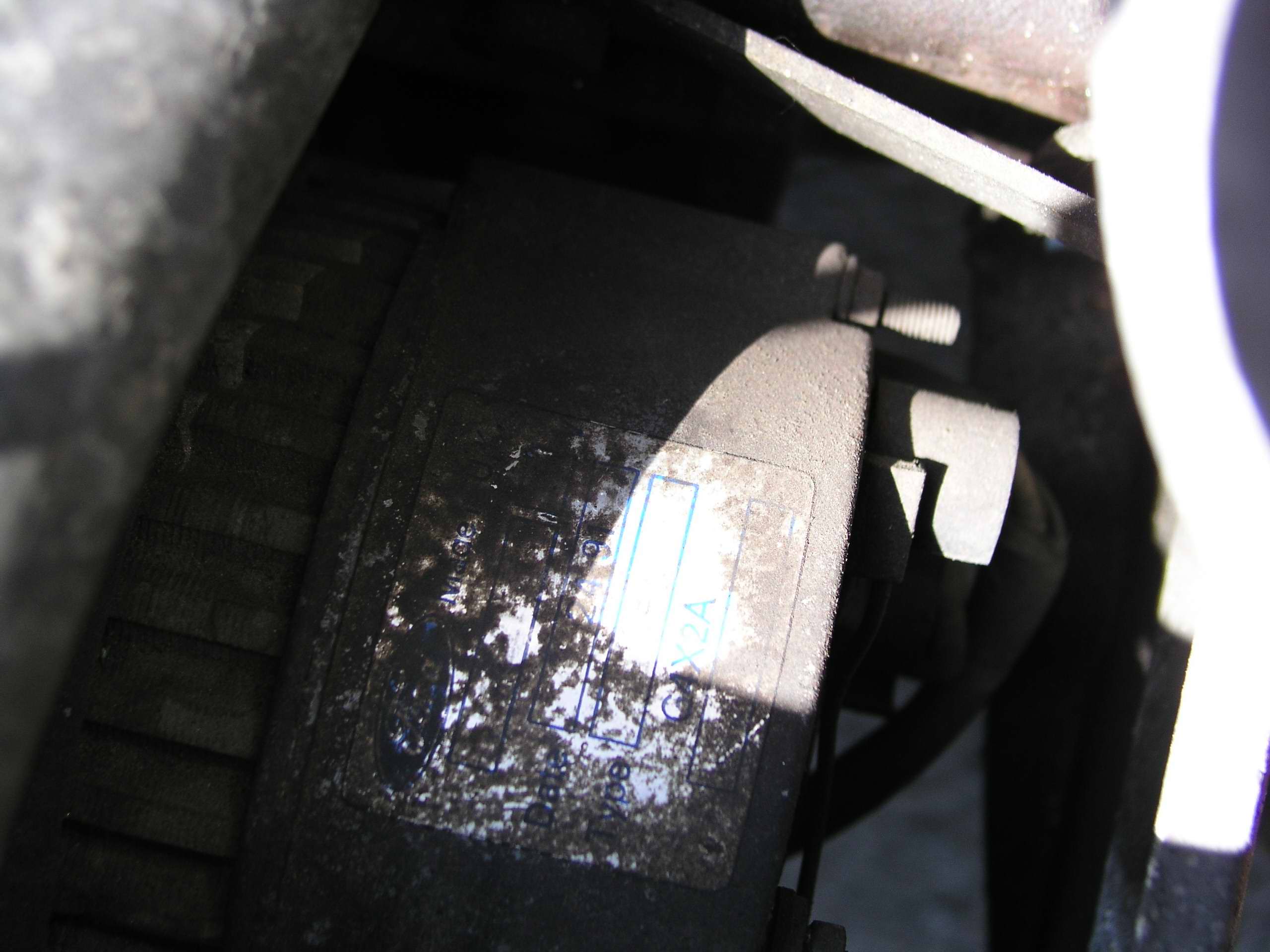

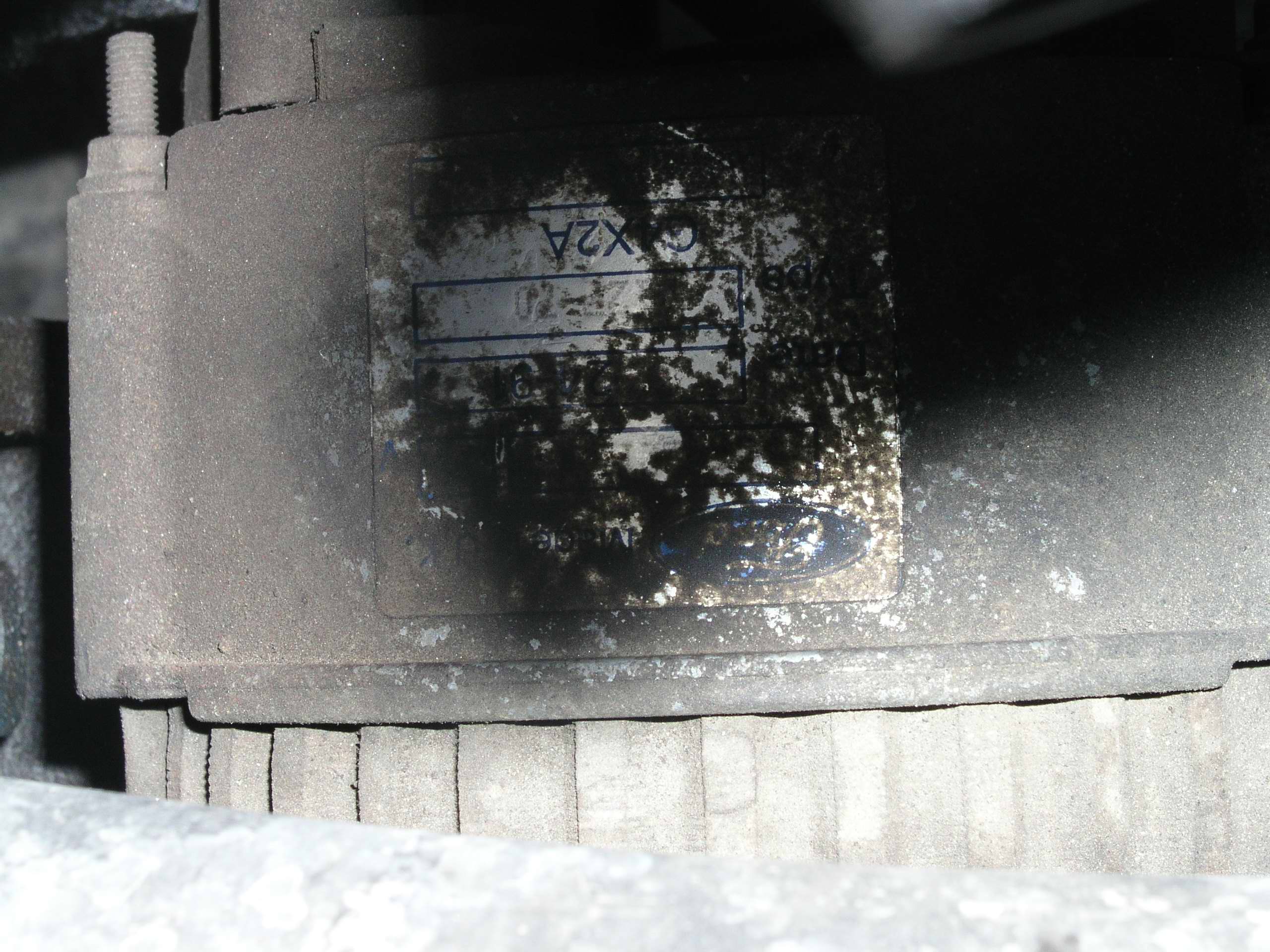

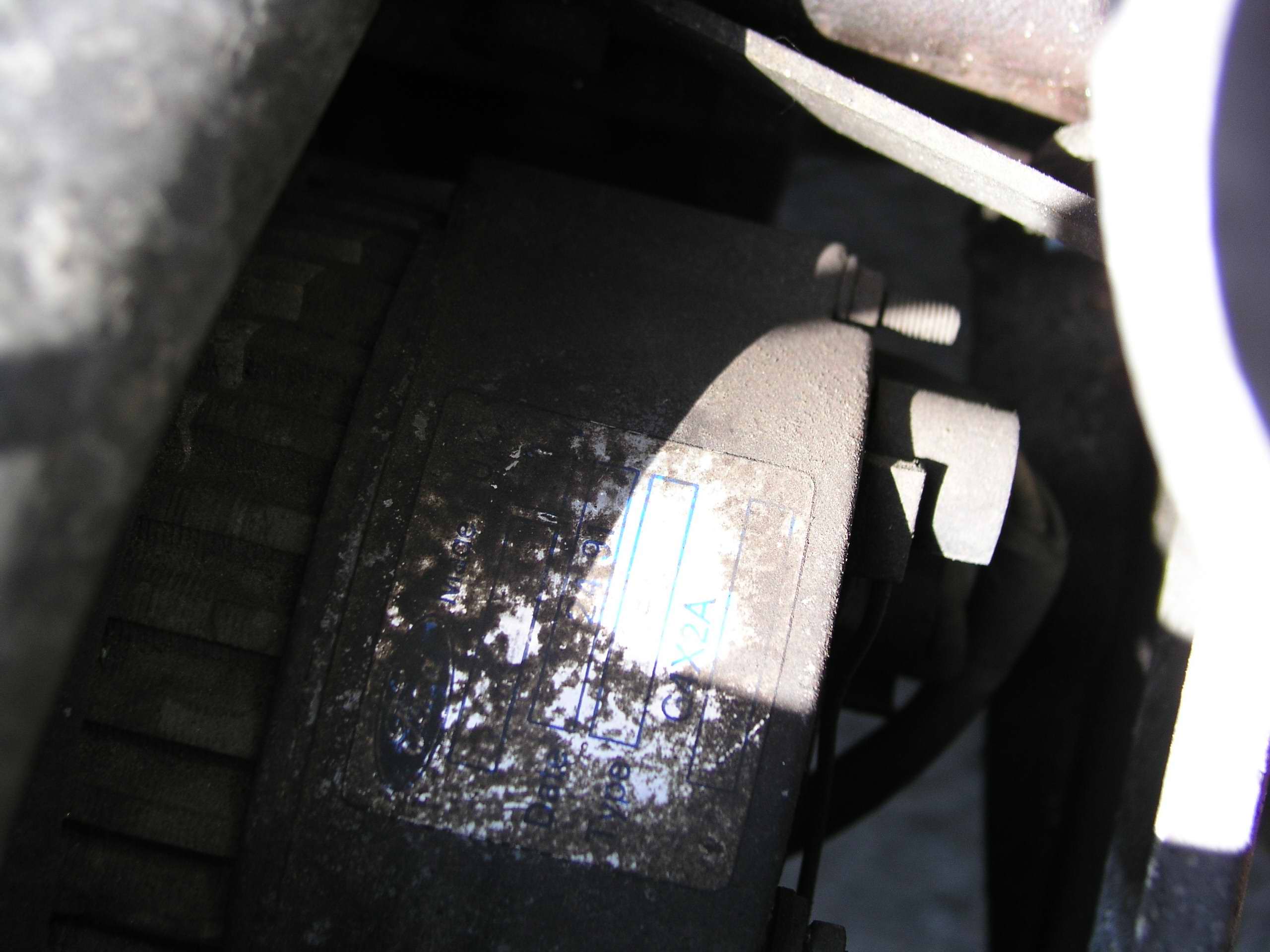

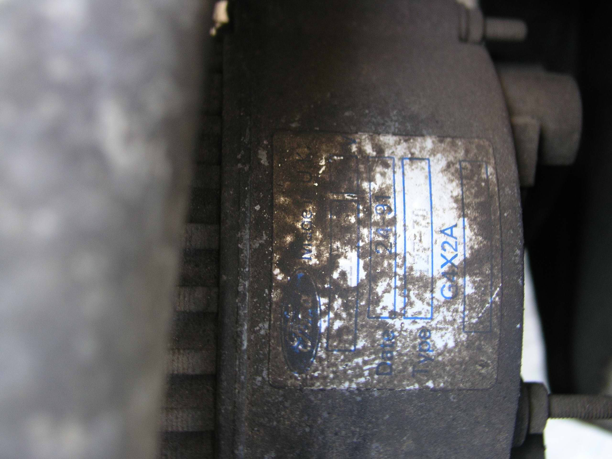

nie wiem jak sprawdzić kto jest producentem alternatora. Na nim jest tabliczka znamionowa Fordowska...
Jak rozpoznać jaki to alternator???

jest konkretna firma,w fordach montowane sa albo Bosch albo Magneti Mareli. Na boschach jak dobrze pamietam nie ma oznaczenia ze to bosch,wiec moze to wlasnie bosch. jak sprawdzisz nap. ladowania,to bedziesz wiedzial czy masz ok (nap. takie jak markko podal). Ale nie wydaje mi sie zeby to bylo przez nadmuch, on az tak bardzo nie zabiera obrotow, no chyba ze tak rzeczywiscie u Ciebie sporo pradu bierze i jak wlaczasz III bieg podczas jazdy,to potem pod swiatlami Ci przygasa, pewnie gdybys na swiatlach wlaczyl ten nadmuch,to by sie komp odpowiednio ustawil z obrotami i potem by nie gasl (niestety Escorty tylko na postoju sprawdzaja czy obroty sa prawidlowe duza wada wg mnie)
- Posty: 23759
masz firmy magneti mareli

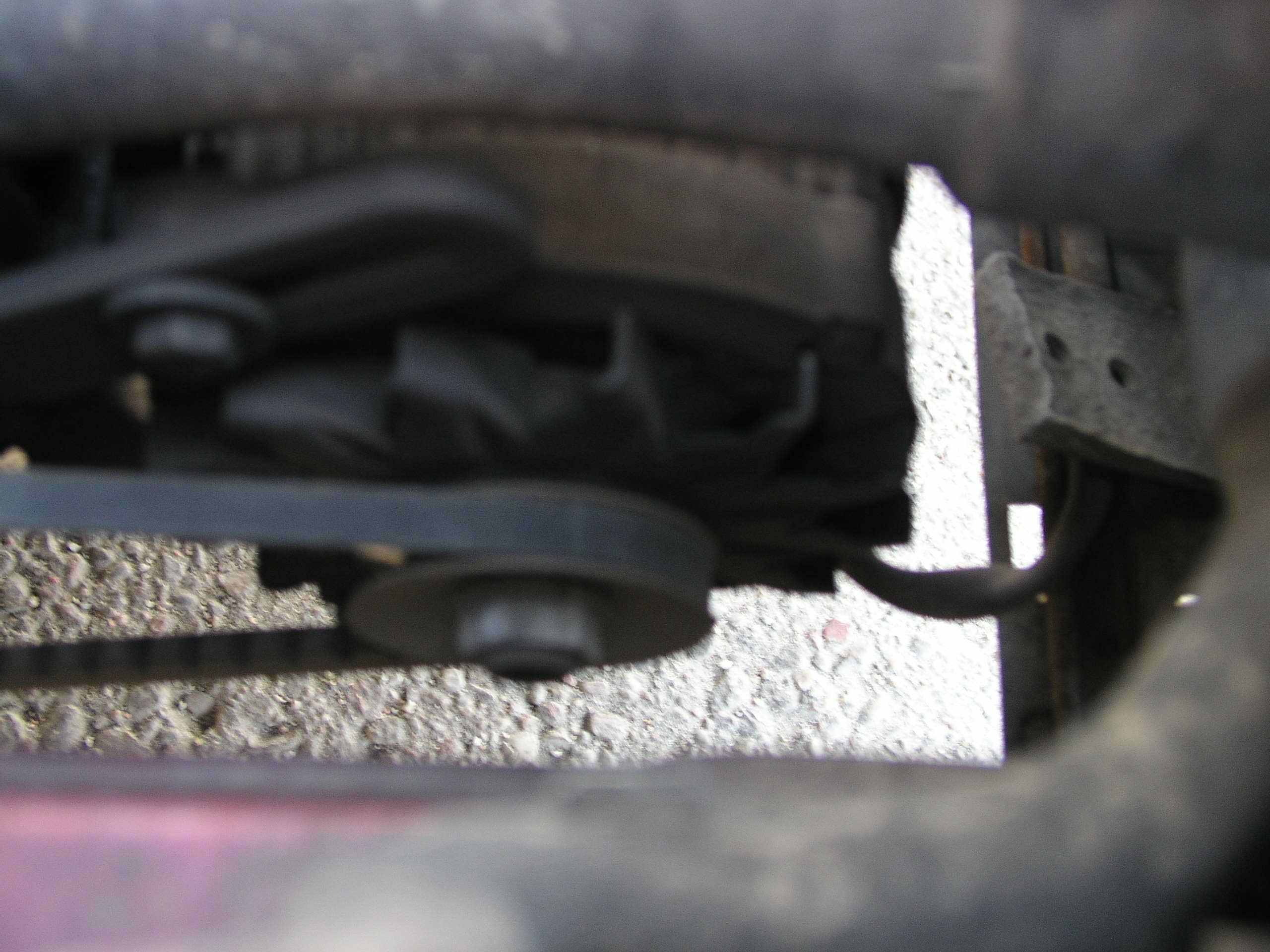

zaraz przy mocowaniu kabli, w tym alternatorze raczej ciezko bedzie wyciagnac regulator bez sciagania alternatora. a kosztu tego regulatora nie znam, do boscha jest to 30zl
