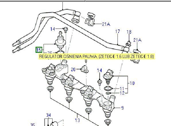

Po sprawdzeniu wszystkich czujników okazalo sie ze padl czujnik cisnienia w wtryskiwaczach ( cos w tym stylu) i dlatego wchodzil na 3000 obrotow.
Zeby bylo malo rozwalil mi sie reduktor LPG .... a gdy tak mi sie grzal na 3000 tys cos poszlo i wysuszylo mi chlodnice... wlalem 2l petrygo i nie bylo jakies znaczacego wycieku... tyle ze moglo cos pojsc z pompa wodna... tak wiec walcze dalej, zgrzytam zębami i kombinuje kase...
Jak to mechanik powiedział FORD- dziecko specjalnej troski.... i zgadzam sie z nim wpelni
kroitzman, twój mechanik to dziecko specjalnej troski. szczegolnie, ze na milion procent reduktor nie jest Forda tylko jakies wloskie gówno. pewnie ci ten twoj mechanik sam to gowno wcisnal. poza tym trzeba mieć sporo tupetu żeby na "Forum miłośników Escorta" pisać takie herezje !!
poza tym nie ma czegos takiego w Escortach jak czujnik cisnienia we wtryskiwaczach wiec neich ci nie pierd... za przeproszeniem glupot.
Może zamiast "czujnika" miało być regulator?
