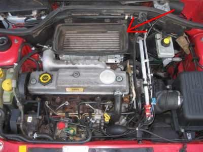

drugi filter nie zwiększy siły ssania silnika a turbosprężarka powoduje że to zasysane powietrze jest dodatkowo sprężane. Intercooler jeszcze dodatkowo przez obniżenie temperatury powoduje że do komory spalania trafia więcej (większa gęstość) powietrza a co za tym idzie tlenu.

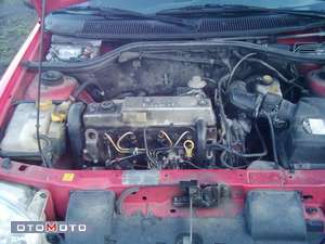

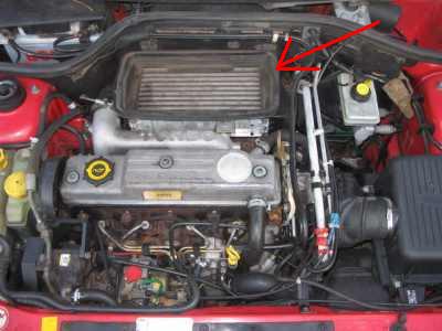

FOTY
SILNIK 90KM z INTERCOOLEREM
SILNIK BEZ INERCOOLERA 70KM
ENDURA 70KM.jpg (12.32 KiB) Przejrzano 6508 razy
