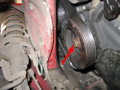

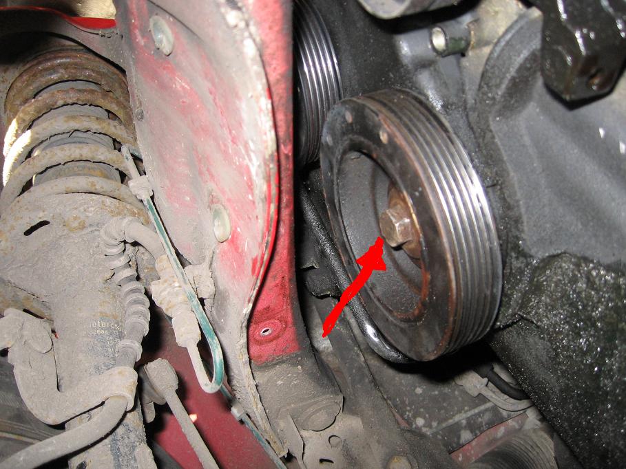

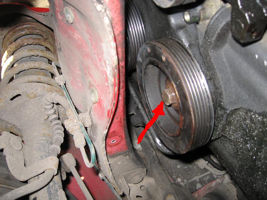

Ojciec jednak mi dzis nie mogl pomoc wiec zabralem sie za to z kumplami i zakonczylo sie to niezaciekawie :/ Przestawil sie rozrzad. Kolo pasowe walu jest tam tak mocno dokrecone ze przy probie odkrecenia przeskoczyl pasek o jeden zabek :/ Teraz bedzie trzeba ustiwiac wszystko od nowa :/ Mam nadzieje ze tylko ustawic?? Jaki tam w tym kole jest gwint?? Chodzi mi o srube przedstawiona na zdjeciu?

normalny lewo odkręcasz a wprawo zakręcasz naj lepiej użyć klucza oczkowego i młotka i i systemem udaru odkręcać ja już mnustwo aut tom technikom odkręciłem

chyba , że masz dostęp do kompresora i klucza pneumatycznego to lepiej użyć pneumatyka.

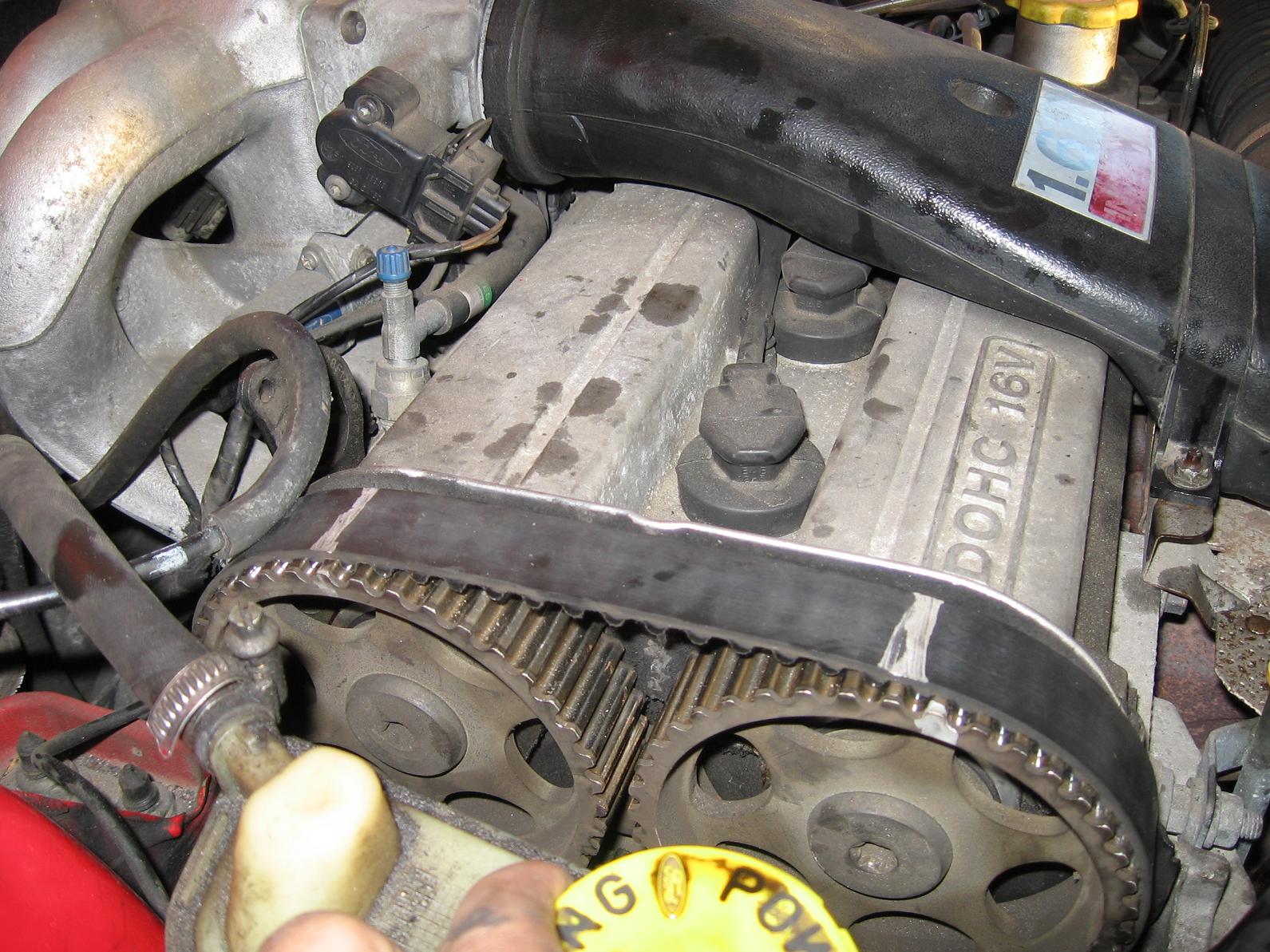

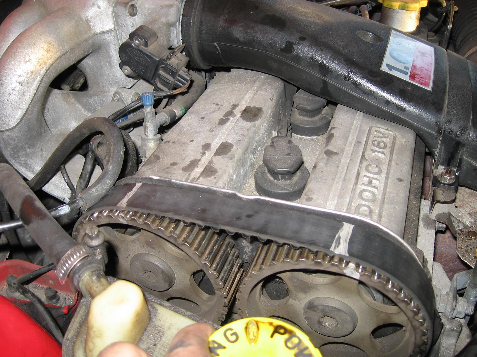

...a to że przeskoczył pasek o jeden ząbek to cos bardzo zlego?? Przemyslalem to i doszedlem do wniosku ze zle zrobilem. Nie doczytalem na stronie ktoa wczesniej mi podaliscie o wymianie rozrządu jak odkrecic ta srube i zblokowalem walki rozrządu i wtedy probowalem odkecic ta srube od walu. Coz.... czlowiek uczy sie na bledach :/ Mysle ze na wale korbowym rozrzad nie przestawil sie tylko na walkach przeskoczyl czyli jakby dalo sie cofnac o ten jeden zabek to moze bylo by dobrze. Przeszloby cos takiego?
Ja proponuję , żebyś ustawił rozrząd od podstaw.
Ale możesz spróbować tak jak muwisz - z tym , że po założeniu paska przekręć dwa razy dookoła wałem i dokedź do znaków i sprawdź czy się zeszły - jeśli tak to masz ustawione prawidłowo - jeśli nie to będziesz musiał ustawiać tak jak pisałem wcześniej - od podstaw.
