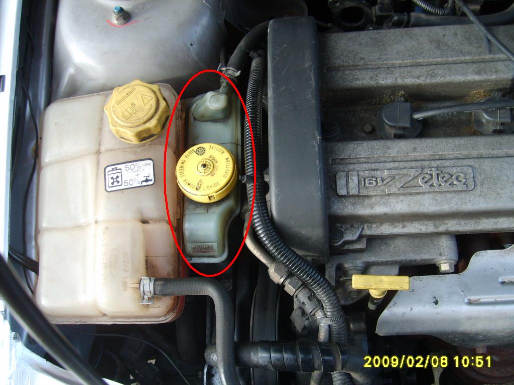

sluchajcie gdzie jest w essim zbiorniczek z tym plynem od wspomagania??? bo ja nie mam pojecia wiem gdzie od plynu do chlodnicy,spryskiwaczy i hamulcowy a do wspomagania gdzie???
Paula
Posty: 870
Post autor: Paula »
U mnie jest to ten wąski (pionowy) nie duży zbiornik po lewej stronie (zaznaczone na czerwono).
gradobr
Post autor: gradobr »
dzieki ale ja mam inny silnik :razz:
Posty: 14711
u ciebie jest w tym samym miejscu
Paula
Posty: 870
Post autor: Paula »
Domyślam się, że u Ciebie może inaczej wyglądać to co pod maską ale zbiornik chyba wygląda tak samo i tak jak Yagr napisał, jest w tym samym miejscu albo gdzieś obok ;)
Generalnie nie wiem czy jest tak we wszystkich Fordach, ale w focusie tez jest chyba podobne ułożenie nie?
gradobr
to wyglada na to ze nie mam wspomagania bo nie mam takiego zbiorniczka :sad:
Paula
Posty: 870
Post autor: Paula »
Podobno wersje z silnikami 1.3 i 1.4 często schodziły bez wspomagania.
