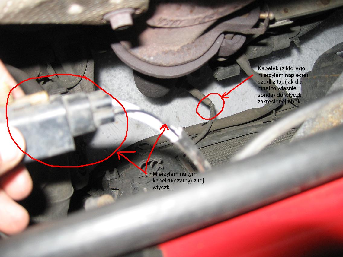

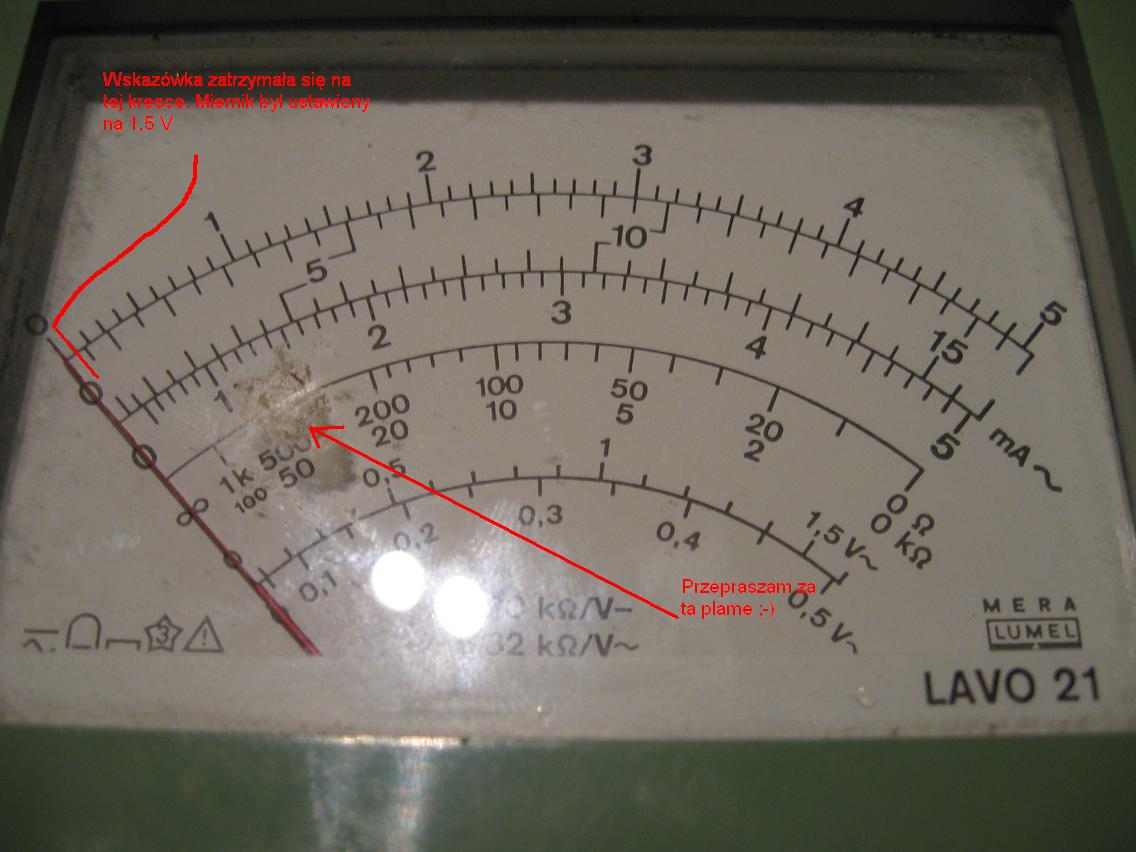

Zmierzylem to napicie i bylo cos kolo 0,1 V,tylko ze teraz nie pamietam czy miernik byl ustawiony na 1,5 czy 5V :-| a ze mierzylem to na wzkazowkowym to ma znaczenie, w kazdym badz razie nie zmienialo sie w tych granicach co napisaliscie. Ponizej przedstawiam za pomoca zdjec jak to zrobilem :P Co dalej zrobic?? Pomyslec nad zakupem sondy? jezeli tk to prosze o pomoc w wyborze ktora kupic bo na allegro jest tego pelno i sam juz nie wiem:/

wygląda na to, że u Ciebie sonda się drze do kompa "dawaj wiecej wahy !!!!" :PPP znaczy się "mieszanka zbyt uboga" a ten leje wtryskiwaczami ile sie da, bo przeciez caly czas malo :P
mówiąc w prost - sonda jest w stanie agonii

SlaVkoEg, na takim analogowym mierniku jest trochę za duża bezwładność. więcej widać na uniwersalnym z wyświetlaczem.
