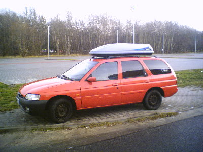

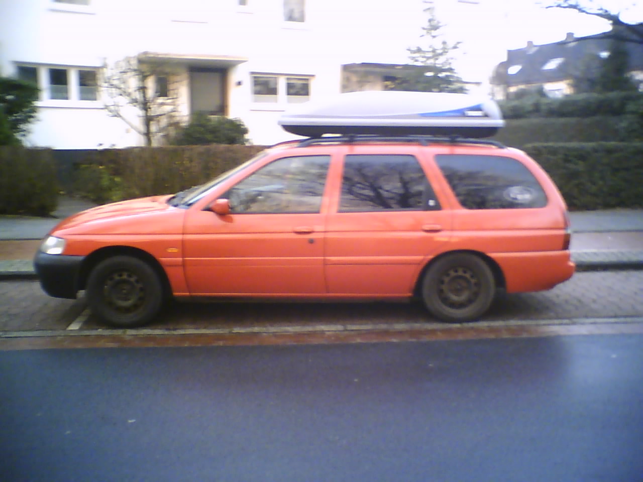

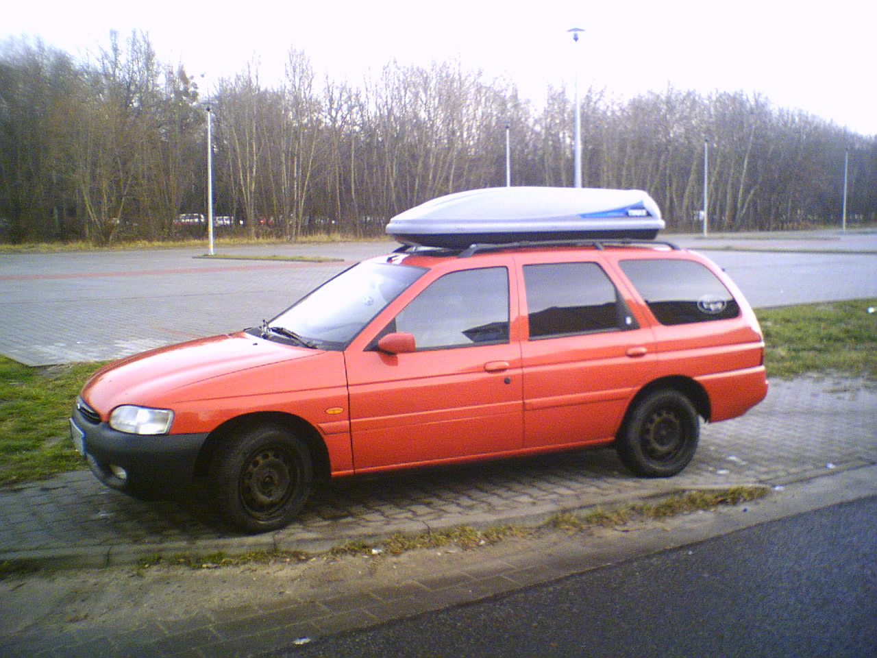

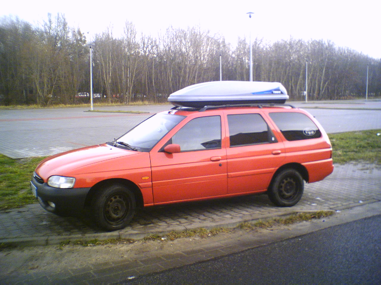

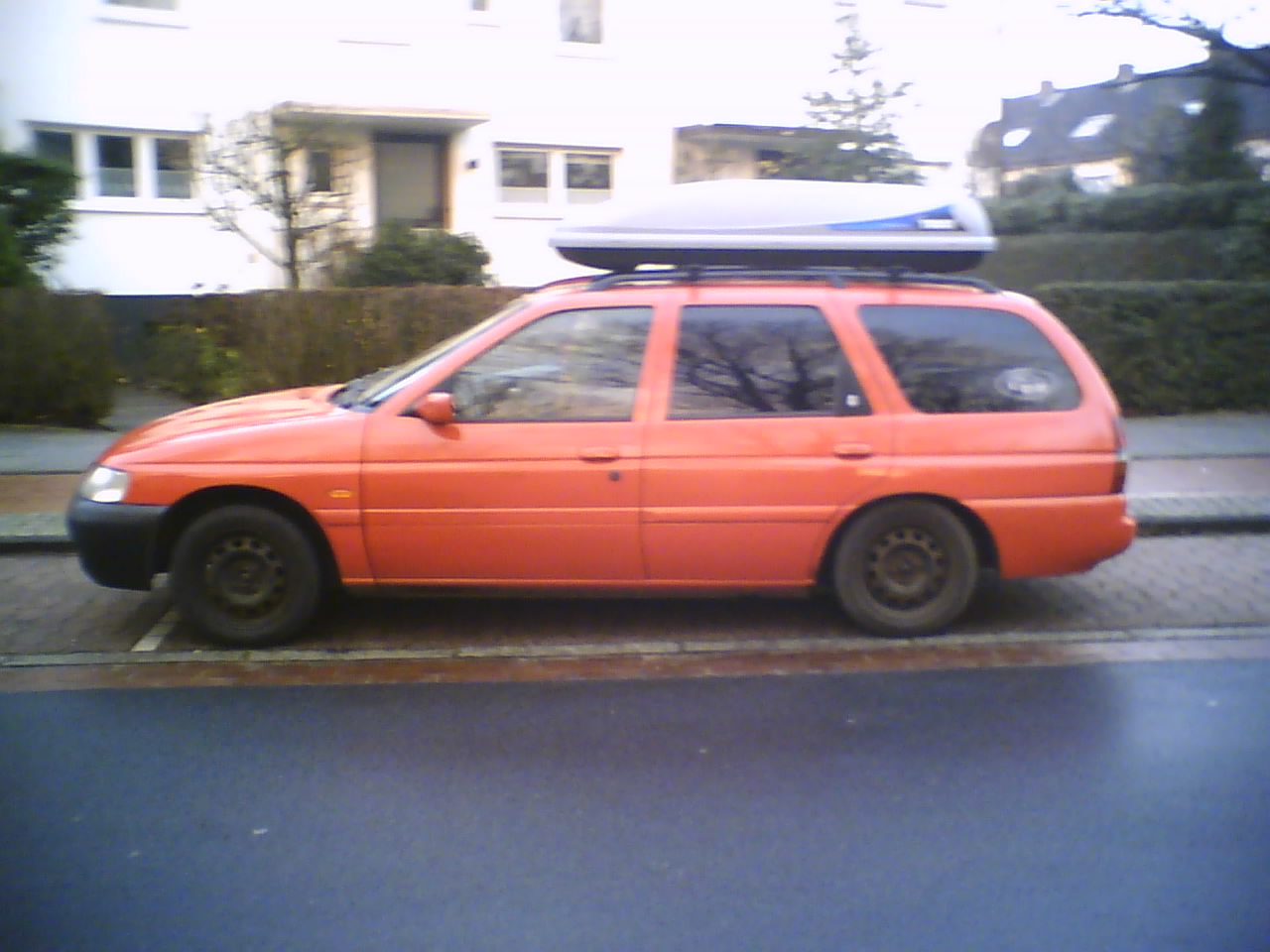

no niestety te tylne sprezyny to porazka w escortach. Kombi ma troche lepiej,ale i tak nie jest tak jak powinno byc, jak sie na sam tyl wlozy pelno ciezarow,to niezle tylek siedzi :)
Fotki ponizej, dodam ze tam gdzie auto jest obciazone,to jeszcze przychodzilo 3 pasazerow....
zapakowany
zapakowany
jeszcze przed zapakowaniem, mozna sobie porownac :D
