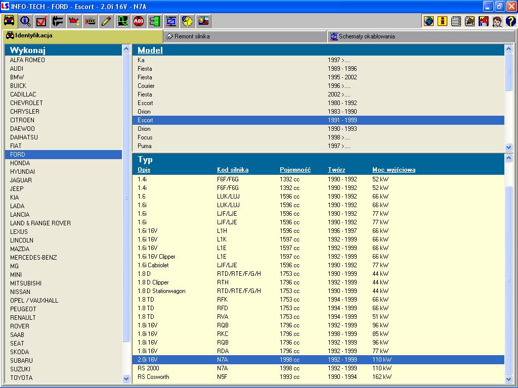

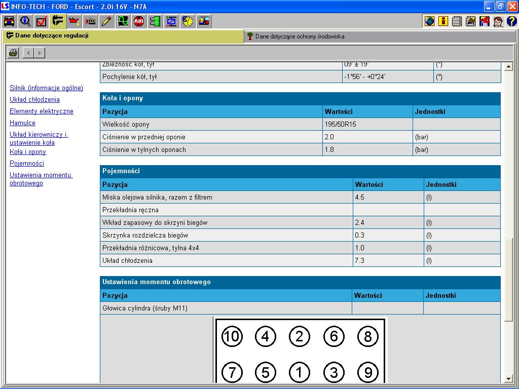

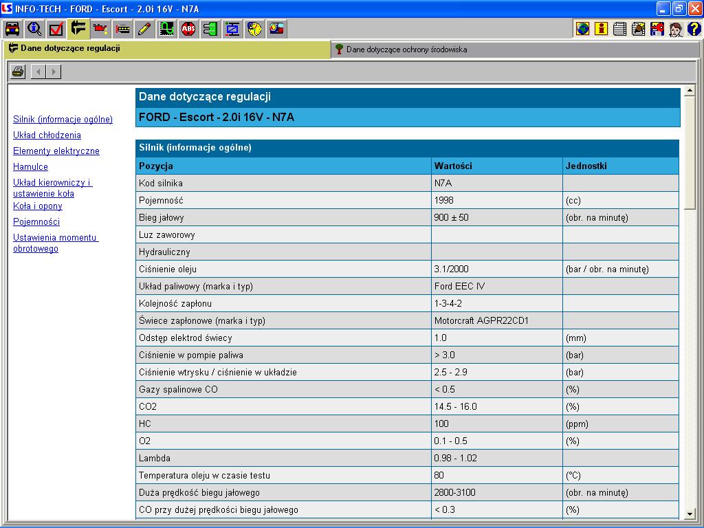

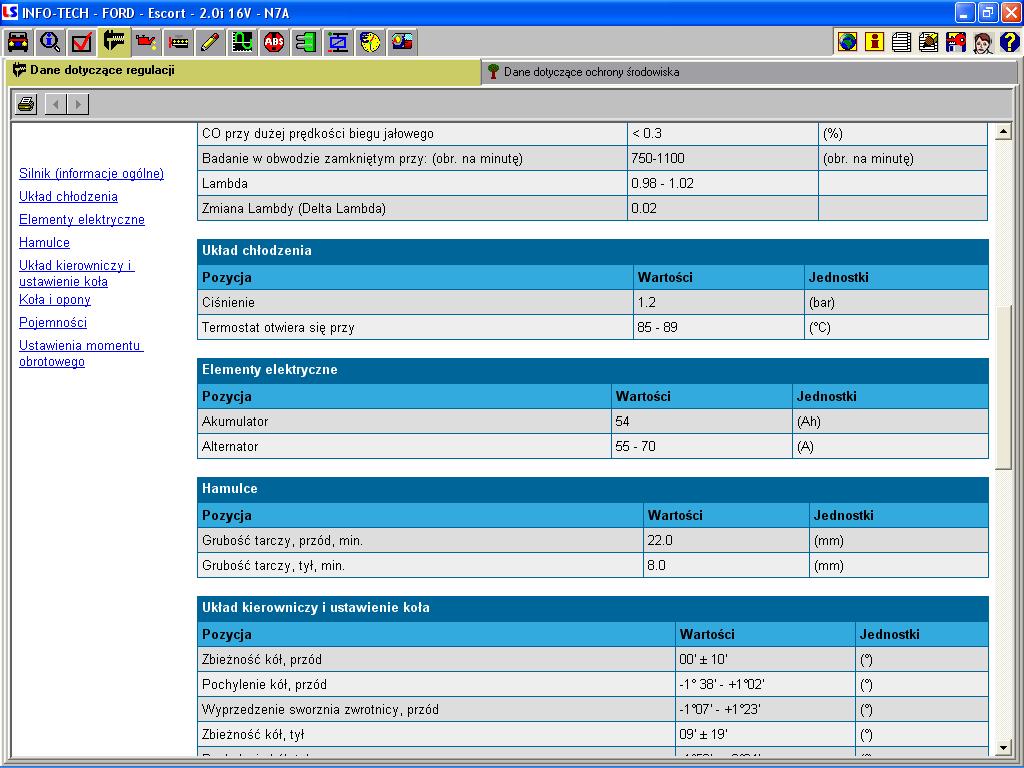

MARKKO pisze:czegos nie kumam RS miał tylko silnik 2.0 i tylko on
Nie tylko jest jeszcze jeden z silnikiem tym samym co RS2000
Jest to TYP -2.0i 16V kod silnika N7A pojemność jak RS 1998 ccm Produkcja 1992-1999 -moc 110 kW :razz:
Masz tu zrzut ekranowy : :mrgreen:
Tam są praktycznie wszystkie dane wszystkich osobówek od roku 1999 - 2000.

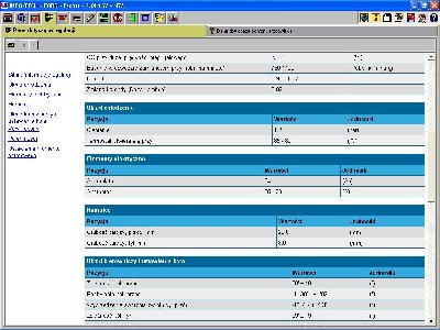

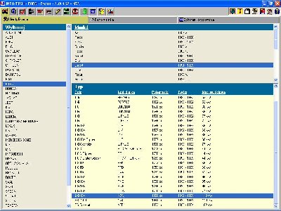

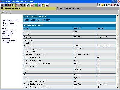

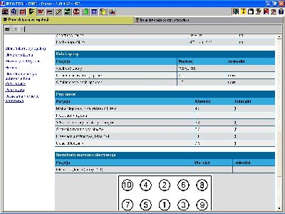

jamszoł, a nie odróżnili oni sobie w ten sposób RS 2000 od RS 2000 4x4?
Esi 2000
Yagr masz rację - choć możliwe , że ten 4*4 nie nazywał się RS a reszta to to samo.
jest tylko RS 2000 i RS 2000 4x4 żaden inny escort nie miał silnika 2.0 nie wliczajac cossy. powtarzam ŻADEN!!!
