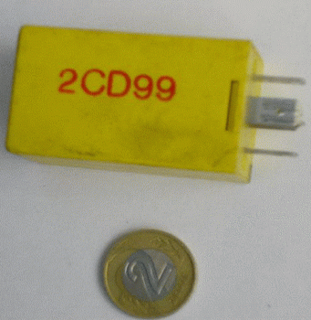

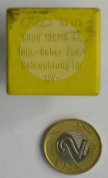

Chciałbym się zapytać szanownych kolegów czy zaznaczony na fotce przekaźnik to ten który odpowiada za czasowe gaśnięcie światła wewnątrz auta?
Chodzi mi o tą czasówkę 20 s.
kris2629, nie ten przekaźnik długi lecz prawdopodobnie ten po prawej stronie, jest 2 razy mniejszy. Niech wypowiedzą Ci co wiedzą.

kris2629, tak, to ten wysoki żółty. Odpowiedzialny za czasowe opóźnienie lampki

Rzeczywiście ten wysoki jest do czasówki. Sprawdzałem tutaj na allegro http://allegro.pl/przekaznik-oswietleni ... 26700.html

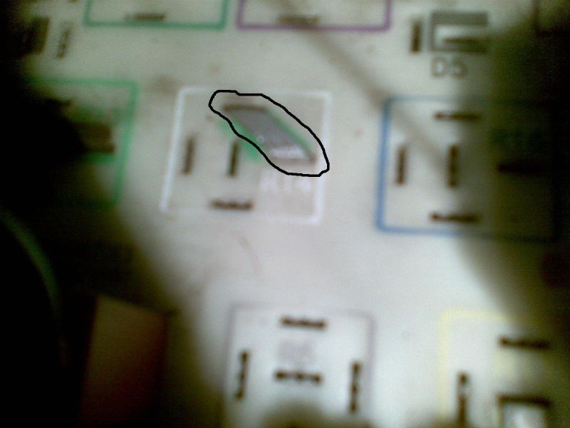

A swoją drogą pytałem się w fordzie ile taki przekaźnik kosztuje i kopara mi opadła - 250 pln ! To jednak poszukałem sobie używki ;)
Pogieło ich chyba,a swoją drogą jego się wlutowuje czy trza go tylko wpiąć.
Pytam bo jeszcze nigdy nie grzebałem w skrzynce.

Ja u siebie nic nie robiłem ze skrzynką, tylko wpiąłem go na miejsce i wszystko ładnie działa.
~m!s!3k, to mówisz żadnego lutowania?
wpiąć go tylko?
no pewnie ! :)

kris2629 pisze:~m!s!3k, to mówisz żadnego lutowania?
wpiąć go tylko?
Tak, tylko zworkę wyciągnij i wpinasz i działa.
Ale palnąłem gafe bo o zworce zapomniałem :P
Wyjąc zworke i wsadzic przekaźnik i heja cieszyć się czasówką :)
Ja tej czasówki nie mam ale niedługo bede miał czasówke w innym aucie o jakim marzę :P
łolaboga,jaką zworke?i skąd ją wytargać? :shock:
[ Dodano: Nie 16 Sty, 2011 ]
znaczy jakąś zaślepke?to co jest na miejscu przekaźnika?
chyba już czaje :mrgreen:

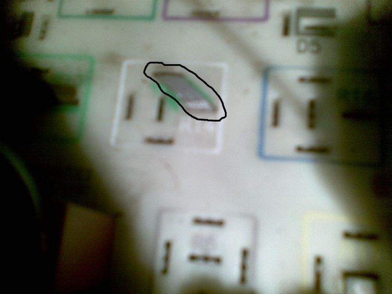

kris2629 pisze:łolaboga,jaką zworke?i skąd ją wytargać?
Spokojna głowa :mrgreen:
Popatrz na zdjęciu co zaznaczyłem kółkiem na czarno. To jest zworka.

Jak sobie opuścisz skrzynkę, to zobaczysz podważasz ją śrubakiem i wychodzi, wsadzasz przekaźnik i działa.
no czaje już :mrgreen:
